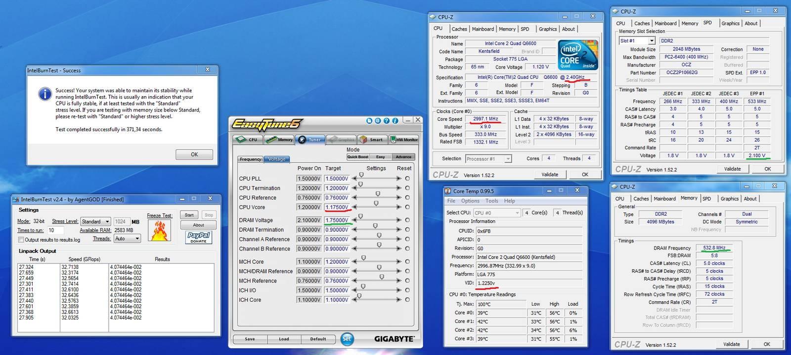

jedoch habe ich das durch ein asus maximus formula bios auf dem p5e herausgefunden,
das zeigte mir die spannungen in windows mit 2,1v an (bios 1,92v).
ich hab nun klarheit.
1,75v bios = nachgemessen 1,733v
@1066 5-5-5-15
1,65v gehen auch unter windows, aber kein boot.
denke mal da muß nur was angepasst werden.
