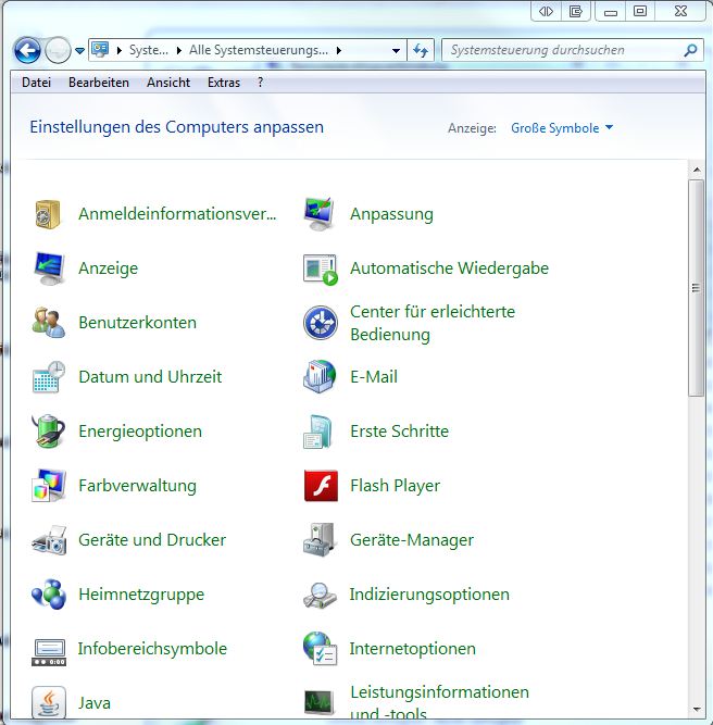

Also habe hier auch Windows 7 mit Office 2010 und Outlook. Hier gibts den Punkt E-Mail in der Systemsteuerung.
Mach mal bitte einen Screenshot von der Systemsteuerung und der geöffneten Kategorie Benutzerkonten.
Wieso ist denn da dann ein Exchangekonto konfiguriert? Alternativ mal auf start drücken und dann in der Suchleiste mail oder E-Mail eingeben und schauen was kommt

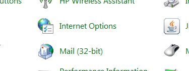

I think: C:\Program Files (x86)\Microsoft Office\Office14\MLCFG32.CPL
Starten -> hinterher in der Systemsteuerung prüfen ob nun der Punkt existiert.

@ anybodyelse ~ dort auch nicht. Du musst direkt in der Systemsteuerung nachsehen.
unbenannt-jpg.271388
Schau bitte nochmal genau nach und zeige uns ncoh den Screen von Systemsteuerung: Alle Systemsteuerungselemente.
@über mir: Je nachdem, ob er die Klassische oder Kategorieanzeige verwendet, hätte er einmal auf Benutzerkonten klicken müssen.
@TE: Start: Im Feld "E-Mail" eingeben. Dann sollte ganz oben der gesuchte Punkt mit der Überschrift Systemsteuerung erscheinen

Unter dem Pfad C:\Program Files (x86)\Microsoft Office\Office14\MLCFG32.CPL
bekomme ich Zugriff auf die E-Mail Konten, evtl ist das schon des Problems Lösung,
aber wie ihr am folgenden screen sehen könnt, fehlt das Element noch immer.
Ok. Folgendes.
Mail wird wohl erst angelegt, sobald ein Profil eingerichtet wurde.
ist es.
gehe dort auf "Profile", lösche alle Profile heraus und starte Outlook. Du musst dann das Konto neu einrichten.

Dass das Element in der Systemsteuerung fehlt ist ärgerlich, aber egal. Wenn du die CPL-Datei direkt aufrufst machst du genau dasselbe was ein Klick in der Systemsteuerung bewirkt. Bei mir fehlt der Punkt auch, somit benutze ich auch immer die CPL-Datei direkt. So what?!

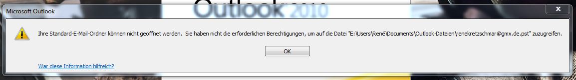

Hi, ich habe seit heute ein Problem mit meinem Outlook (siehe Anhang).
Gestern Abend habe ich den Rechner ganz normal runtergefahren ohne probleme. Vor 10min habe ich ihn das erstemal wieder angemacht (weil den ganzen Tag auf Arbeit). Beim Doppelklick vom Desktop aus bekam ich besagte Fehlermeldung, ich habe keine Ahnung an was das liegt.
MfG
Hast du Windows auf eine eigene E:\ Partition installiert?
Leg mal ein neues Emailkonto an und kopiere deine .pst Datei wo anders hin, wo du sie wieder findest. Dann füge sie mal in Outlook hinzu: Datei-Öffnen-Outlook Datentatei wenn du Outlook 2010 hast.
Bei 2003 ist es fast gleich...
