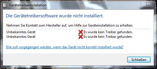

Gestern spät abends habe ich mich nochmal hingesetzt und alles von ATI deinstalliert, nach einander. Danach habe ich jeden Ordner (auch die erweiterten) gelöscht wo ATI bzw AMD steht. Dann in der Registry alle Schlüssel mit Bezug ATI gelöscht. Danach PC neu gestartet und anschließend habe ich den aktuellen Treiber von der ATI Seite installiert. Erstaunlicherweise hatte ich das Problem mit dem schwarzen Bildschirm diesmal nicht und alles funktioniert ohne Probleme bis auf das CrossFire. Aber da bin ich schon in einem anderen Thread hier mit jemanden in Kontakt. Die einzige Meldung die jetzt kommt ist die "Minianwendungen funktioniert nicht mehr"und in der Taskleiste kommt jetzt nach dem Hochfahren ein ATI Symbol, siehe Bild.
Wenn ich die Maus draufhalte steht da "AML Device Install" und im "msconfig--> Systemstart" steht es auch drin als Autostartprogramm. Kann man das Bedenkenlos aus dem Autostart rausnehmen oder soll ich es drin lassen ?

Probiere doch mal bitte deine USB-Geräte/ PS2 usw. abzuziehen und klicke dann im Geräte Manager nach geänderter Hardware suchen. Ist das unbekannte Gerät dann immer noch da?
Ich habe die Express Installation genommen beim ATI, deswegen ist das wahrscheinlich drauf. Gut dann werde ich dieses AML rausnehmen. Das mit den USB Geräten abziehen werde ich heute abend machen wenn ich wieder zu Hause bin. Bis dahin einen ruhigen Tag :)
Nabend
So das mit den USB abziehen und nach geänderter Hardware suchen habe ich gemacht. Ergebniss ist, das im Gerätemanager immer noch das unbekannte Gerät da ist.

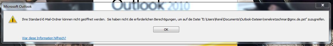

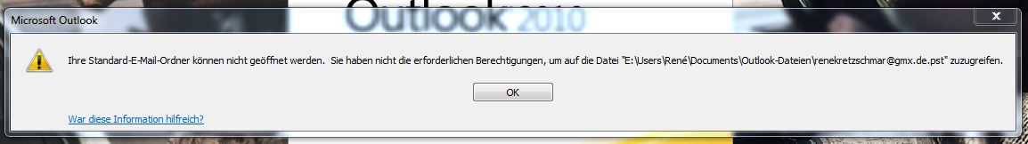

Hi, ich habe seit heute ein Problem mit meinem Outlook (siehe Anhang).
Gestern Abend habe ich den Rechner ganz normal runtergefahren ohne probleme. Vor 15min habe ich ihn das erstemal wieder angemacht (weil den ganzen Tag auf Arbeit). Beim Doppelklick(als Admin) vom Desktop aus bekam ich besagte Fehlermeldung, ich habe keine Ahnung an was das liegt.

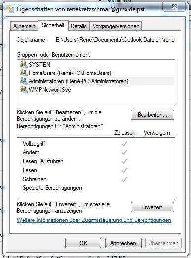

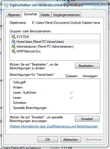

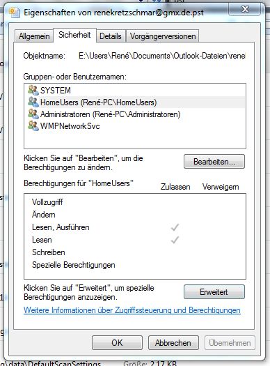

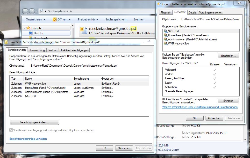

mach doch dann mal bitte einen Rechtsklick auf die Datei, dann Eigenschaften/Sicherheit/Erweitert und dann bitte posten was dort steht, bzw. wenn es nicht auf Vollzugriff steht, dann dahingehend über bearbeiten ändern und dann nur bei Sicherheit die Berechtigung der einzelnen User posten.
Welches Antivirenprogramm nutzt du?
Mein AV-Programm ist MSE
HomeUsers und Admin

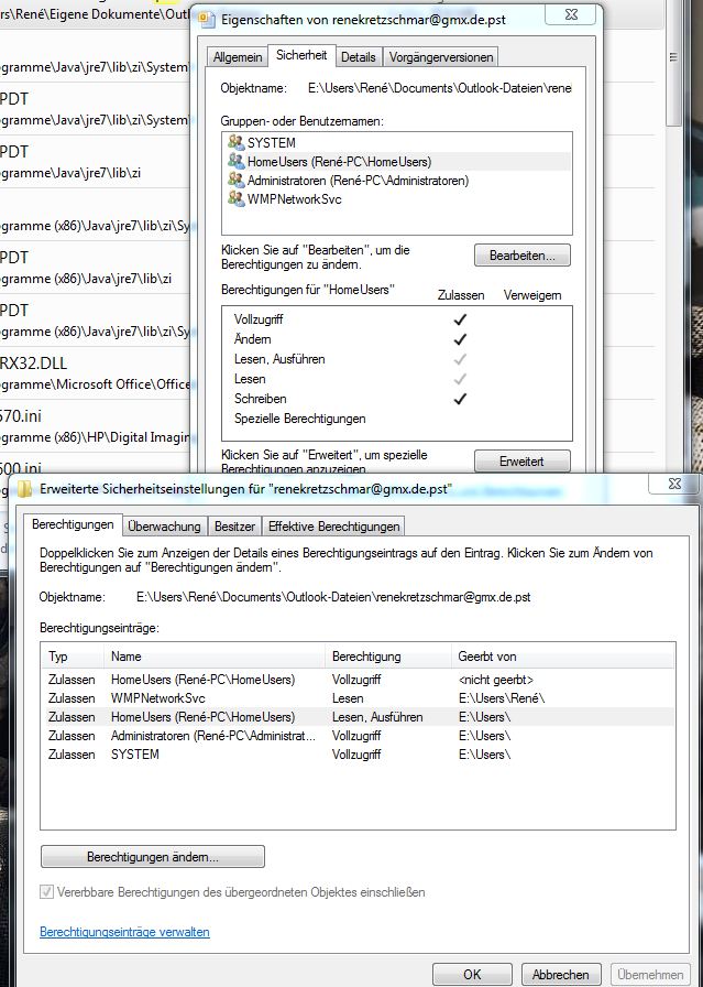

Bei HomeUser sind jetzt überall Haken drin außer bei "Spezielle Berechtigung". Dann gehe ich auf übernehmen und dann ok.
ja so ist es richtig. Kommt die Fehlermeldung immer noch?

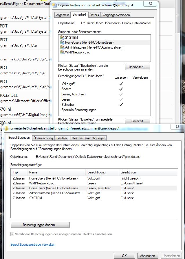

unter Erweitert steht dann auch hinter HomeUser Vollzugriff oder?
Manchmal ist noch ein Neustart danach von nöten.
Jetzt habe ich aber unter "Erweitert" zweimal HomeUser dastehen. Einmal mit Vollzugriff und einmal nur mit Lesen, Ausführen. Ist das iO ?
Aber die Outlook öffnet sich wieder ohne Fehlermeldung.
