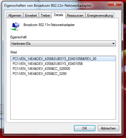

Geh doch mal unter Windows in den Gerätemanager und schau mal nach, mit welcher PCI-Vendor und -Device ID sich die WLAN-Karte unter "Netzwerkadapter" (Eigenschaften > Details >Hardware IDs) meldet! Wenn Du diese Daten, die etwa so aussehen wie "PCI\VEN_10EC&DEV_8176&SUBSYS_1629103C&REV_01", bei Google eingibst, dann sollte man einen Treiber finden können. ;)

Habe gerade selbst mal nachgeschaut:
Demnach sollte es sich um diesen Broadcom-Treiber handeln:
http://www.packardbell.de/pb/de/DE/content/download
>Notebook > EasyNote > EN NS11HR > Windows 7 x64 >Treiber > Broadcom, Ver. 5.100.57.13
Ab Werk war bei meinem Gerät die Version 5.100.235.19 installiert.
