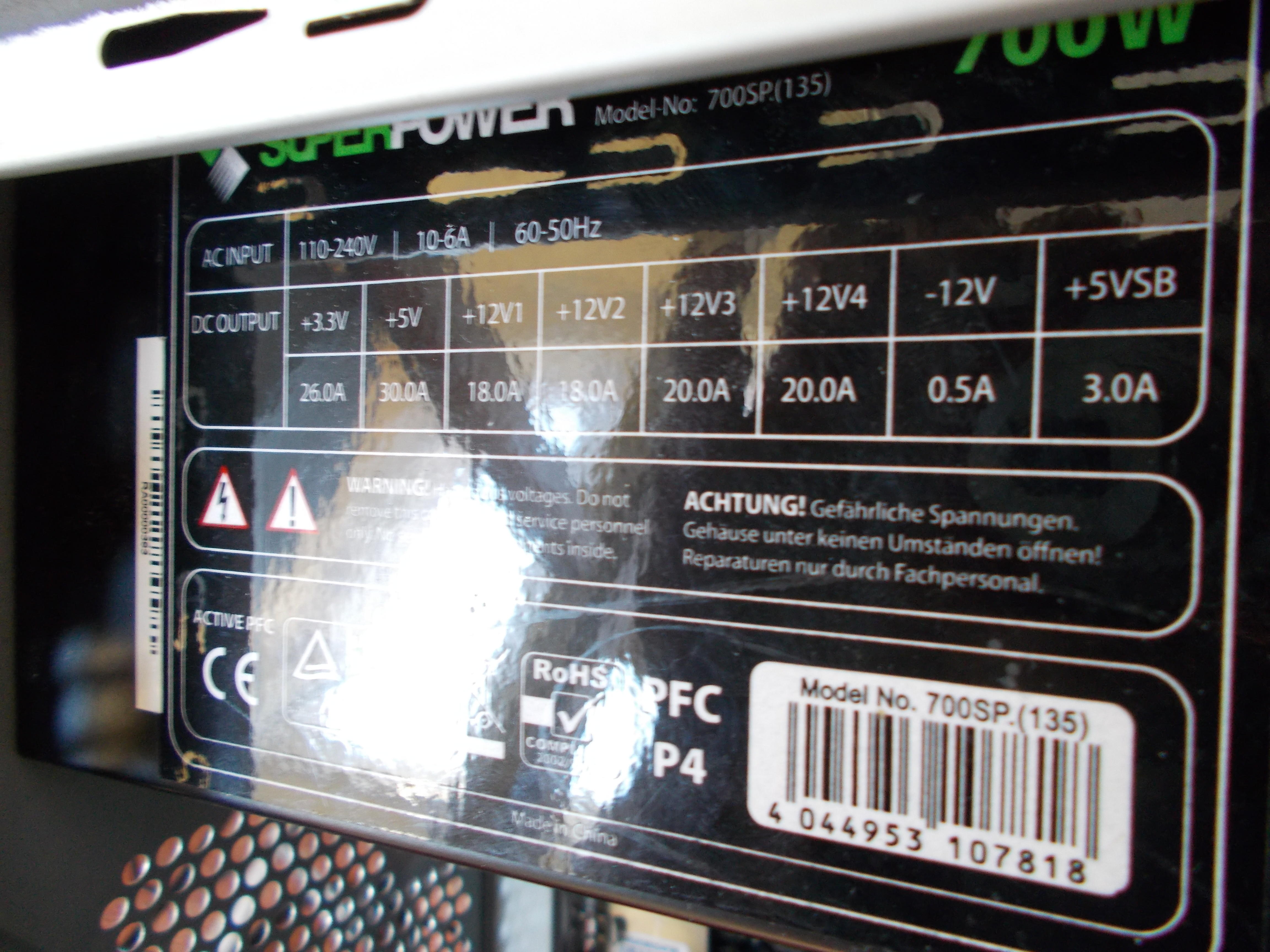

Mach mal ein Bild vom Typenschild des Netzteils. Hört sich schonmal nicht gut an...
ein bild vom typenschild des NTs wäre wirklich nicht schlecht. reizen TW3 und AC das PT stärker aus als die anderen games?
Also wenn der Furmark nicht abstürzt sollte es nicht am Netzteil liegen.
Ein Bild vom Netzteil wäre nicht schlecht, ich hatte früher mal mit Assassins Creed ein ähnliches Problem. Das hat sich aber anders gezeigt (Pixelfehler) weil das Netzteil zu alt war und nicht mehr die Spannung halten konnte.

Hier erstmal das Typenschild vom Netzteil... merkwürdig ist ja schon alleine, dass nichts aufgeschlüsselt wurde!? Find auch auf Anhieb nichts über das Netzteil...
