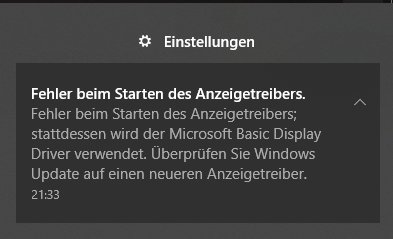

Hallo, ich habe mir vor etwa 3 Jahren ein Computer zusammen gebaut und habe damit noch nie Probleme gehabt, jedoch habe ich seit 1-2 Tagen das Problem das wenn ich z.B. Fornite stürzt der GPU Treiber ab und ich sehe nur ein Schwarzer Bildschirm und muss den Computer neustarten. Die Karte ist nicht übertaktet.
Das wäre das Setup:
be quiet! STRAIGHT POWER 600 W
ASUS ROG Maximus Ranger VII
Intel Xeon E3-1231V3
Corsair Vengeance LP 16GB
Samsung 850 EVO Series - 250GB,
Gainward GeForce GTX 970 Phantom
Und nach dem Neustart kommt diese Meldung von Windows
mfg
