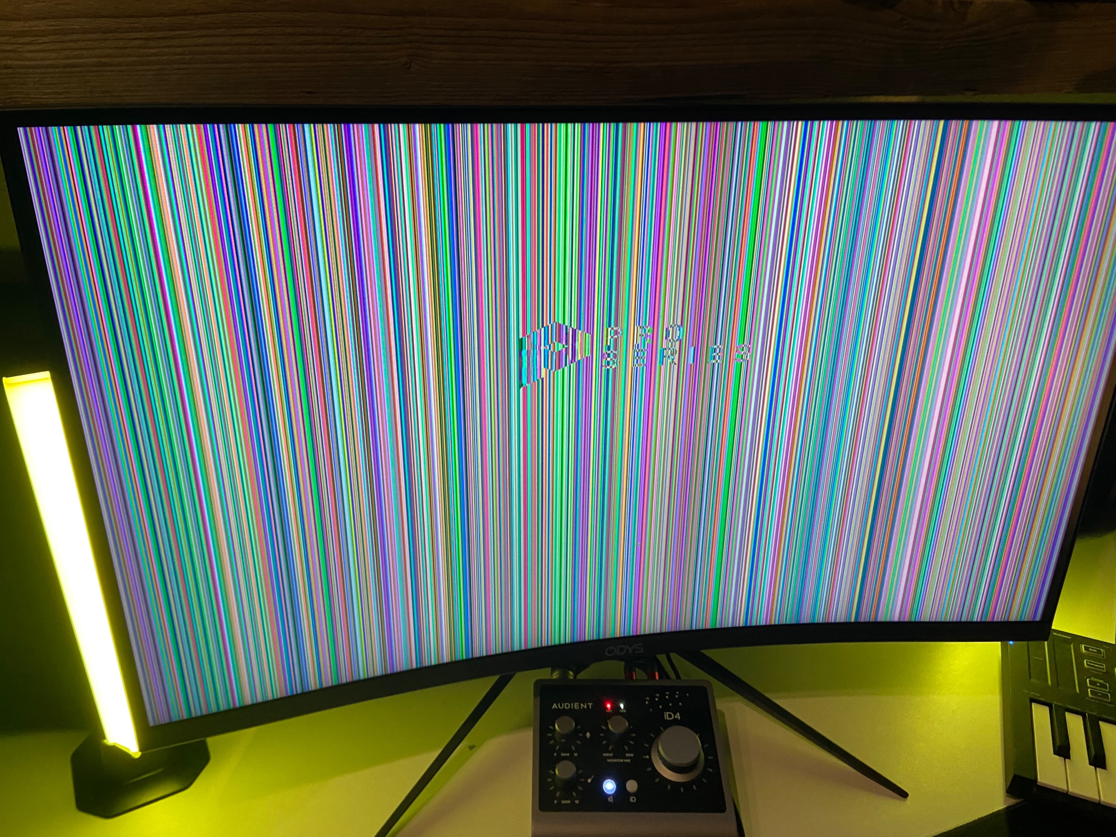

Hi Leute, ich habe gestern CPU & RAM getauscht, eine AIO eingebaut, das Gehäuse gewechselt und seitdem Probleme. Sobald ich Programme starte stürzt der Pc ab und versucht sich wieder hochzufahren mit einem kompletten Regenbogen Screen (siehe Bild). Außerdem lädt er sehr lange, hat Ruckler und Abstürze.
Ich habe meinen Ryzen 5 2600 durch einen Ryzen 9 3950X ersetzt und meinen 16GB G.Skill RAM durch ein 64GB Corsair Quadkit. Den alten AMD Standard Lüfter durch die Wasserkühlung.

Mein erster Gedanke wäre es mal mit nur einem, oder zwei Ramriegel zu versuchen. Oder auch mal die alten reinsetzen zum Test. Außerdem auch im BIOS schauen ob die Timings und Spannung vom Ram stimmt.
Habe grade geschaut mehrere rot markierte. Hardwarefehler, Radeon Settings nicht mehr verfügbar, Windows ist nicht mehr funktionsfähig.
Dann ist offensichtlich etwas defekt, beginne damit den RAM auf Fehler zu prüfen. Nutze dafür memtest86, findest Du hier im Downloadbereich

Schau doch einfach erstmal, obs mit dem alten RAM läuft.
Vlt liegts einfach an 3600MT/s bei Vollbestückung?

Ich würde auch vom neuen RAM nur 2 Module einsetzen zum Testen. Ansonsten halt auch mal mit dem alten RAM.
Die RX580 ist ja auch schon ein älteres Schätzchen, vielleicht hat sie jetzt so langsam das Ende ihres Lebenszyklus erreicht.
Probiere mal mit einem Live-Linux zu starten und schaue ob das funktioniert. Falls ja, liegt es an der Windows Installation, falls nein hast du ein Hardwareproblem

Zu viele Änderungen auf einmal. Würde erstmal zurück auf den alten RAM gehen und wenn das nicht hilft, die alte CPU mit dem alten Kühler wieder einbauen. Dabei die GPU nochmal neu einsetzen und schauen, ob alles richtig verbaut ist (Abstandshalter, I/O Blende usw.), außerdem alle Kabel prüfen, im Gehäuse, aber auch zum Monitor.
Warum genau diese CPU, ein Quad Kit mit 3600 MT/s und vermutlich DR und dann auch noch eine unnötige AOI verstehe ich nicht.
Vielleicht hat sich auch die GPU verabschiedet.
