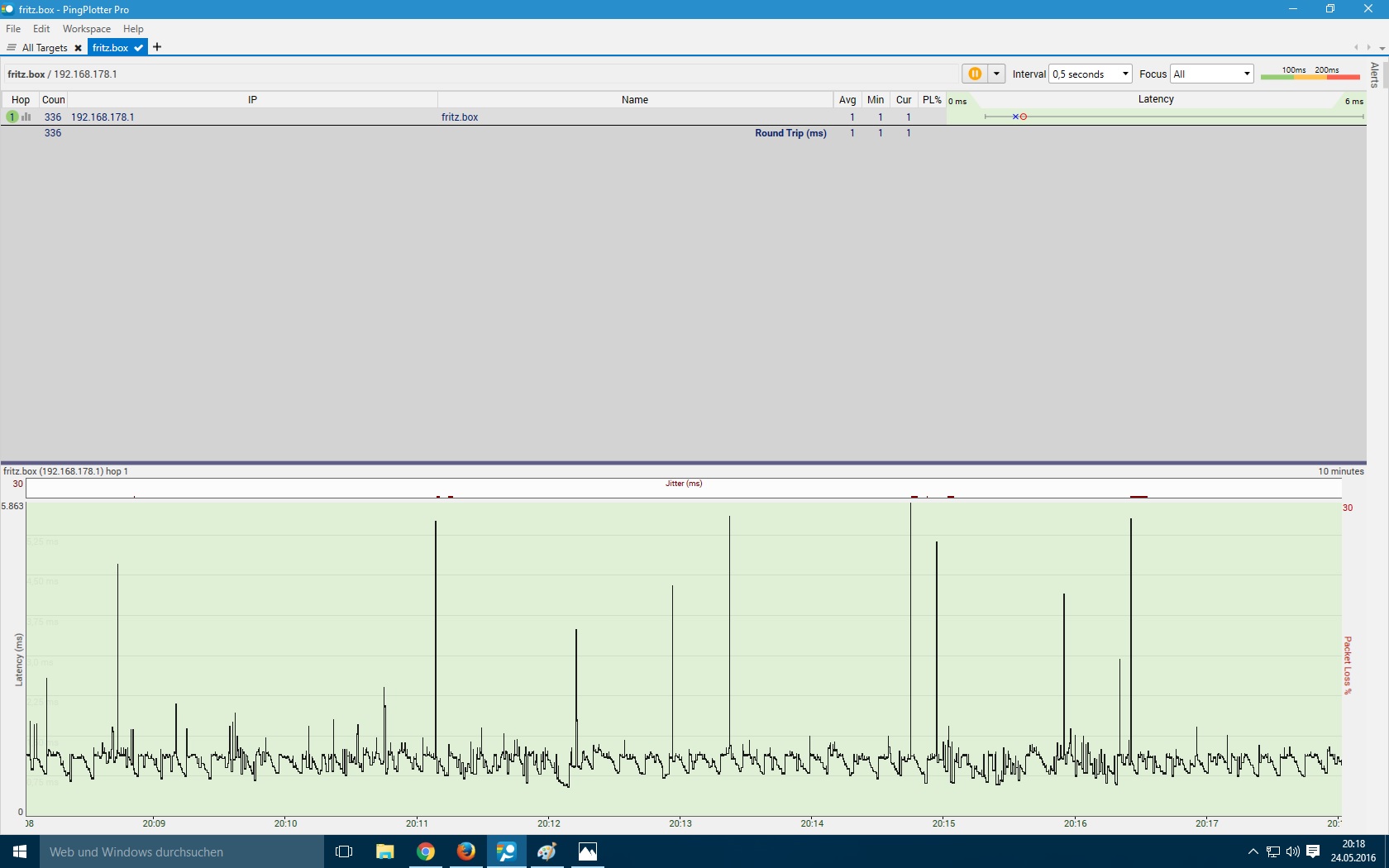

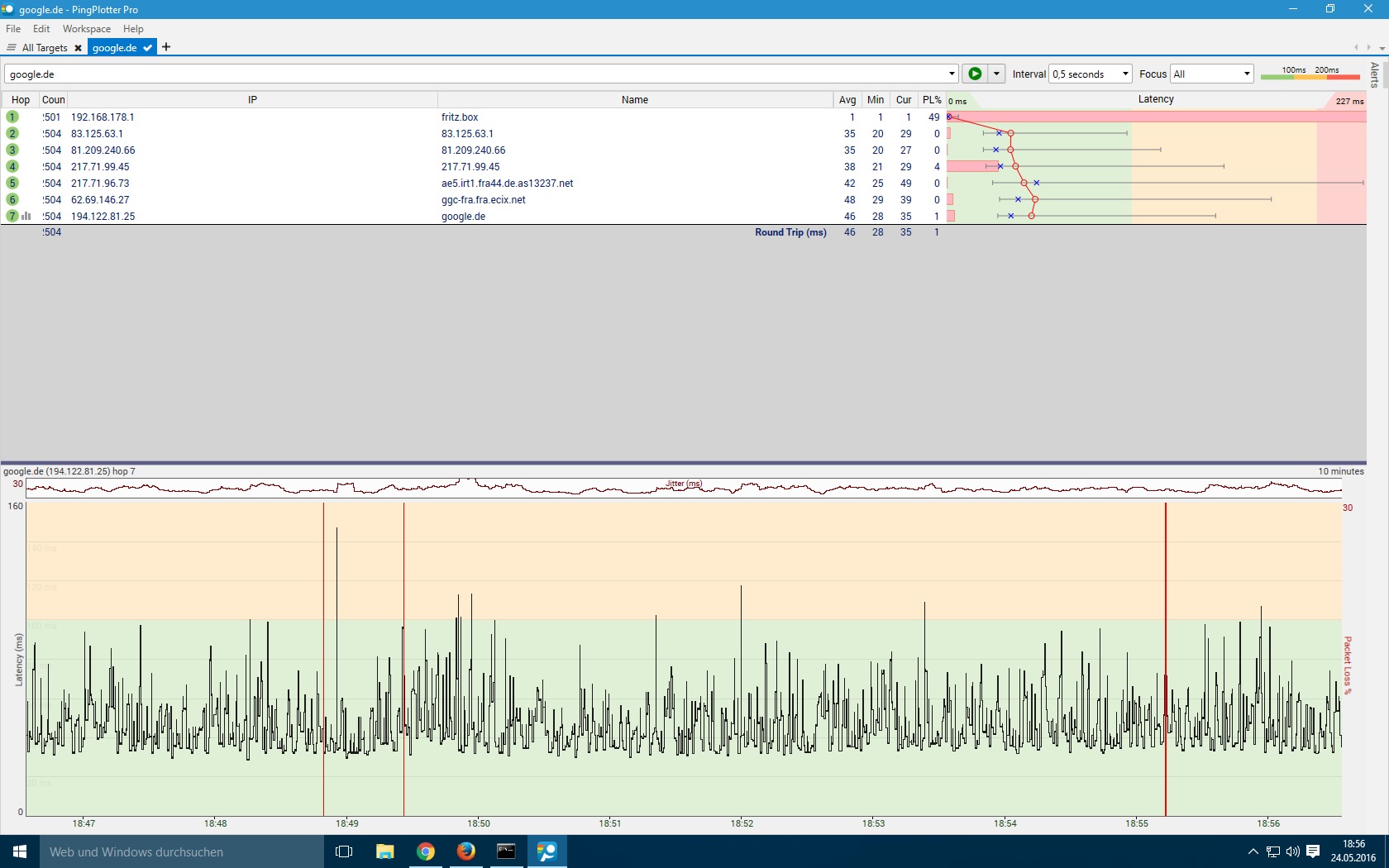

Soweit so schlecht. Nun habe ich mal Pingplotter bemüht. (Bild im Anhang)
Frage:
Interpretiere ich das richtig, dass ich zwischen der Fritzbox und dem ersten Router 83.125.63.1 annähernd 50% Paketverluste habe? Kommt mir etwas viel vor.

Der Paketverlust entsteht laut dem Screenshot wohl zwischen deinem PC & der FritzBox. Mach mal nen Ping auf diese!

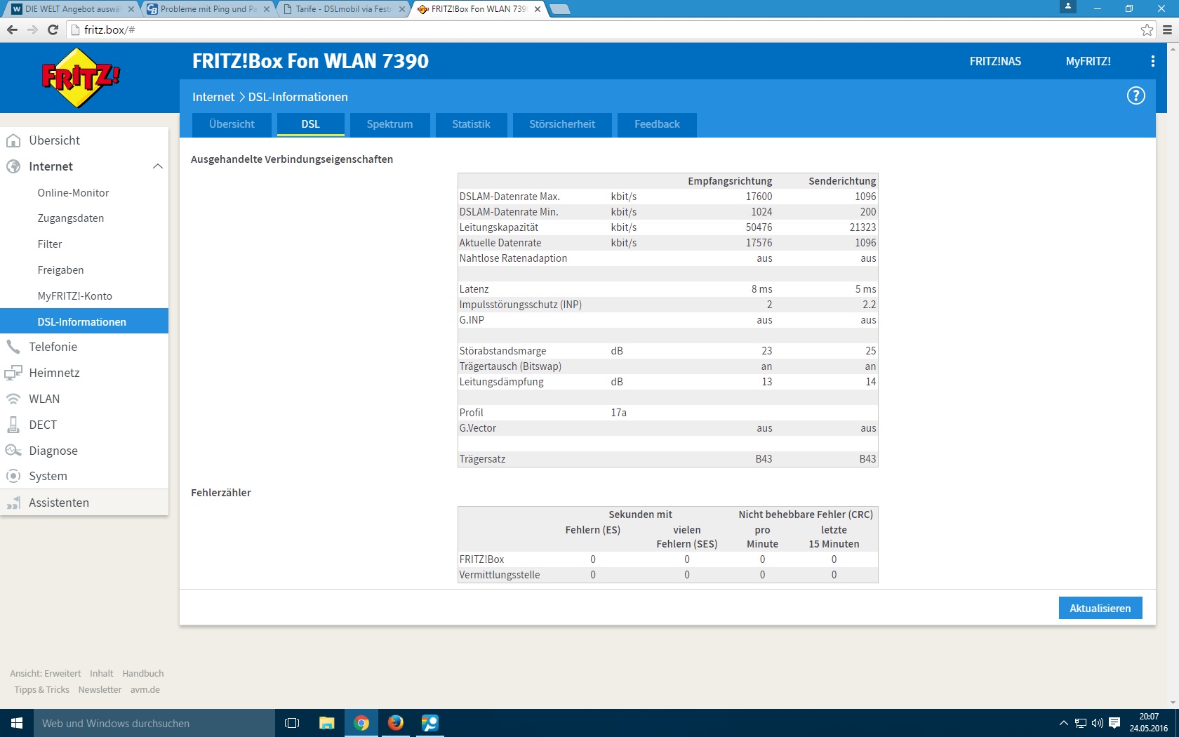

poste mal deine fritzbox werte
Im Anhang dieses Posts.

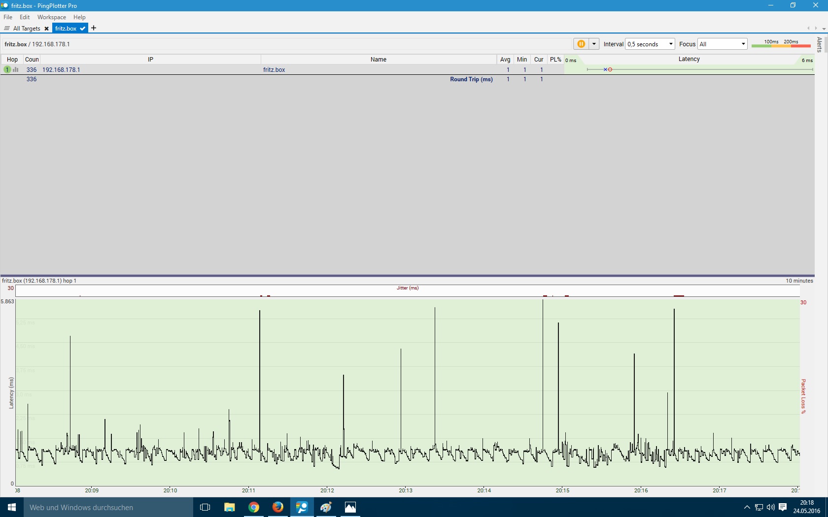

Bist du dir da sicher? Das hatte ich nämlich auch erst so interpretiert und deswegen die Fritzbox angepingt und es gab keine Fehler.... Siehe Anhang. Das hab ich auch schon öfter durchlaufen lassen.
Wenn es an der Verkabelung, dem Switch oder am PC läge, dann müsste der Paketverlust schon zur Fritzbox auftreten. Genau das ist aber nicht der Fall.

Das fritz!OS ist aktuell.

so wie ich sehe hast du sehr gute internet leitung
keine fehler

also oben im 1. bild steht 49% Paketlos von PC zur Fritzbox ... denk mal drüber nach ..
Danke für die Antworten.
Ja, aber wenn ich die Fritzbox direkt anpinge, habe ich komischerweise keine Fehler. Kannst du mir das erklären?

Mir ist gerade aufgefallen, dass wenn ich den Intervall bei PingPlotter von 0,5 auf 1 erhöhe, keine Paketverluste bei der Fritzbox auftreten. Kann mir das einer mal erklären?
Kann es sein, dass die Fritzbox bei einem Intervall von 0,5 Sekunden das Ping ganz einfach ignoriert und deswegen dieser Verlust bei hop1 auftritt?
das kann natürlich sein aber was der intervall bei ping plotter bedeutet ka ...

Die Anzeige mit den 49% Packetloss kann eigentlich nicht sein, das ist meiner Meinung nach eher eine Sache des PingPlotters der da was falsch macht. Hätte er wirklich 49% Loss zwischen Rechner und Fritze, wäre die Verbindung praktisch unbenutzbar.
Ich bin mir gerade nicht mehr so sicher, ob das wirklich nur zu den Lastzeiten ein Problem ist. Werde das nochmal testen. Probleme bis hin zur fritzbox schließe ich eigentlich aus.
Das dachte ich mir dann auch, dann wäre bf3 zum Beispiel wirklich unspielbar.

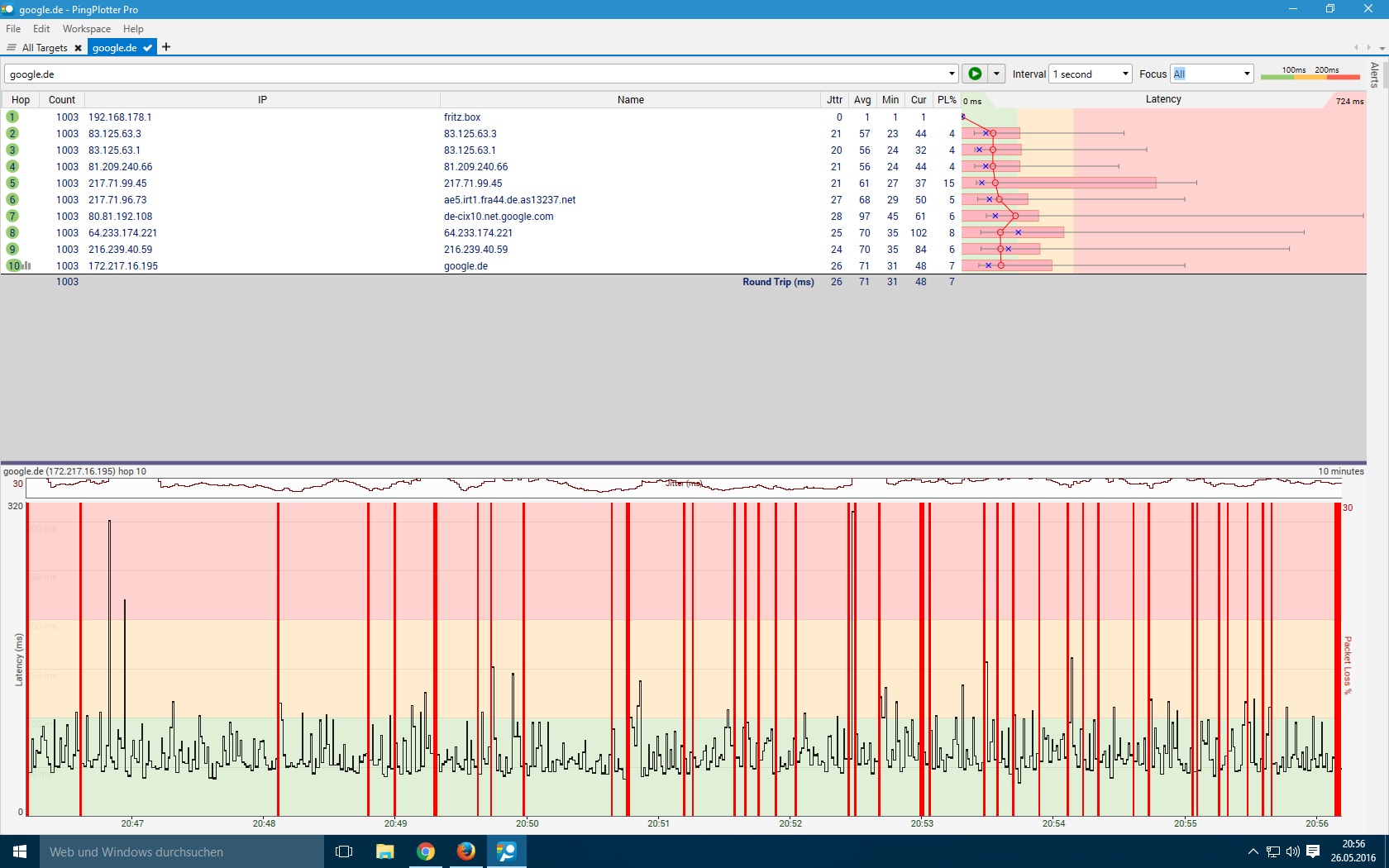

Ich denke nicht, dass der Richtfunk das Problem ist, zumindest nicht grundsätzlich.
Heute sieht es zum Beispiel eher nach einem gröberen technischen Problem auf Anbieterseite aus. (siehe Anhang)
So schlimm war es allerdings noch nie.
Kommentar vom Support zu dem Bild: Alles In Ordnung. Keine Probleme feststellbar.
ist auch klar das die das sagen weil immer wo paketloss ist ... also nirgends alles zu 100 % läuft und es einfach auf andere geschoben werden kann
Der Support ist leider ein Witz, bin diesmal vielleicht auch an den falschen Mitarbeiter geraten. Beim letzten Mal war ich ziemlich zufrieden.
Naja werde die einfach weiter nerven.
"Wir können bestimmte Verbindungen zu bestimmten Servern im Internet leider nicht
beeinflussen bzw. priorisieren." - Kommentar vom Support dazu.

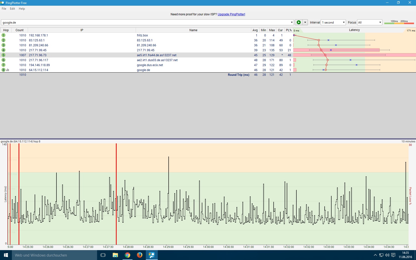

Ist es vielleicht noch vorstellbar, dass zwischen fritzbox und HOP2, also dem 1. Router irgendein Problem vorliegt? Also zum Beispiel bei mir an der Hausverkabelung was nicht stimmt oder das Kabel falsch verlegt wurde?
Als vorletzten Schritt habe ich jetzt mal den Splitter entfernt und die Fritzbox direkt mit dem Anschluss verbunden.
Hat leider nichts gebracht. Siehe Anhang. Fast 50% Loss bei einem Hop.
Als letzten Schritt kann ich nur noch die fritzbox tauschen. Dann weiß ich leider auch nicht mehr.
