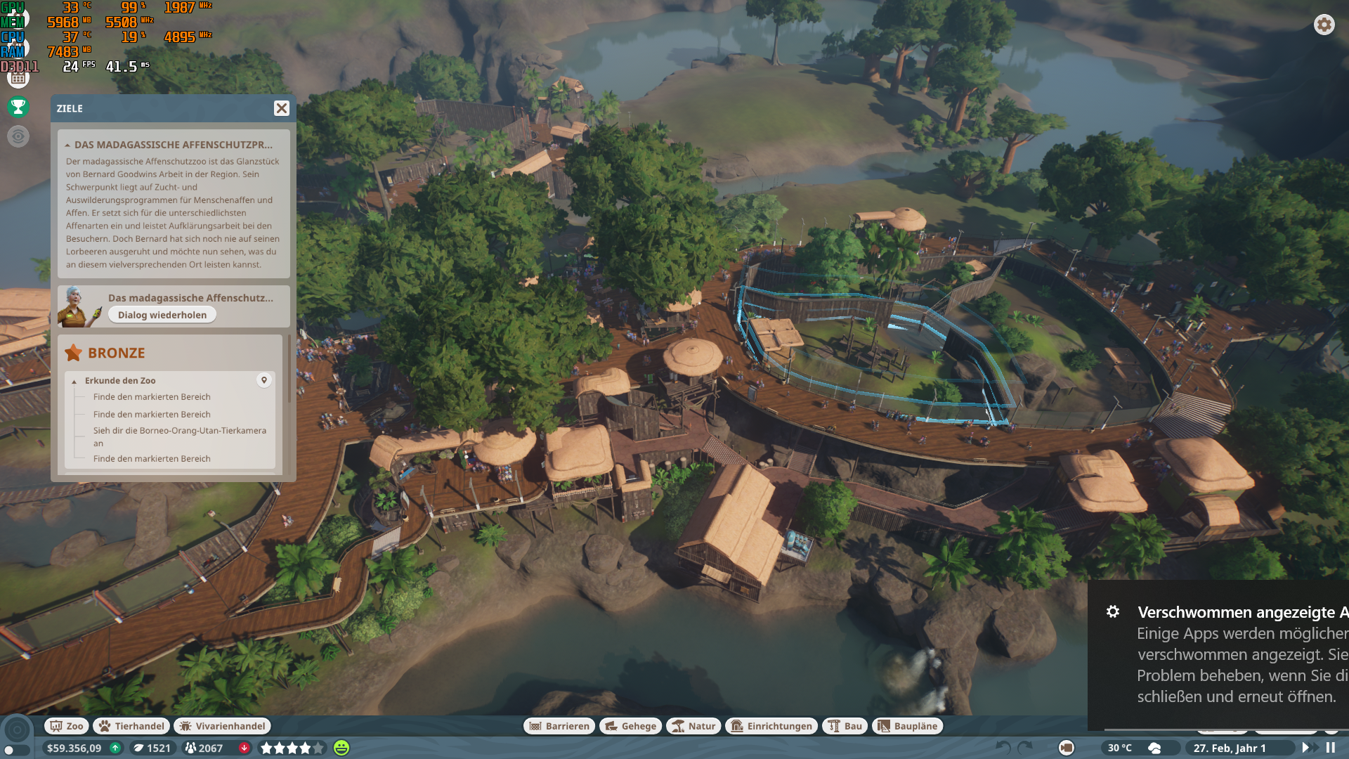

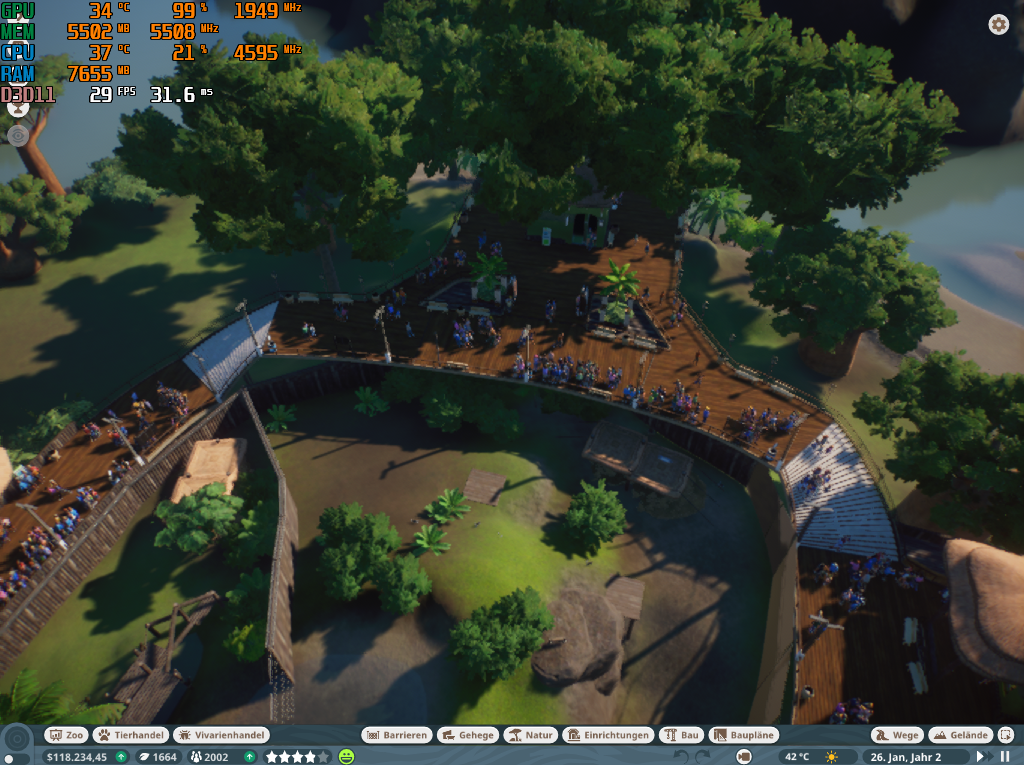

Wenn ich eine Karte öffne auf der ein wenig was los ist (2. Szenario) ruckelt das Spiel extrem, obwohl die Einstellungen eigentlich ziemlich moderat meiner Ansicht nach sind...
Das seltsame ist, dass es auf meinem Lappy weitaus besser läuft, obwohl er von der Hardware ziemlich ähnlich ist...
FPS Desktop : höchtens 30 auf der selben Karte
FPS Lappy: min 60 - 90

Der Screenshot stammt von meinem Desktop PC...

ist die 1080Ti übertaktet? 1987Mhz is doch recht hoch. Auch sind nur 33°Grad und gleichzeitig 99% Auslastung sehr fragwürdig. Da ist auch kein Ingame Skalierung an, oder so was in der Art?

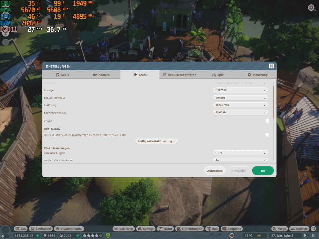

Stelle ich die Auflösung auf "Pixelbrei" ändern sich Auslastung der Grafikkarte und FPS so gut wie gar nicht
hier mal 2 Screenshots

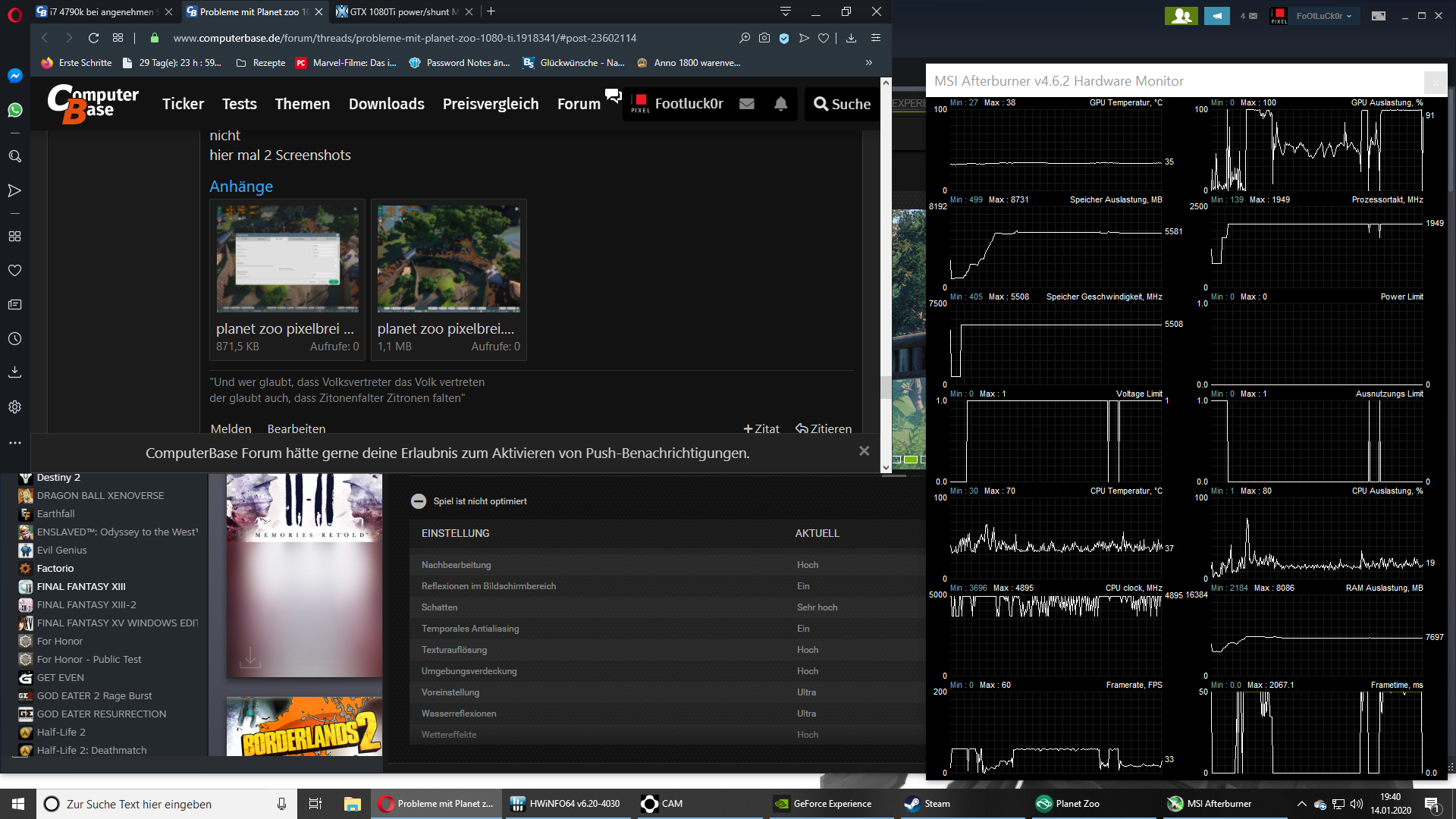

Laut Afterburner Logs ist es die GPU Auslastung
Reaktionen: HisN
Habe ich auch aber 35grad ist zu kühl. Wieviel Volt zeigt dir Afterburner bei voller last mit 1900hz?
