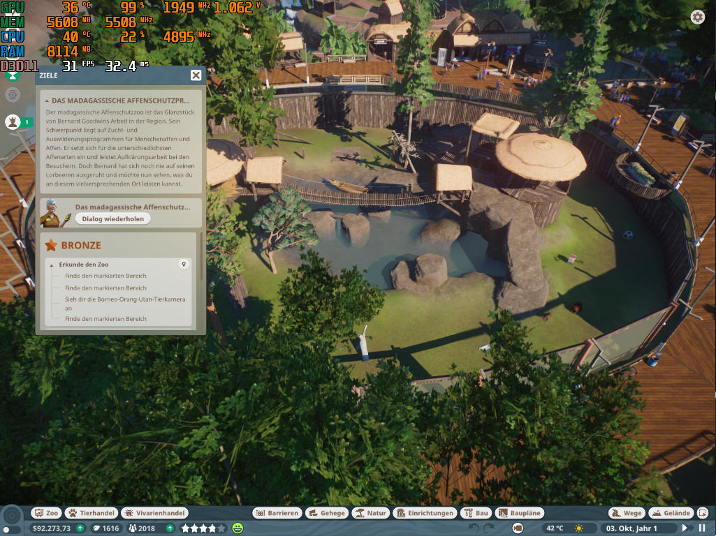

habe jetzt mal den Multi auf 37 gestellt, an den FPS ändert sich nichts ...
Screenshots einmal mit 3,7 und einmal mit 4,9 :

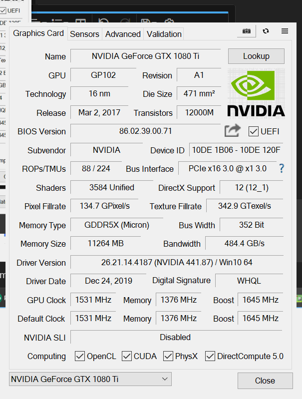

Ich hatte gefühlt 1:1 das selbe Problem bei der Schwester. (i7 9700 & 1070)
Letzlich wurden zig verschiedene Treiber getestet, das Spiel wurde 10x mal neuinstalliert und der Spieleordner wurde mehrmals geleert um Konfigfehler zu umgehen.
Schuld war letztendlich die Grafikkarte. Sie hatte wohl keine Lust mehr auf x16 und lief nur noch mit PCIe x1. Neu eingesteckt - Problem behoben.
Reaktionen: Footluck0r
Das kann ich gerne mal Probieren, jedoch ist nur Planet zoo das Spiel das Probleme macht... Jedi Fallen order z.b. läuft stabil mit 60 - 90 FPS auf ultra @ 1440p

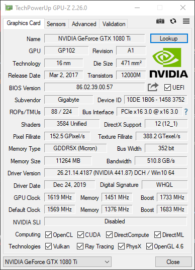

Du musst nur GPU-Z starten und die Schnittstelle prüfen. Ich wäre in ihrem Fall einfach nie drauf gekommen.
PCIe x1 !
I LOVE IT :D
sehr funny dann steck ich die mal neu rein bis gleich :D
Hammer @OZZHI du bist der die das beste ! Der Retter meines Tages :D
