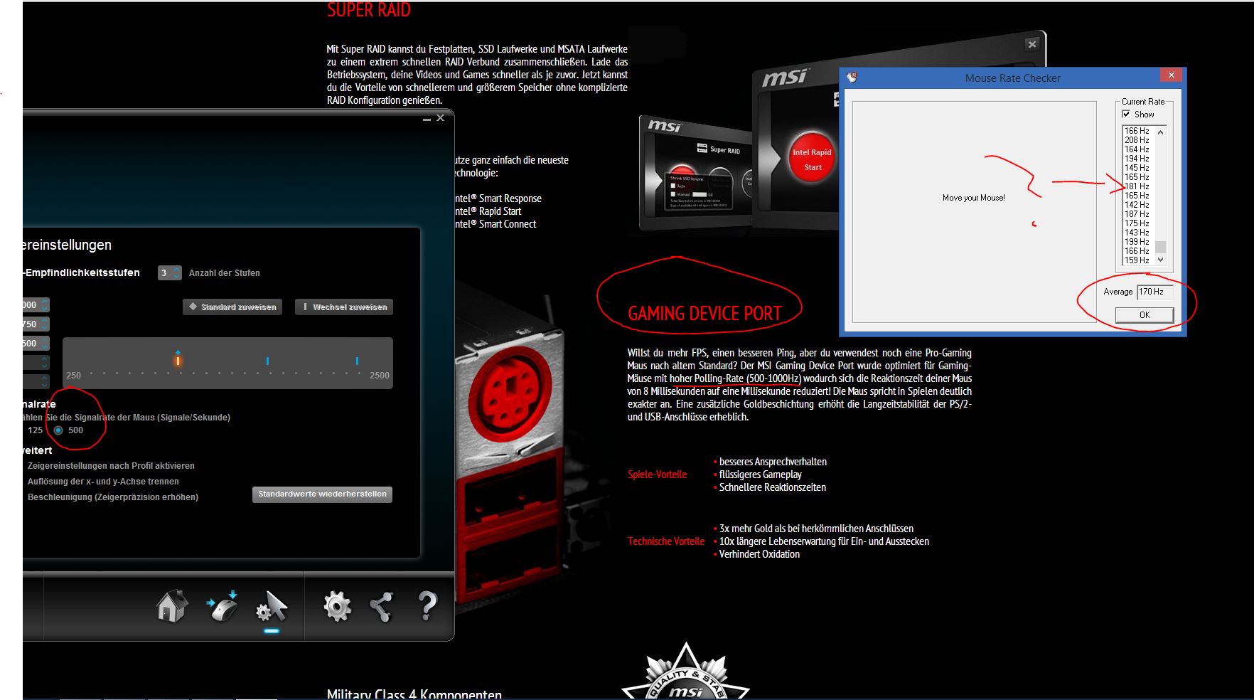

ich habe folgendes Problem. Wie Ihr in meiner Signatur sehen könnt, habe ich ein MSI-GD65 Gaming Mainboard. Dieses Board wird speziell mit der Eigenschaft beworben (auch wenn es Marketing Gerede ist), dass es extra-schnelle USB-Anschlüsse, für die aktuelle Generation von 1000Hz-Peripherie-Geräten besitzt.
Als Maus verwende ich eine aktuelle Logitech G100S. Hatte aber das gleiche Problem auch mit Vorgänger-Mäusen, wie der DeathAdder 2013, SS Sensei, und anderen Mäusen auch.
Das Problem ist. Dass es egal ist, ob ich die Maus auf 500Hz, oder 1000Hz stelle. Denn gefühlt war es nie deutlich mehr, als 125 Hz. Gerade bei meinem 144Hz Monitor spürt man das extrem schnell.
Bisher konnte ich das auch nicht korrekt belegen. Jetzt jedoch schon. Meine Polling-Rate, ist trotz der Einstellung von 500Hz, gerade mal ~170 Hz, mal 150, selten auch mal 200 Hz mit starken Sprüngen.
Stelle ich die Maus auf 125 Hz, so sind es tatsächlich zumindest immer 118-122Hz.
Warum also, komme ich bei 500Hz nur auf ~175Hz mit sehr starken Schwankungen und das unabhängig vom Hersteller?
Ich verwende Windows 8.1 Prof. 64Bit und die aktuellste Software von Logitech.

Vielleicht irgendeine Einstellung im BIOS?
Hast du mal verschiedene USB Ports durchgecheckt? USB2/3 getestet?
Könnte auch an Windows 8.1 liegen, damit gibt es ja einiges an Problemen. Google mal nach HPET im Zusammenhang damit. Die Option kann man auch im BIOS abschalten.
Das Problem an nicht standardisierten Sachen ist: Jeder sagt, ich mache es richtig, und wenn du ein Problem hast, liegt es nicht an unseren Geräten. Wenn du nun also ein Problem hast, das dein Board nicht die beworbenen 1000Hz auf USB schafft, Tja, Ich würde behaupten, leider Pech gehabt.. Welcher Hersteller hält sich denn nicht an den Standard? Ach schade, gibt gar keinen, also gibt es seitens des/der Hersteller keinen Grund, Dir eine Lösung anzubieten....

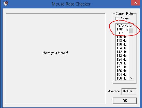

Habe gerade mal das Programm weiter laufen lassen und dabei einfach mal den Port gewechselt. Hier das Ergebnis:
Unterm Strich läuft die Maus auf jedem Port gleich mit den 150-200Hz mit extremen Sprüngen von bis zu 80Hz.

Also der Mouse-Checker zeigt es "korrekt" an. Die Frage ist, was ist denn jetzt korrekt? Denn, rein vom Gefühl her liegt die Maus eher bei 170Hz, statt den 500Hz. Also irgendwo zwischen den beiden Programmen liegt die Wahrheit.
