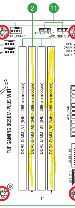

Slots A2 und B2 nutzen

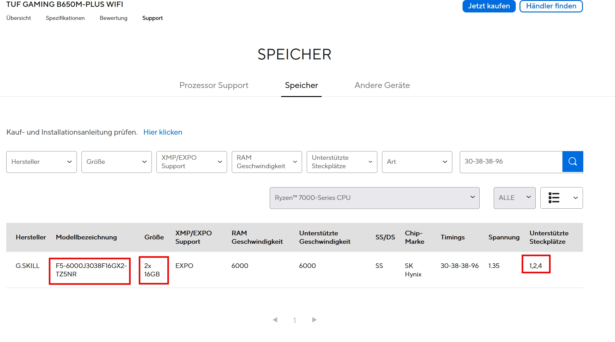

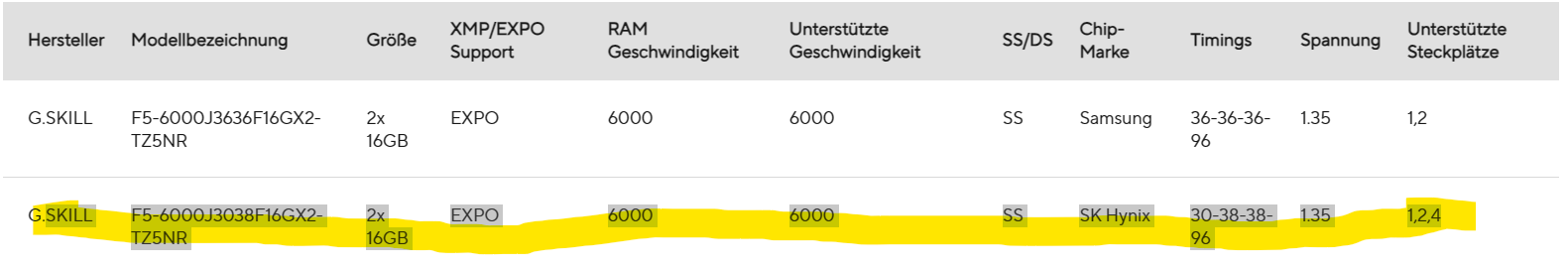

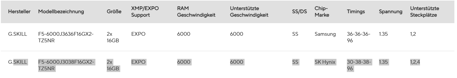

Asus hat tatsächlich ne brauchbare Supportliste und mit den von dir genannten Timings wird nur ein einzige set ofiziell unterstützt:
2023-10-25 19_57_48-TUF GAMING B650M-PLUS WIFI|Mainboards|ASUS Deutschland – Mozilla Firefox.jpg
prüf mal die einzelnen parameter und solltest du 64gb haben also 2x16GB im kit und das x2 dann probier mal nur zwei statt vier riegel da das board offiziell nur nur 2x16gb bei den timings packt.

so es handelt sich um 2x 16 GB und diese stecken auf A2 und B2 Und BIOS ist wie oben beschrieben 1811

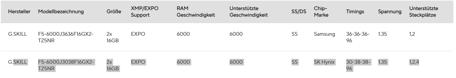

Laut der Liste von ASUS steht Steckplatz 1,2,4 welche slots sollen das denn sein ?

Auf diese Kompalibitätslisten brauchst du nichts geben, da du nicht weist mit welcher CPU(Memory Controller) und Bios Version es getestet worden ist

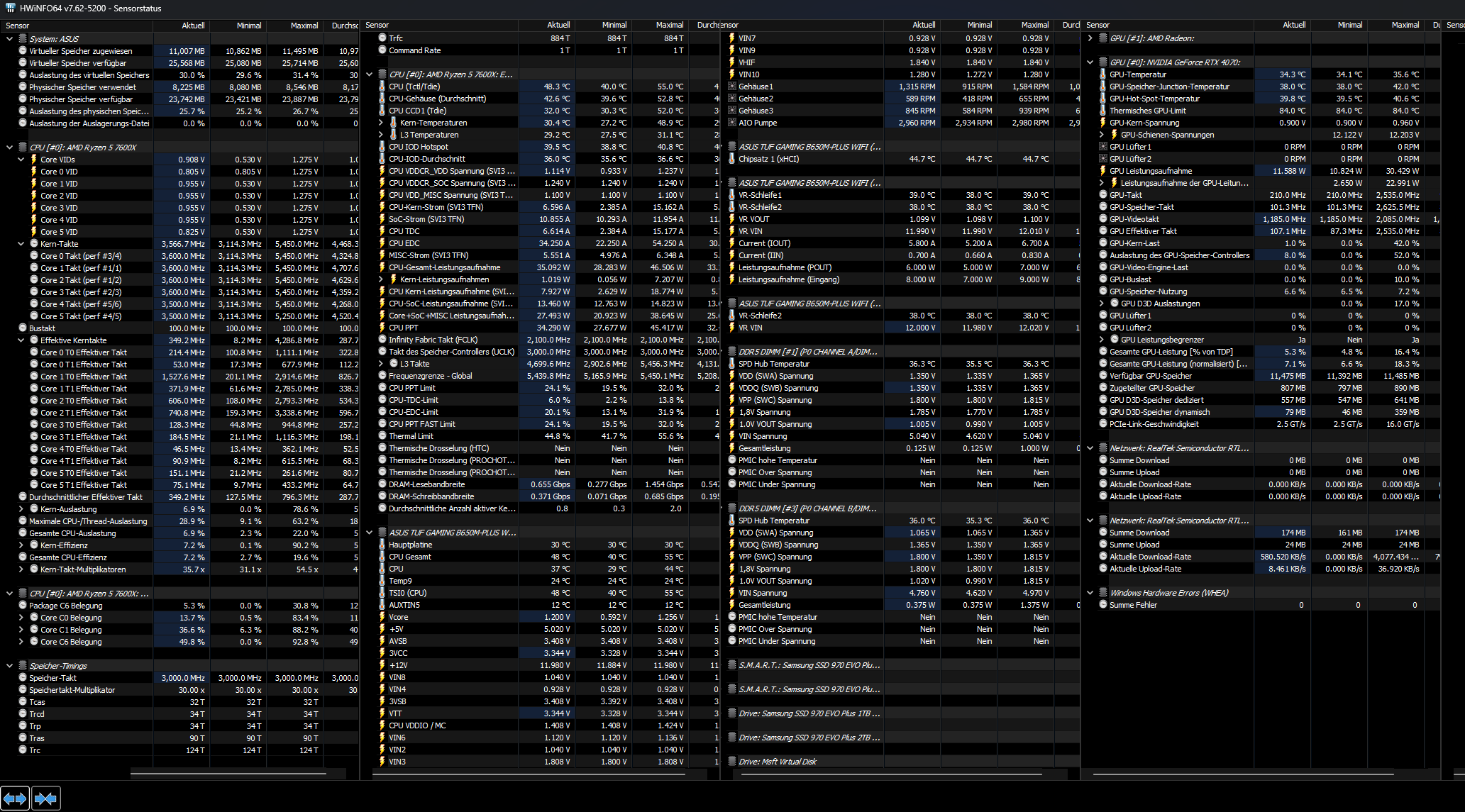

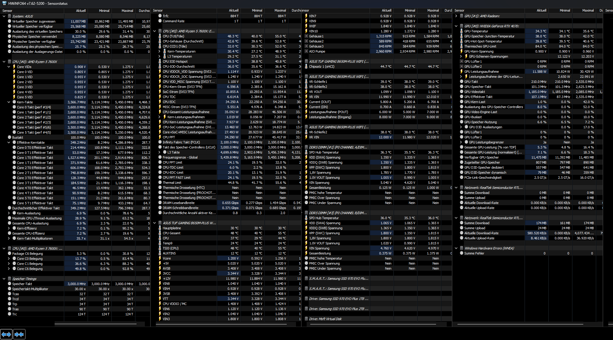

Poste mal bitte ein Screenshot von Sensoren (HWINFO) komplett aufgeklappt (maximiert). Pfeile unten Links.
Reaktionen: flummi001
Habe alles wieder zurückgesetzt weil er sonst nicht bootet , ok dann stelle ich das morgen früh nochmal um ....hier sind die info´s mit den jetzigen Einstellungen
Das sind die Standardeinstellung und Voltages.
Gib Morgen früh alles händisch ein, auch die Haupttimings (30-38-38). Damit meine ich, nicht XMP aktivieren sondern manuell die Werte eingeben.

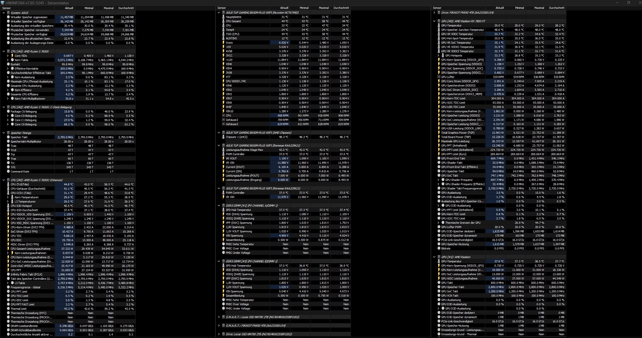

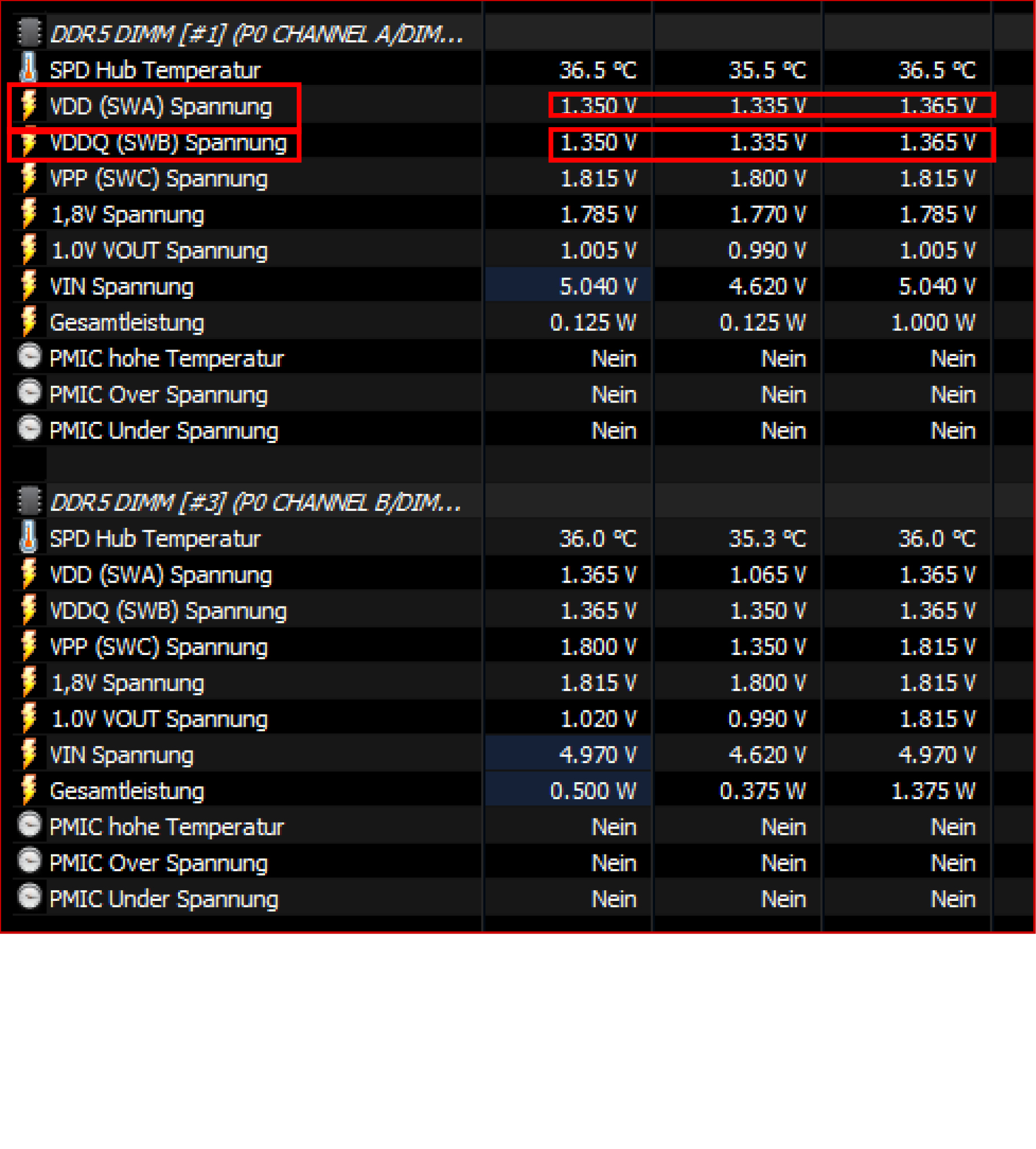

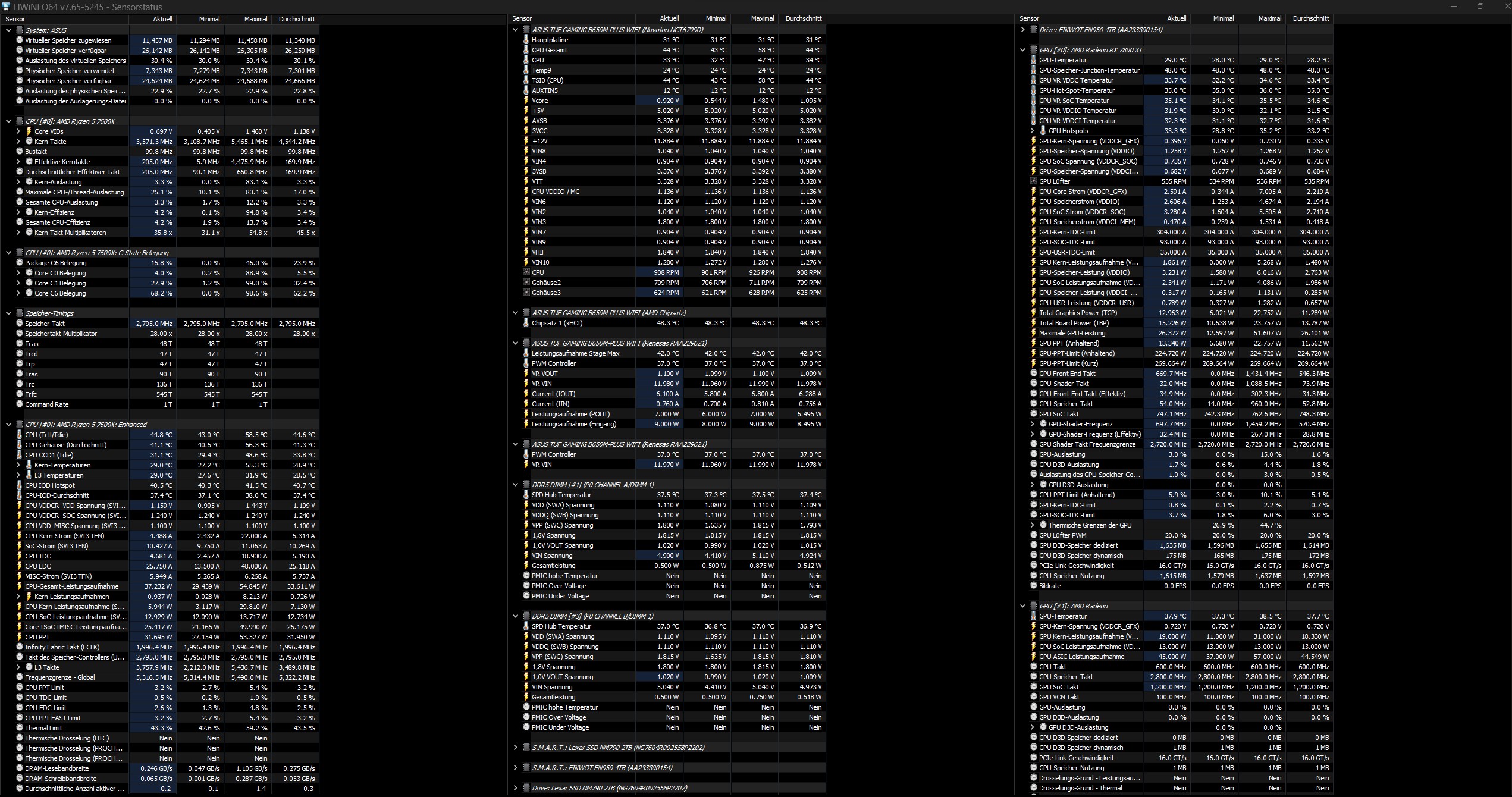

Hallo, ich habe das fast gleiche Setup
7600X
B650M plus Wifi mit Bios 1811
G.Skill DDR5 6000 C36 (Xmp - kein Expo, kein QVL)

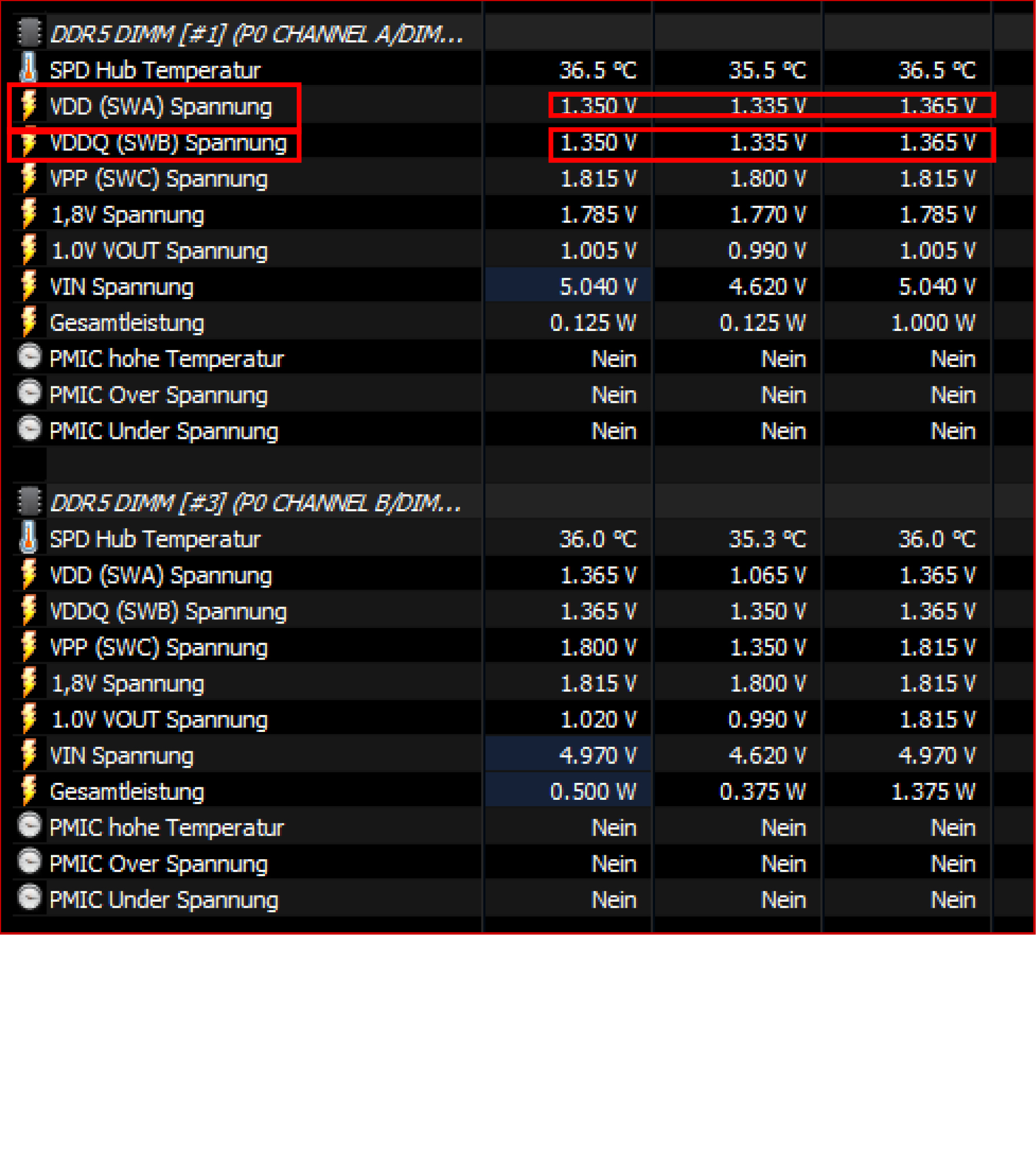

VDD und VDDQ sind bei dir zu niedrig. Stell mal meine Werte ein (siehe Screenshot) und versuche es dann nochmal.
Ich habe auch mal einen kompletten Screenshot von meinem System hochgeladen - vielleicht habe ich sonst noch was übersehen. Bin grad auf dem Weg zur Arbeit

Wenn die VDD / VDD_Q Voltage bei dir nur 1.110V beträgt, würde ich die mal auf 1.35V erhöhen. Da du das aber ja bereits getan hast, bleibt nur die CPU offen. Denke der Memory Controller packt nicht mehr. Die würde ich umtauschen.
