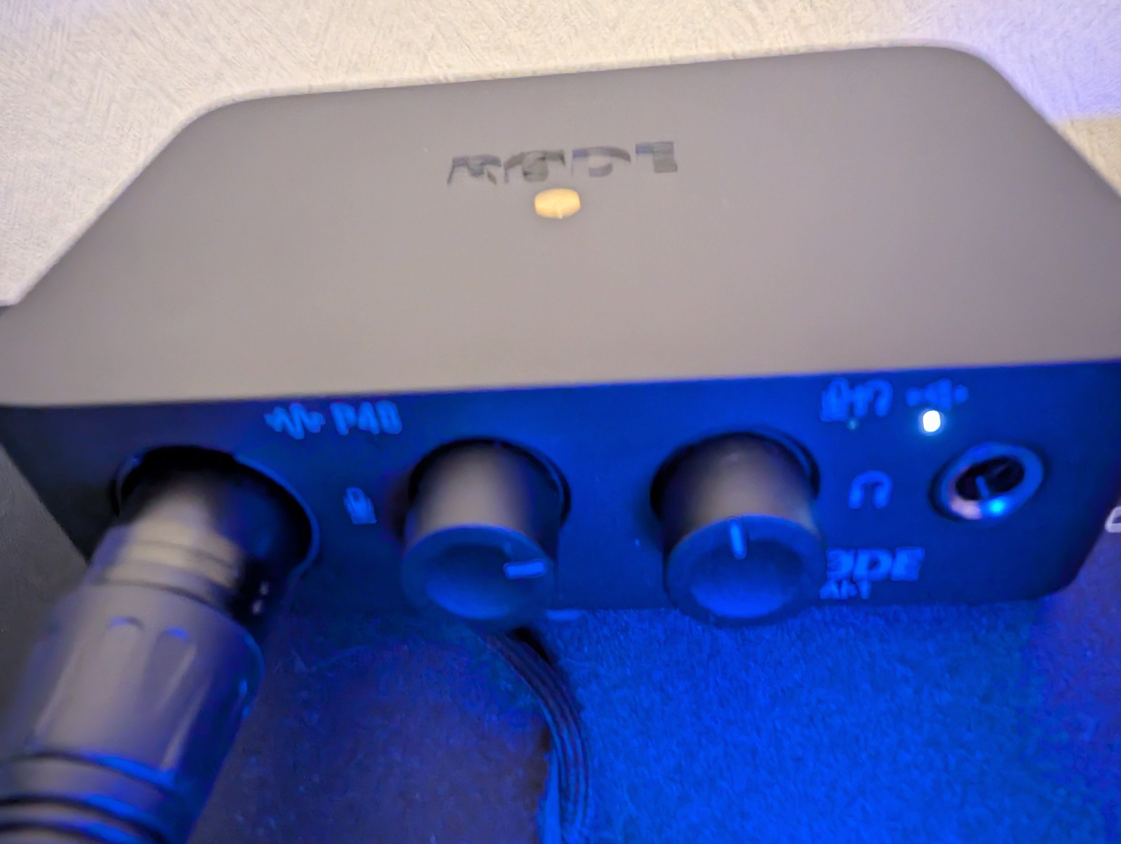

Moin,
ich habe das Audio Interface per USB-C ganz normal den PC angeschlossen. Das PC ist einige Wochen alt. Ich habe allerdings bisher noch nie den Kopfhörer getestet. Heute mal den Rode NTH-100 eingesteckt und sofort höre ich einen lauten hellen piepen Dauerton, der so grell ist, dass ich die Kopfhörer direkt wieder absetzen muss. Also mal den Sennheiser 560S und den Beyerdynamik 900Pro X eingesteckt. Selbes Phänomen an der 6.3mm Klinkenbuchse bei allen 3 Kopfhörern. Daher kann man den Kopfhörer als Fehlerquelle ausschließen.

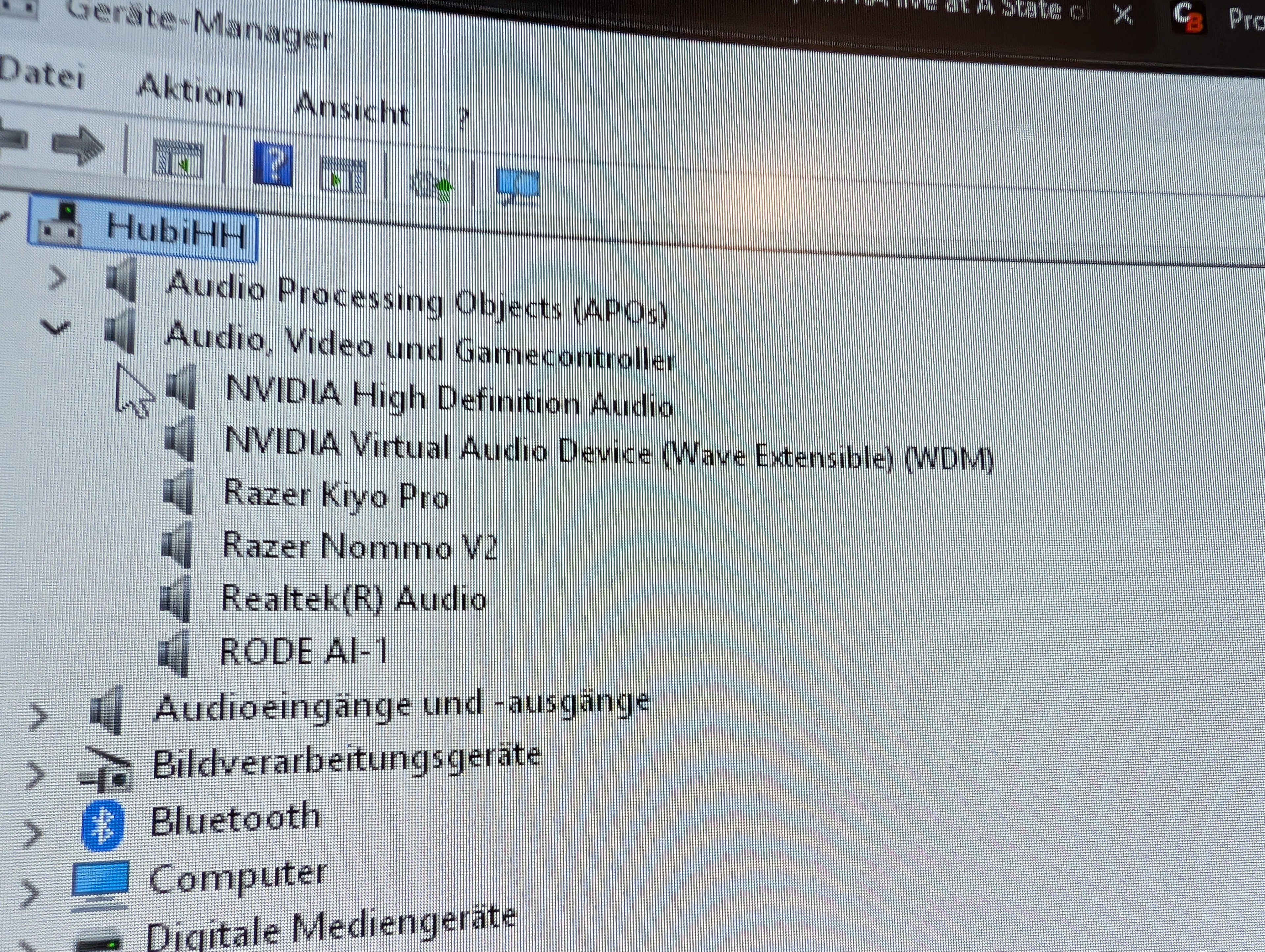

Ich habe das Rode Podmic USB per XLR angeschlossen am AI-1. Funktioniert auch seit einigen Wochen schon. ASIO Treiber installiert und deinstalliert. Gerät aus dem Gerätemanager geschmissen. Kein Erfolg. AI-1 ist als Windows Standard Audiogerät eingerichtet. Neueste Firmware drauf. Andere Ausgabequellen wie die Boxen laufen ohne Probleme. Anderen USB Port versucht. Sogar alle USB Ports sowohl am USB Hub als auch direkt alle am IO-Shield getestet. Kein Erfolg. Phantomspeisung und Direct Monitoring an und aus. Kein Erfolg. Habe das etwas von Masseschleifen gelesen ? Als Netzteil verwende ich übrigens ein FSP 1000 Platinum Netzteil ca. 1 Jahr alt. Daran kann es i.d.R. auch nicht liegen. Am Sharkoon DAC sogar an einem USB Hub funktionieren alle 3 Kopfhörer erwartungsgemäß einwandfrei.
Jemand eine Idee, oder kann ich davon ausgehen das das Teil direkt Dead on Arrival war, da ich den Kopfhörerausgang leider noch nicht getestet hatte, sondern nur den Mikrofonausgang.
Viele Grüße und Danke

Häufig liegt das an der USB-Spannungsversorgung einzelner Ports. Da du diese bereits gewechselt hast, würde ich vor einem Umtausch noch ein höherwertiges USB-Anschlusskabel zum Interface ausprobieren.
Kürzlich hatte ich bei einem Zoom-Interface ähnliche Probleme und es lag letztlich am mitgelieferten und scheinbar minderwertigen USB-Kabel.
Reaktionen: Winghead
Ich habe 4 verschiedene USB Kabel an diversen USB Ports getestet. Vom mitgelieferten hin zu externen gesleevten hochwertigen Kabeln. Klappte alles nicht. Es liegt nicht am Kabel, leider.
Dann bleiben nur noch zwei Möglichkeiten:
  • Audio-Interface hat ne Macke
  • Generelles Problem mit dem PC
Ich schließe eher auf ersteres.
PC läuft problemlos. Neue Komponenten und recht frisches Windows 11. Keinerlei Probs mit dem Rechner. 14700K und eine RTX 5080. Keine weiteren Karten oder so verbaut im PCIE Slot. Da kann generell nichts stören.

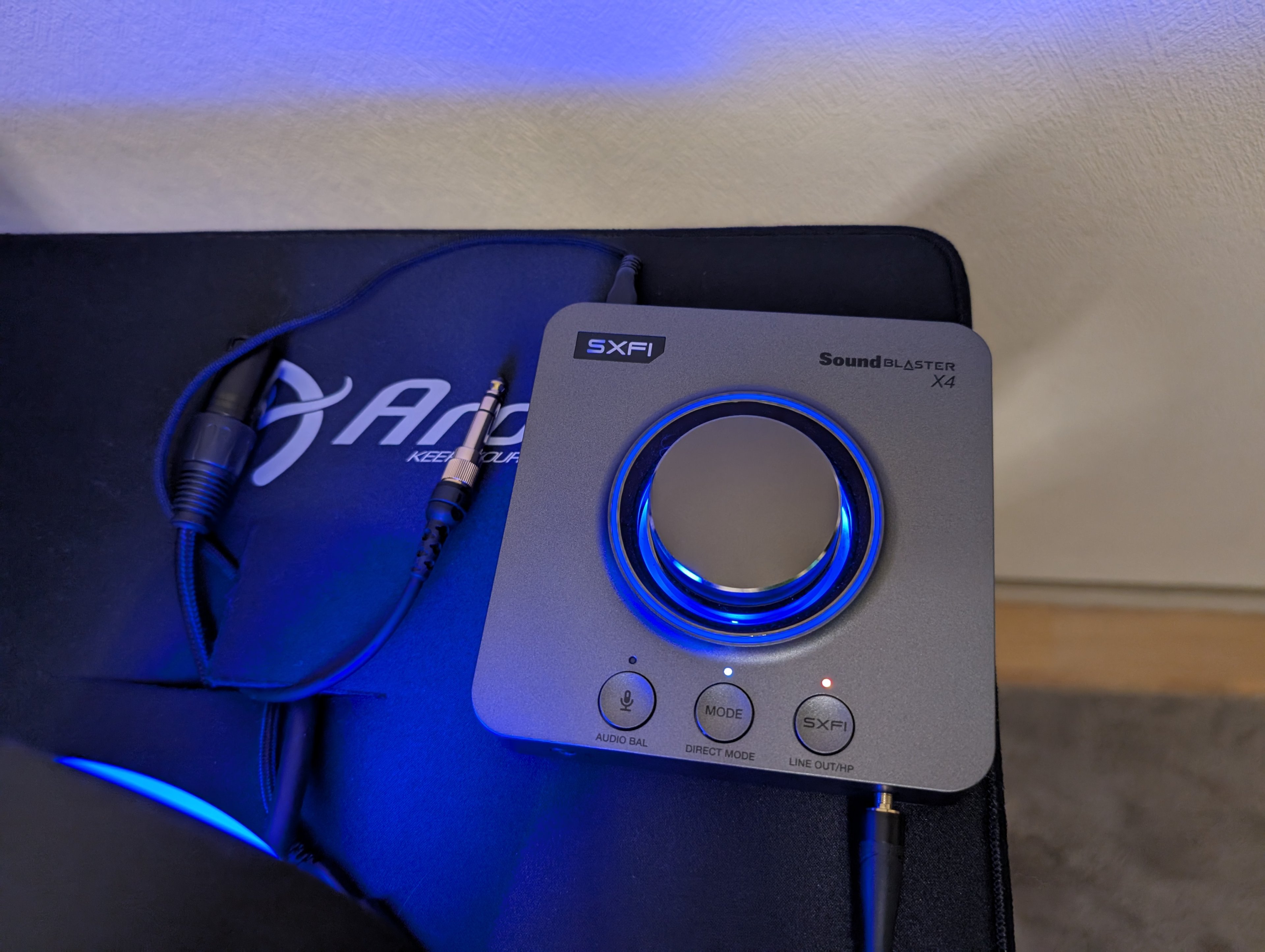

Ich hatte noch ein Soundblaster X4 DAC. Fiel mir gerade ein. Angeschlossen. Und läuft. Demnach ist das Rode eindeutig defekt. Schon enttäuschend.
Hatte auch ein Piepen bei meinem Interface (anderes Modell).
Die Lösung: Der Empfänger meiner Wireless Maus war zu nah dran. Solche Sachen schon ausgeschlossen?
Hatte ich bereits getestet. Habe das Interface mal auf der anderen Seite des Tisches ohne Geräte oder sonstiges getestet. Funktionierte auch nicht. Das Piepen ist auch extrem laut. Ein anderes Interface an derselben Stelle funktionierte ja auch ohne jegliches Probleme.
Dann war es möglicherweise echt DoA. Das sollte ja hoffentlich ein einfacher RMA Fall sein. Viel Glück!
Wir können das abkürzen. Habe heute ein neues Rode AI1 erhalten. Hatte ich gestern bei Amazon bestellt. Das neue funktioniert.
Reaktionen: crz und Rhemsey
