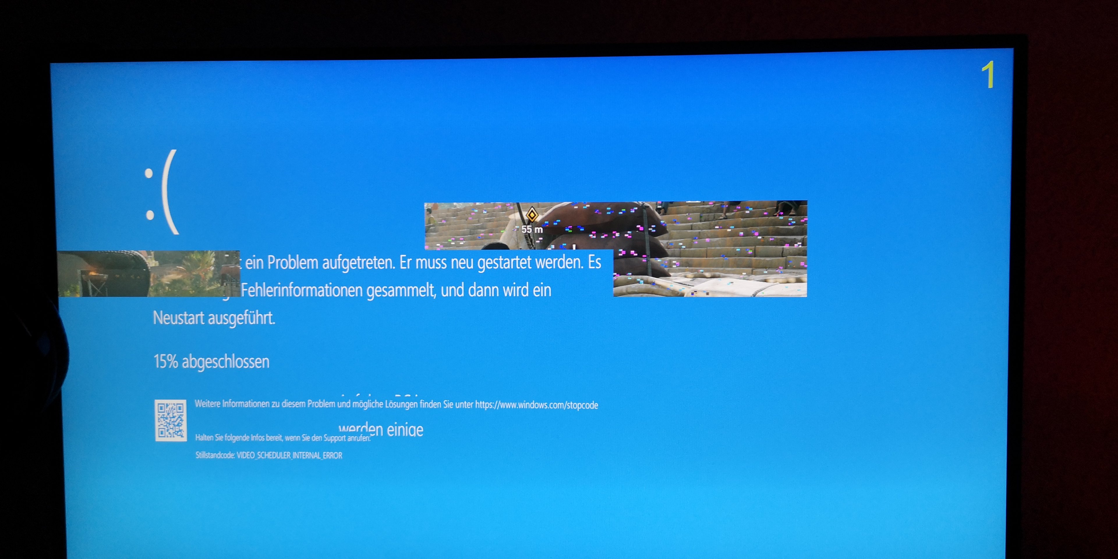

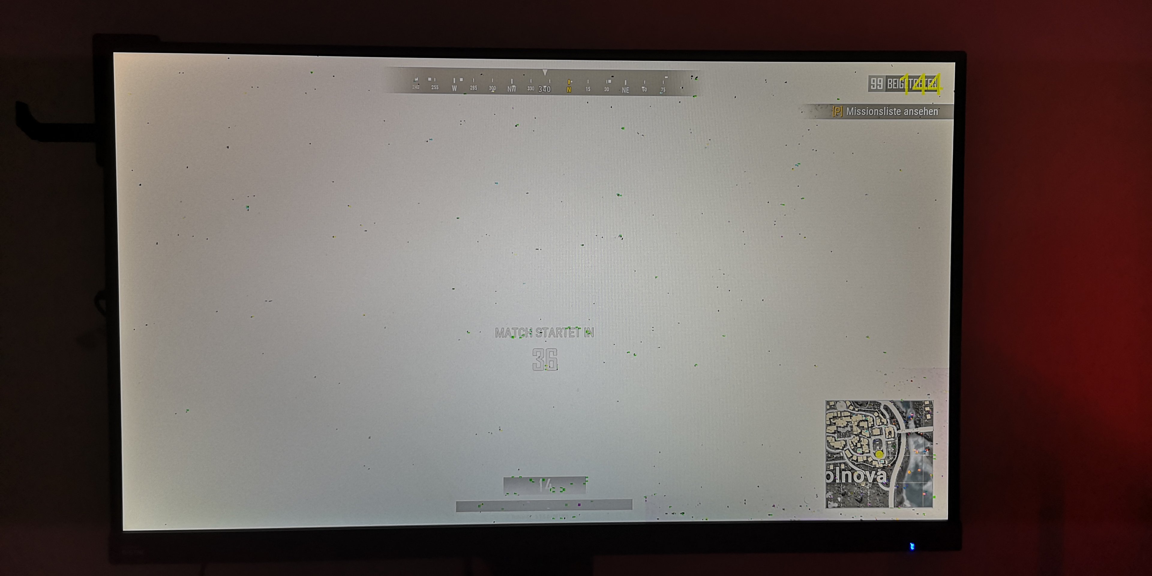

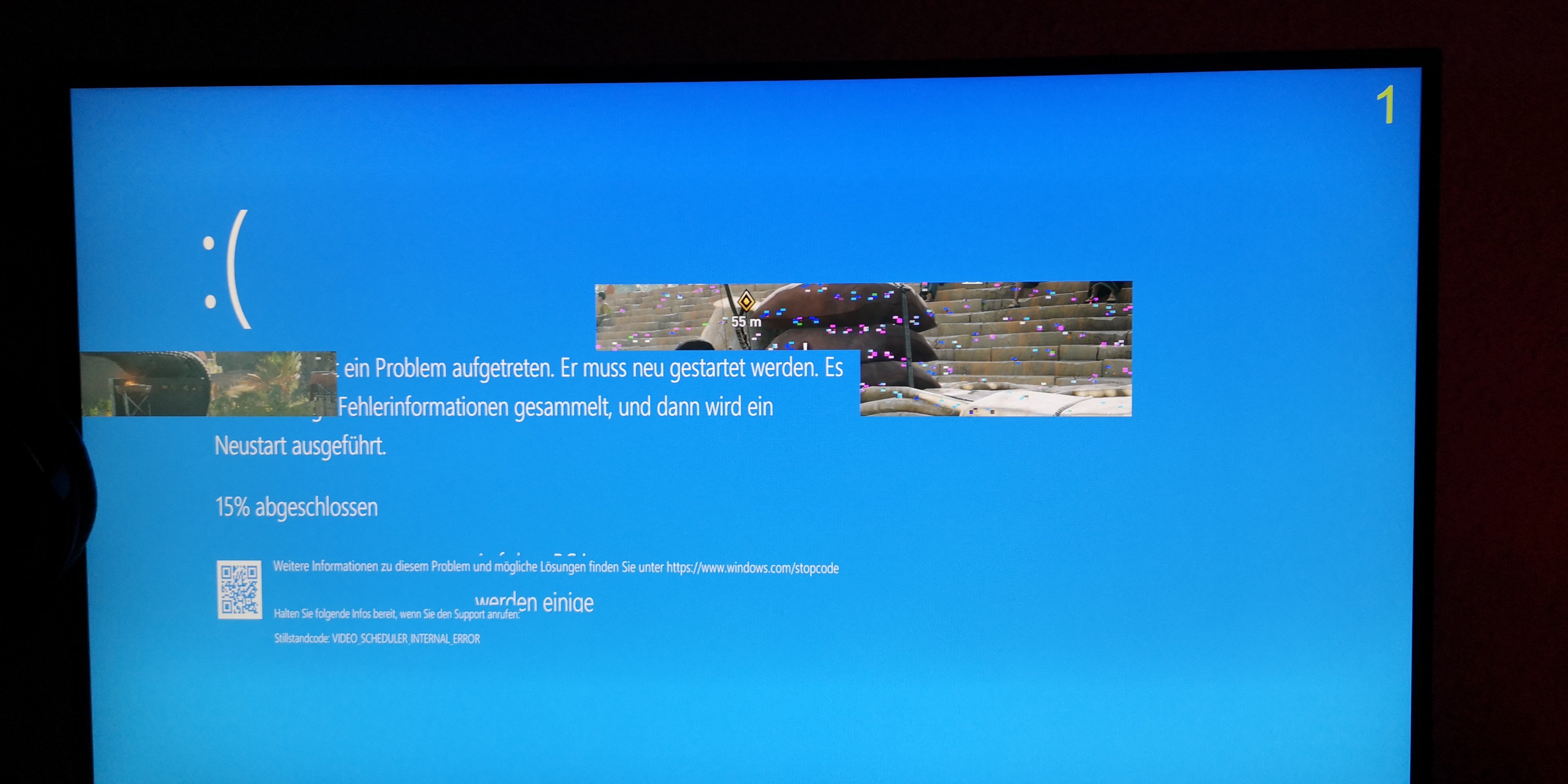

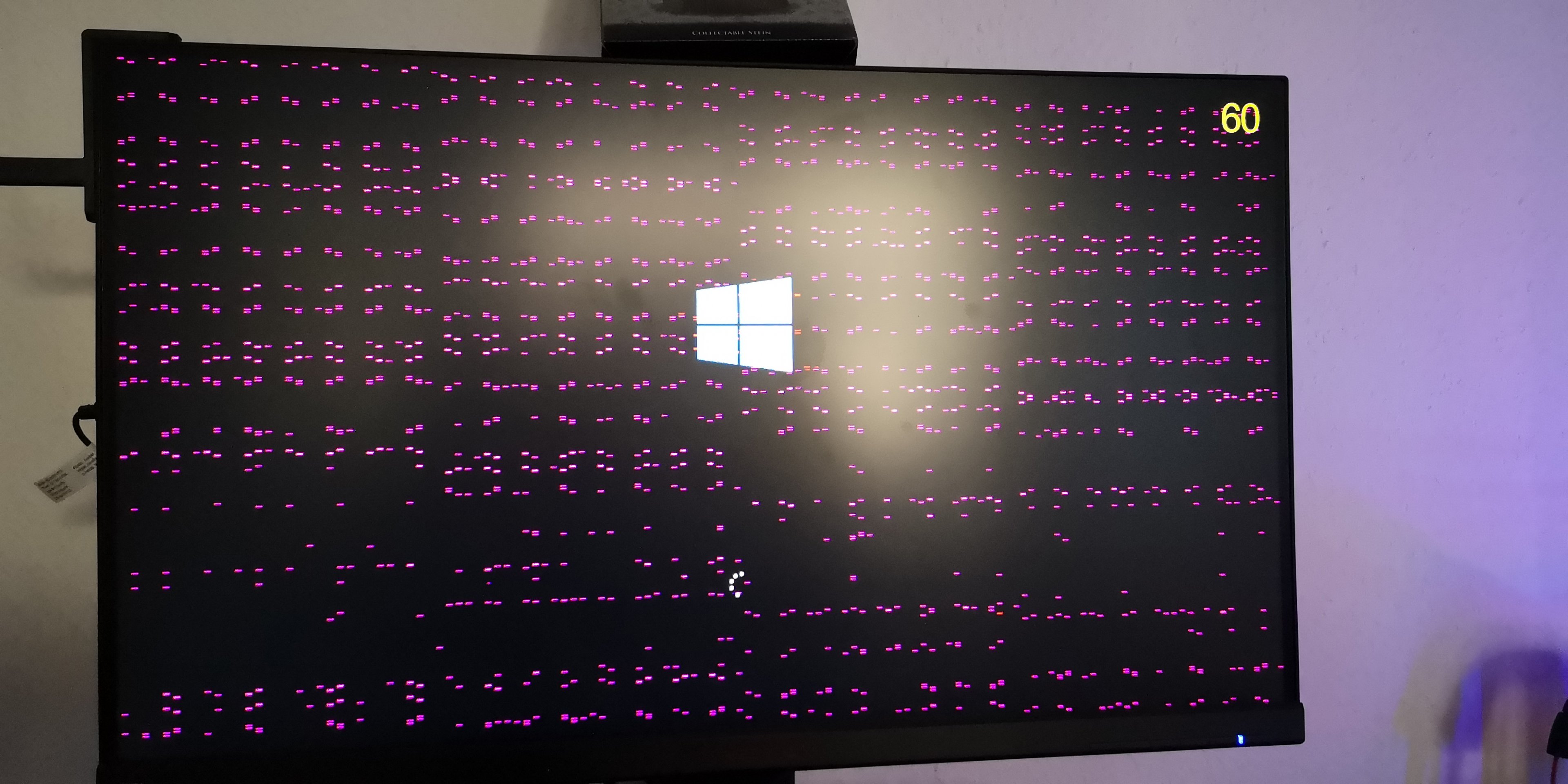

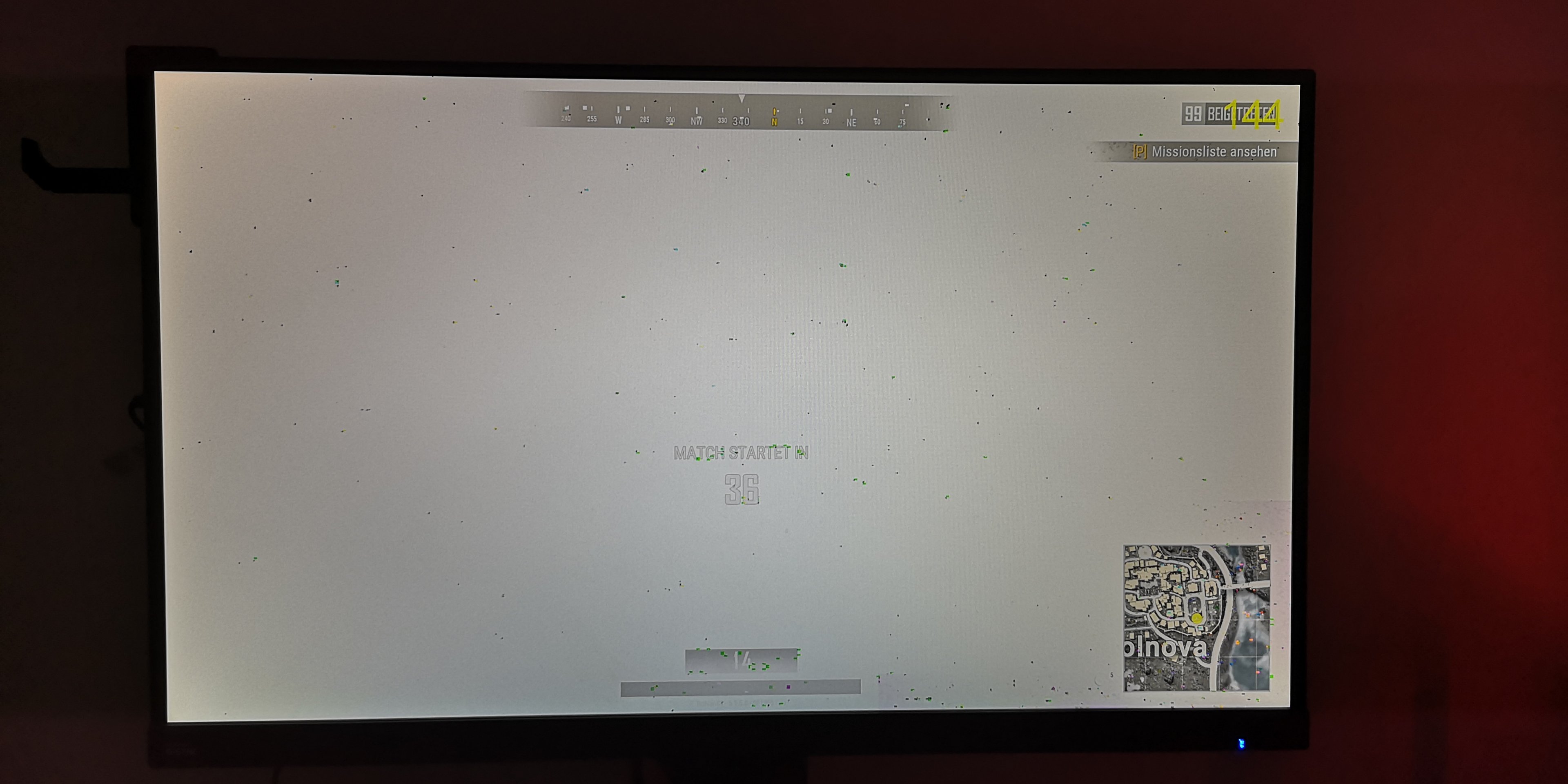

Hab eine Asus rtx 2080 dual oc und mit hoher Wahrscheinlichkeit auch einen Defekt. Fing mit einzelnen abstürzen an. Hat sich jetzt soweit verschlimmert, daß ich nicht länger als paar Minuten spielen kann. Nach dem Standbild und Neustart, zeigt der Geräte Manger code 43 an. Karte wurde auf Grund einen problems angehalten...
Wirklich traurig das es mit denn RTX Karten so viele Probleme gibt.
