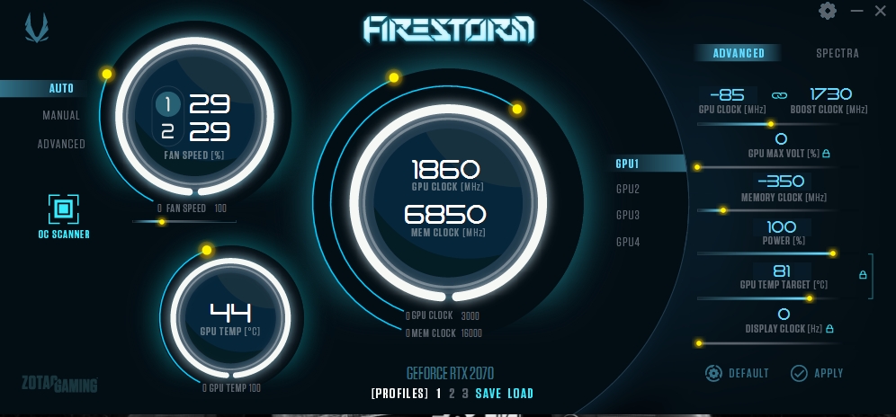

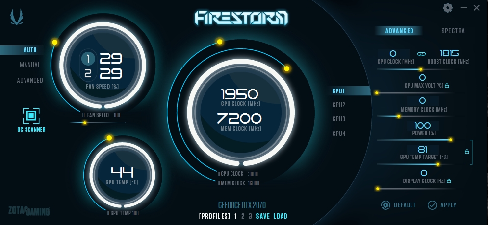

Beim Takt der Karte ist mir in meiner Angabe leider ein Fehler unterlaufen; der Takt des VRAMs liegt natürlich 7200MHz, bzw nach der Korrektur via Firestorm entsprechend bei 6850MHz.
Gekauft habe ich die Karte über Alternate unter Berücksichtigung der durch den Hersteller angeforderten Leistung der PSU.
Angehängt die beiden Übersichten zu den Taktraten, einmal Stock, einmal nach Korrektur.

Die Werte sind nicht auf OC-Werte eingestellt, sondern laufen auf Werkseinstellungen der Karte.
Out of the Box: GPU-Takt 1950MHz, VRAM-Takt 7200MHz
Nach Korretkur via Firestorm: GPU-Takt 1860MHz, VRAM-Takt 6850MHz
