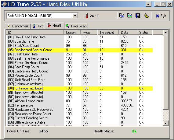

Ich habe aktuell Probleme mit einer SAMSUNG HD642JJ.
Von heute auf morgen ist der Wert "Reallocated sector count" gestiegen.
Das hat unter anderem ein paar Dateien gekostet. Glücklicherweise nur ein paar MP3s.
Nach Windows Neustart und Datenträgerprüfung.
Nun habe ich das ESTool von Samsung auf die Platte losgelassen.
Dabei kam dann folgendes raus:

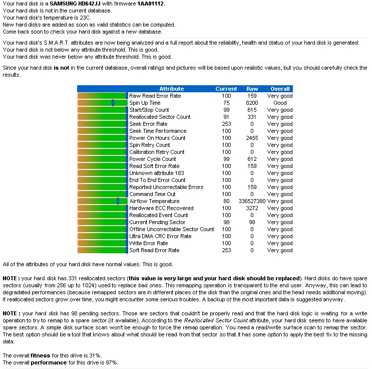

Als Anhänge noch S.M.A.R.T. Printscreens von SpeedFan und HDTune.

Allerdings hat die Festplatten offensichtlich einen Totalschaden. Mehrere hundert Sektoren wurden bereits ausgetauscht (Reallocated Sector Count) und 98 Sektoren warten noch darauf (Current Pending Sector).
Ich würde die Festplatte auf jeden Fall einschicken und umtauschen lassen.
