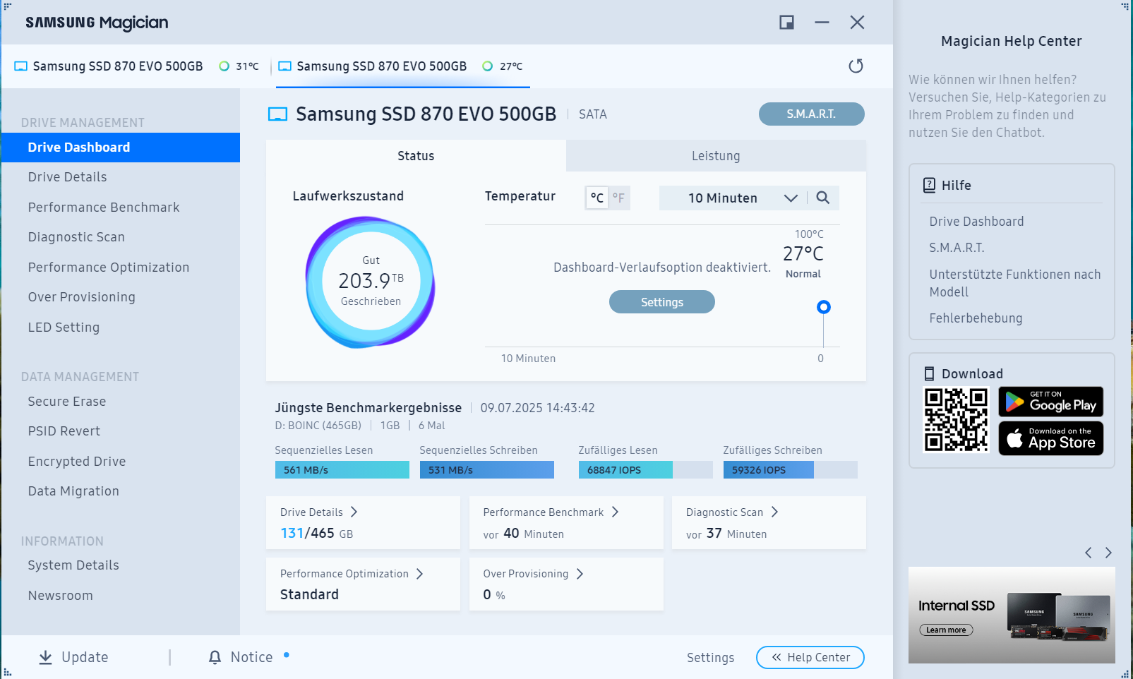

cscmptrbs schrieb:
Die Hersteller Tools neigen meiner Erfahrung nach dazu "problematische" SSD zu lange schön zu zeichnen.
Kann ich mir so nicht vorstellen.

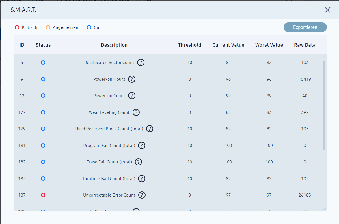

nö?
Das ist von einer 850 Evo bei der damals ganz neue Flash zum Einsatz kam. Nach ein paar Monaten wurde das Problem in der fertigung gefixt.
SSD war beim Kopieren schnarchlahm und Ordner mit ein paar Hundert GB liesen sich gar nicht mehr kopieren.
Nach ein paar Mails hat Samsung die zur RMA angenommen und eine neue 870 Evo geschickt.
Und das sind die Smart Werte dazu:
Ich habe keine Samsung TLC SSD die bei Realocated Sector Count was anderes wie Null stehen hat.
Und die haben zum Teil schon über 300TBW hinter sich.
Das mag bei QLC anders sein?
