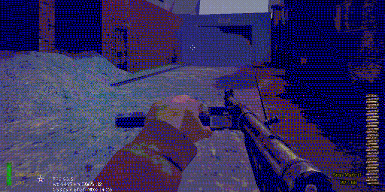

:mad: Ich habe mir eine 9600XT gekauft und habe meine alte GeForce ausgebaut und die neue eingebaut. Den neusten Treiber für GK und Mainboard(4in1 Treiber) instaliert. Und nun habe ich blaue Streifen und Pixel beim spielen und anderen Sachen. :mad:
Was kann ich dagegen machen???
Also auch beim normalen Arbeiten?
Hast du die Treiber der Geforce komplett entfernt?
Hört sich entweder nach unzureichender Kühlung oder Defekt an.
Falls du die Ultimate Edition hast kann es gut sein das die Grafikkarte nicht gut genug gekühlt wird. Da es sich bei der Ultimate Edition um eine komplett passiv (aber denoch sehr schwach passiv) gekühlte grafikkarte handelt solltest du auch einen gehäuselüfter besitzten
FW ist aus AGP war auch auf 4x also weis net mehr weiter. Und ja ich habe die Ultimate Edition und nein ich habe kein Gehäuse Kühler. Habe euch nen Schreenshot mit angehangen wie es aussieht beim spielen von MOHAAS(Schreenshot hat aber nicht so gute Q.)

lass doch mal das gehäuse offen und stell wenn möglich mal nen gehäuselüfter neben die Grafikkarte. Tritt das Problem nun immer noch auf?
Ist offen das Gehäuse. Aber Fehler ist immer noch da :mad:
Ich würde jetzt nur noch auf einen Defekt schließen :( bin mir aber nicht 100ig sicher. Mal sehen ob noch andere Forumler eine Lösung finden :rolleyes:
Aber bei defakt würde sie doch garnet funktionieren oder? :rolleyes:
doch! Vor einiger Zeit hat mein Bruder mal ausversehn mit nem Schraubenzieher in die Platine einer Grafikkarte geritzt. Die Grafikkarte funktionierte zwar noch produzierte aber jede Menge Bildfehler. Auch bei defekten Pipelines funktioniert die Karte zwar noch aber auch dort entstehen Bildfehler.
