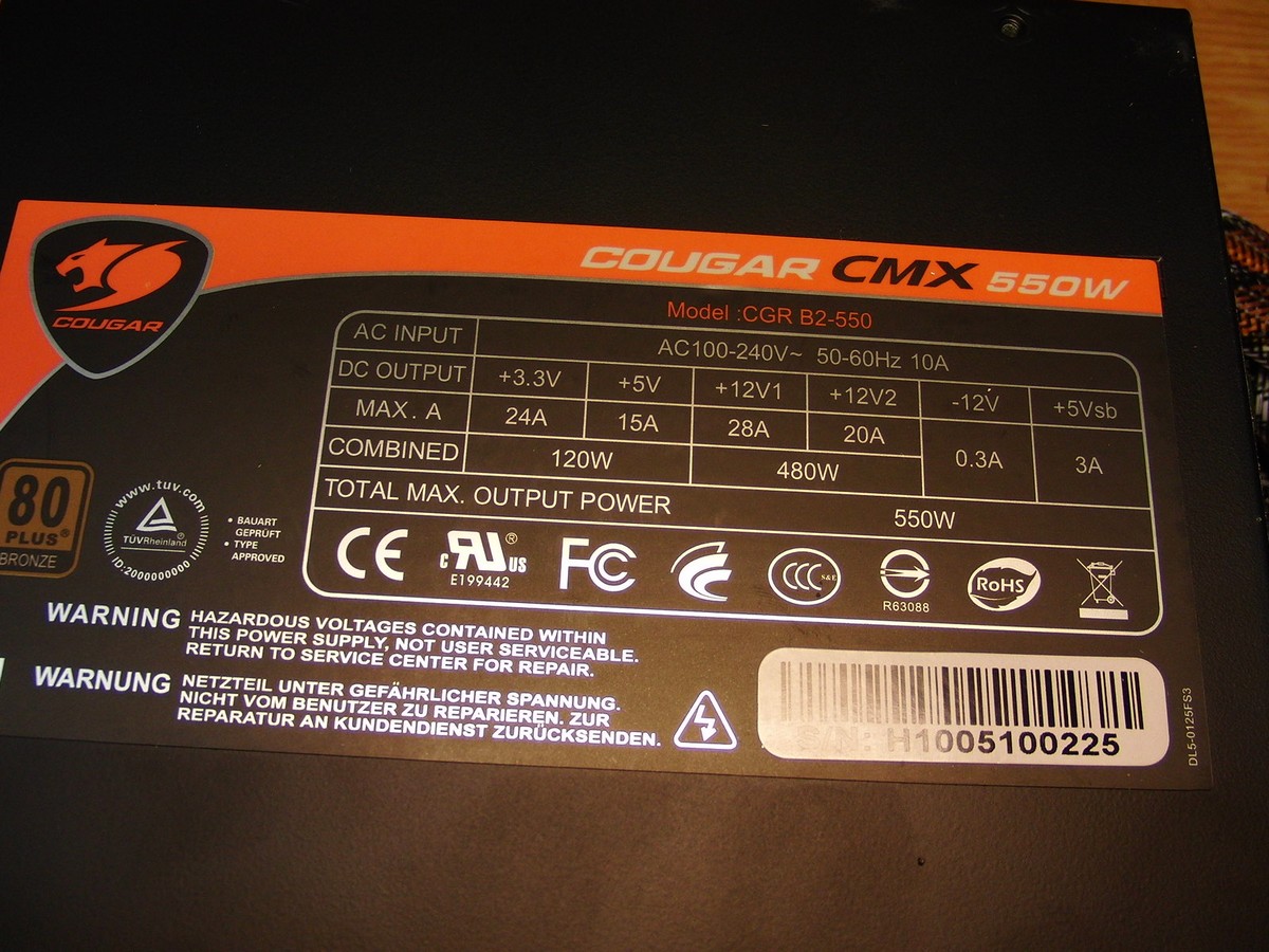

Wenn es geht mach ein Foto vom Netzteil, aber wenn eine 560 TI funktioniert, sollte die 7950 auch funktionieren da der Verbrauch der AMD Karte nicht höher ist.
so hab jetzt win7 und ati treiber neu aufgesetzt das gleiche problem... auch immernoch das der pc 2 startversuche brauch ...
das is das netzteil
könnte es eventuell doch am netzteil liegen ich habe auch ein neues pc gehäuse seid der grafikkarte mit 6 lüftern und extra lüfter steuerung vllt is es ja doch alles zuviel für's NT ?!?

nein auf keinen Fall wenn es keinen Defekt hat.:-) Zwar nicht das effizienteste aber zumindest sicher.Hatt denn die Flex auch einmal 6 und 8 Pin als Boost-Version ?Wenn ja der +2 Stecker ist auch drin...Hast Du die Karte schon mal ausgelesen mit GPUz? Vielleicht taktet die nicht richtig runter? Evtl testweise einfach mal im 2.PCIe Slot probieren.Sofern mgl.(kenn mich bei AMD CPU nicht so aus:D) Den Rechner ohne die HD starten und Monitor über über iGPU anschließen.Auch Ram einzeln testen.
