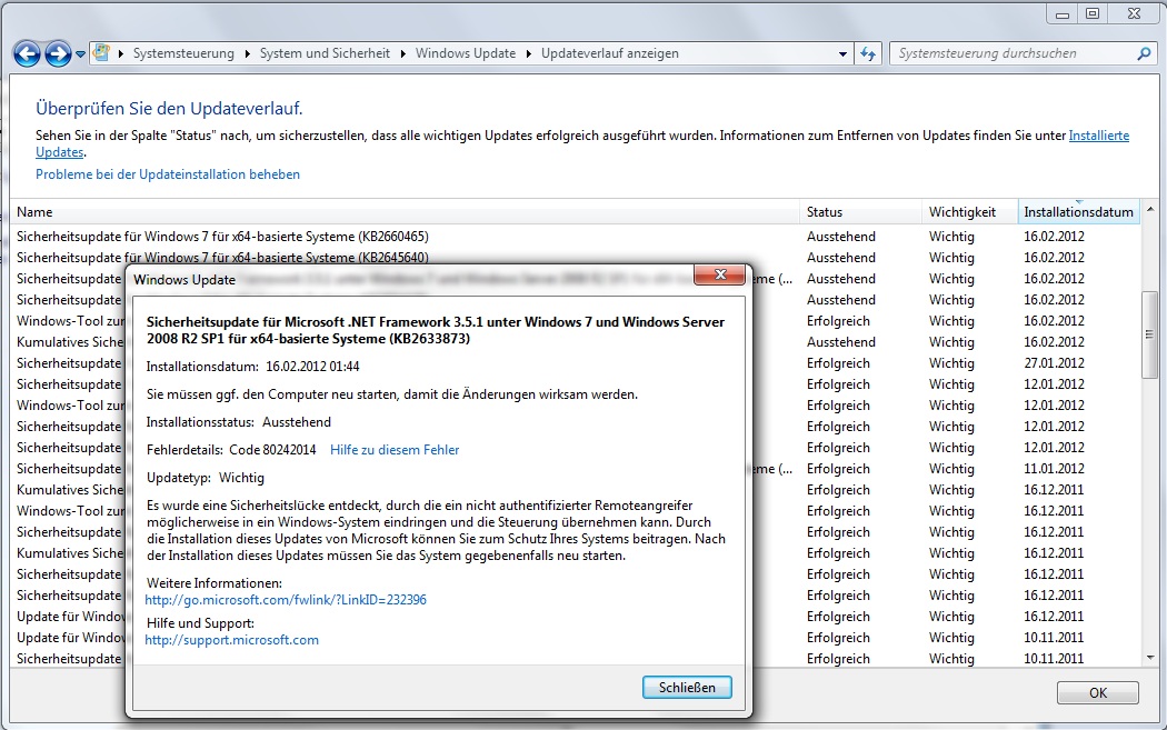

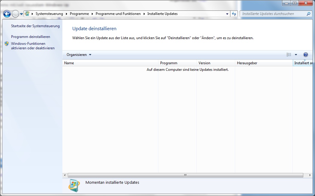

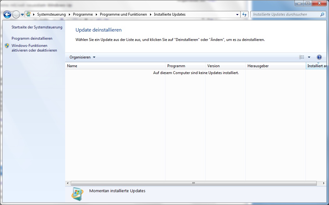

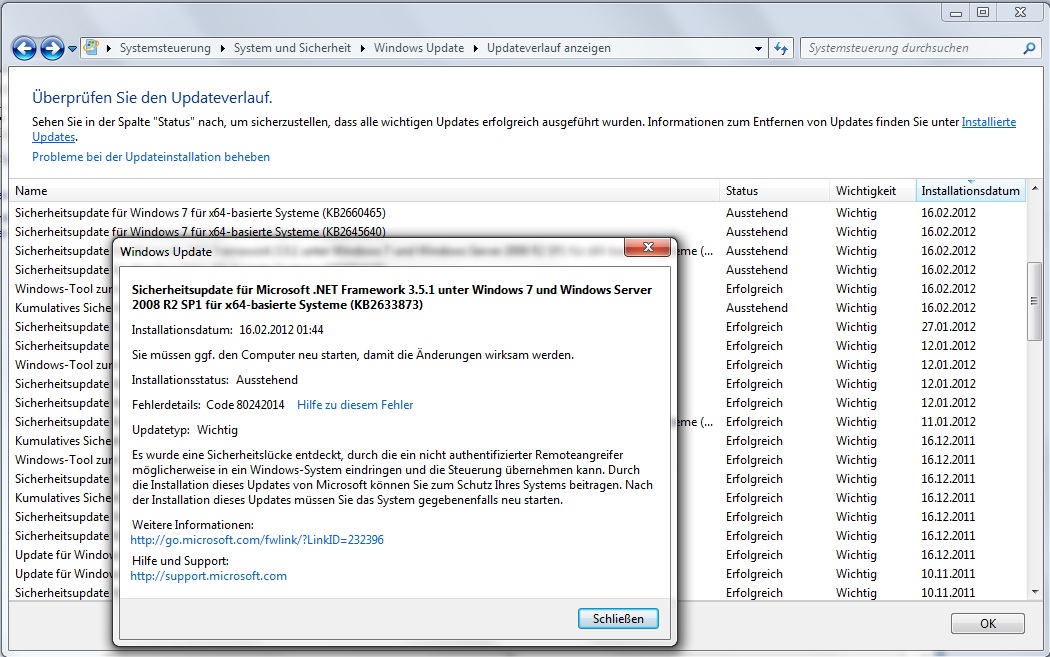

-Im Updateverlauf steht bei fast allen heutigen Updates "Ausstehend". Gehe ich auf "Installierte Updates" so sagt er mir nach 5 Minuten Suche "Auf diesem Computer sind keine Updates installiert" (siehe Bilder im Anhang).
Der Fehlercode bei allen als "Ausstehend" bezeichneten Updates ist derselbe: Code 80242014. Hierzu habe ich bisher in Erfahrung bringen können dass er wohl mit der Trustedinstaller.exe zusammenhängt. Mit dieser Lösung: http://support.microsoft.com/kb/968440 kann ich allerdings recht wenig anfangen. Der schlüssel steht auf Automatic (2). Einen anderen Lösungsansatz habe ich leider zzt. nicht.

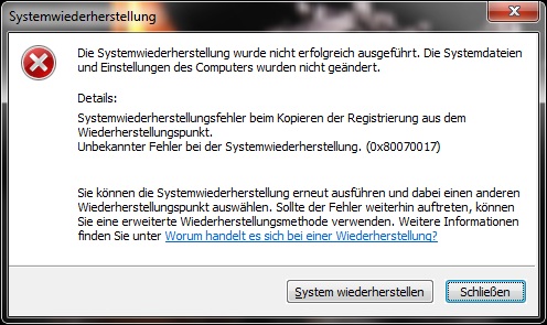

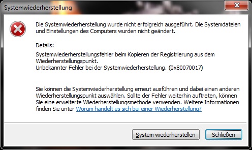

-Systemwiederherstellung habe ich versucht, mit dem Ergebnis dass diese nicht möglich ist (siehe Bild im Anhang)

Ich bin jetzt trotzdem in den Systemwiederherstellungsoptionen (nach einem Neustart kam "Windows konnte nicht gestartet werden" samt Reperaturoption) und habe dort in der Eingabeaufforderung das von dir genannte eingegeben.
Dabei kriege ich die Meldung "Der Windows-Ressourcenschutz konnte den Reperaturdienst nicht starten"
Gebe ich nur "sfc /scannow" ein sagt er mir "Es steht eine Systemreperatur aus, deren Abschluss einen Neustart erfordert. Starten sie Windows neu und führen sie "sfc" erneut aus".
Im übrigen habe ich mal in die Diagnose- und Reperaturdetails geguckt.
Code:
Gefundene Fehlerursache:
Die Registrierung ist beschädigt.
Reperaturaktion: Systemwiederherstellung
Ergebnis: Fehler. Fehlercode = 0x1f
Erstellungszeit = 16334 ms
Reperaturaktion: Registrierung zurücksetzen
Ergebnis: Fehler. Fehlercode 0x2
Erstellungszeit = 45833 ms
Ansonsten wurde alles erfolgreich abgeschlossen.
