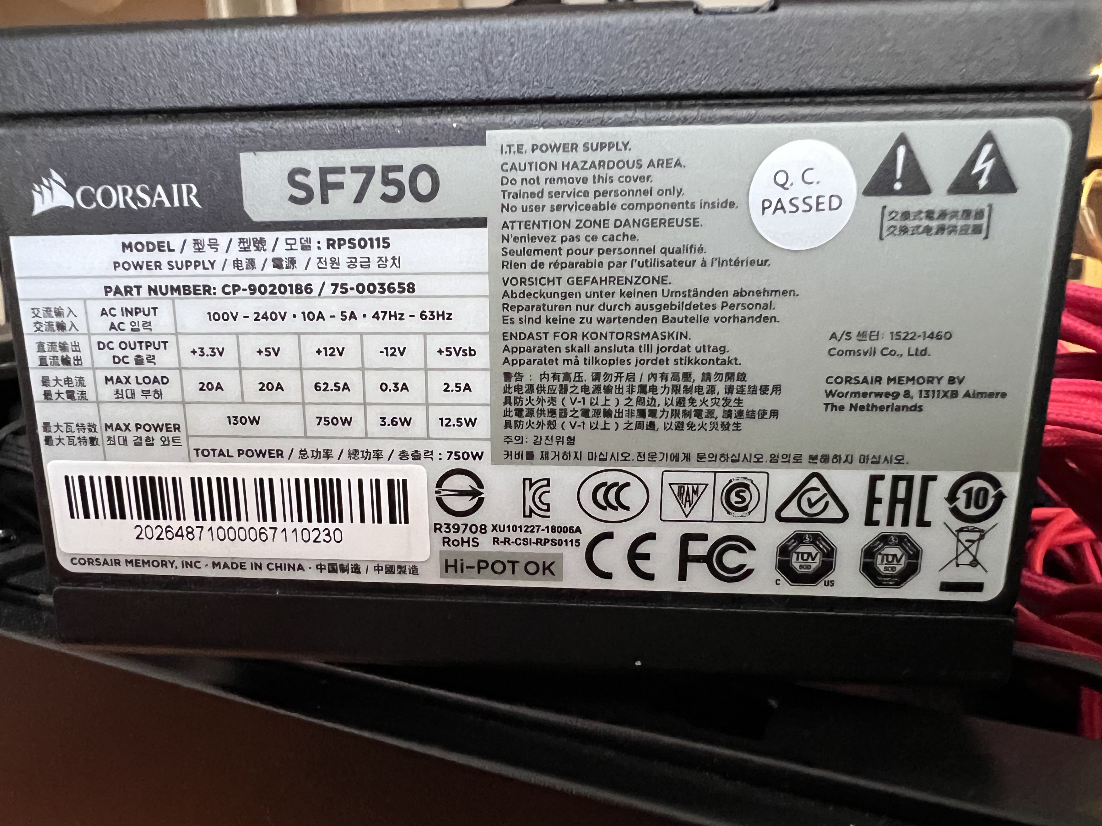

Hmmm, spontane Reboots sind in der Regel das Zeichen, das sich das NT in die Hose gemacht hat. Die Aussage, hat immer funktioniert gilt nicht. Netzteile altern, besonders die Kondensatoren, zumal Corsair nun nicht gerade die Spitze der Rangliste ist. Corsair lässt seine NT bei Auftragsfertigern fremdfertigen, da gibt es auch verschiedene Serien mit sicher auch tw. nicht so dollen Kondensatoren. 750W NT klingt auch recht pauschal, wie alt ist das Teil, wieviel Ampere soll das Teil in 12V liefern? Was draufsteht war der Neuzustand.
Zu deiner letzten Aussage: gerade das Energiesparzeugs stresst die Leistungselektronik, die Ampere Grafikkarten, besonders die Großen 3XXX erzeugen extreme kurze Leistungsspitzen.

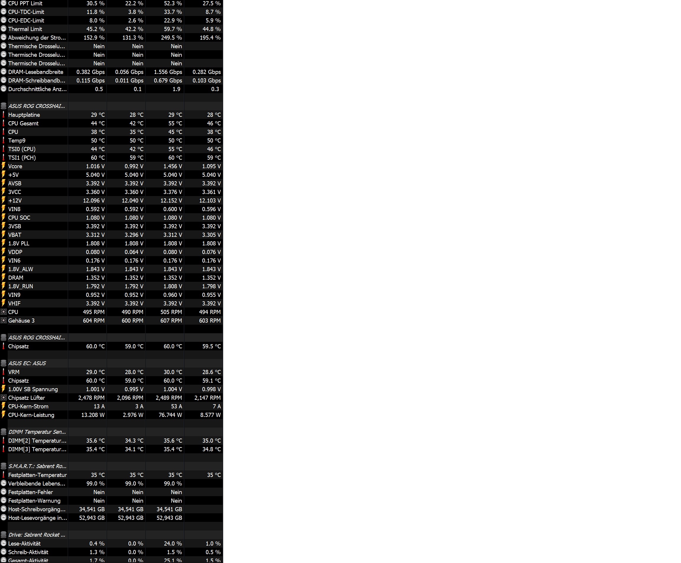

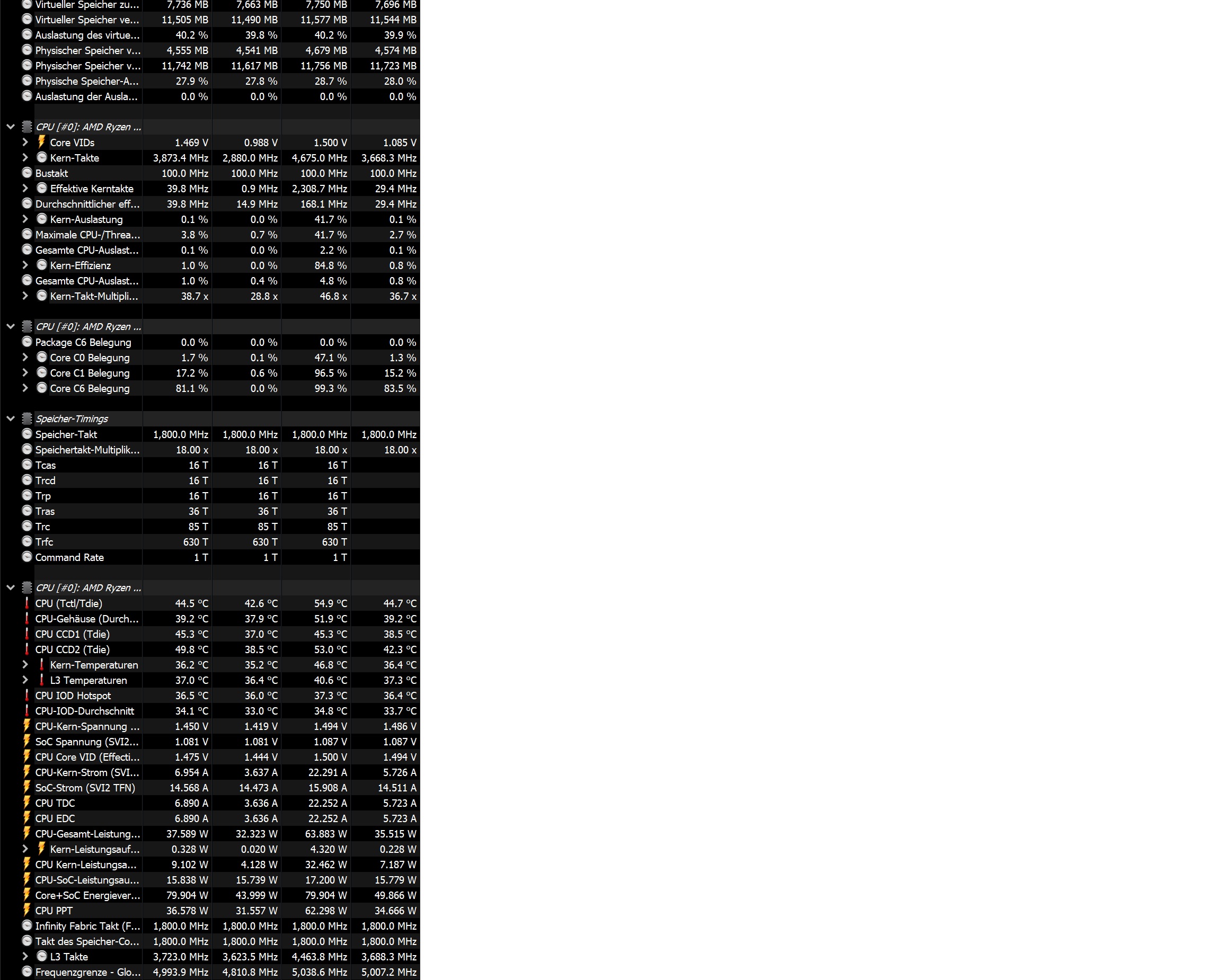

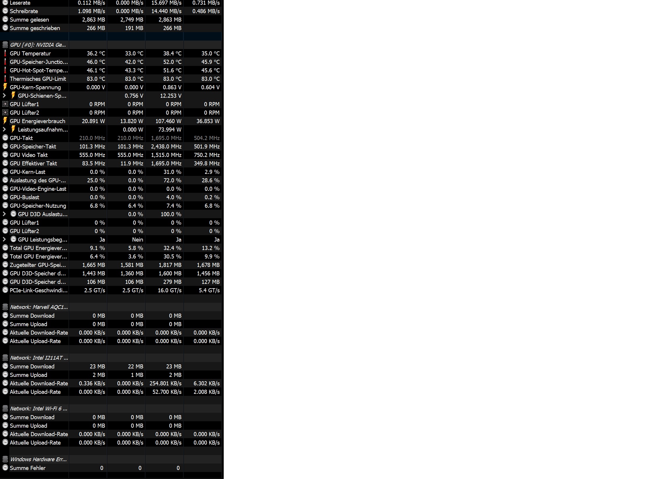

du könntest vielleicht mal einen screenshot von deinen Volt zahlen machen, im BIOS oder mit einem Ausleseprogramm.
Und beschreib nochmal den freeze so genau wie möglich.
@malajo Okay, über das Altern von Netzteilen habe ich mir nie Gedanken gemacht. Es ist zugegebenermaßen ein kleiner Zwerg, der alles befeuern muss ;), ein Corsair SF750.
Ich dachte halt, 750W sind 750W, natürlich nur bei einem qualitativ hochwertigen Netzteil. Da Corsair von Seasonic beliefert wird, dachte ich diesbezüglich auf der sicheren Seite zu sein. Das Netzteil ist überhaupt nur so klein, weil ich anfangs vorhatte, alles in ein Mini-Gehäuse zu quetschen. Als ich den Plan verworfen hatte, war das Netzteil schon bei mir angekommen und ich wollte es dann auch nicht mehr zurückgeben. Das Netzteil ist erst 1 1/2 Jahre alt.

Naja das Netzteil halte ich für sehr unwahrscheinlich. Das Netzteil hate ja Schutzschaltungen, wenn die triggern sollte der PC einfach nur ausgehen oder neustarten und nicht einfrieren.

Hier alles, was HWinfo64 anzeigt. Ich habe übrigens das Undervolting der Graka rausgenommen um Fehler dahingehend zu vermeiden. Das blöde mit dem Absturz ist, dass es nicht immer zuverlässig passiert. Das letzt mal lief ein Spiel im Hintergrund während bei youtube ein Video lief. Mache das jetzt noch mal genau so.
@Rosenkohl : Das der PC einfach sofort abstürzt und neu startet würde meiner Meinung nach auch auf ein Netzteil-Problem hinweisen. Aber das einfrieren für Sekunden mit stotterndem Verlangsamen der Maus und knarzendem Stoppen des Sounds aus den Lautsprechern "fühlt" sich für mich nach Grafikkarte an.
