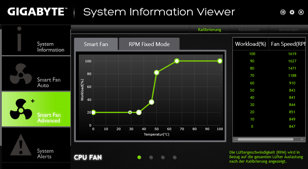

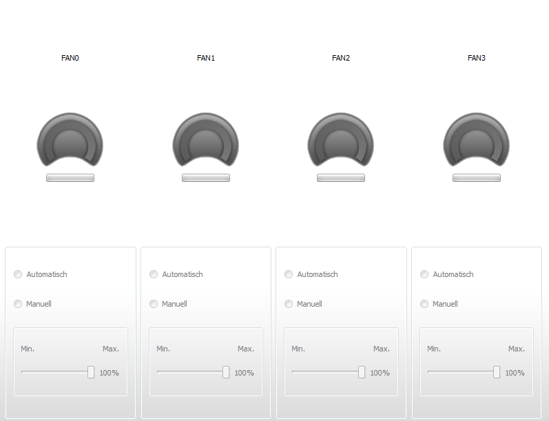

Lüfterkurve.PNGWie hast du Smartfan denn eingestellt? (habe selber ein Gigabyte Board)
EDIT:
Habe eher das Netzteil im verdacht.
Stell die Kurve so oder noch extremer ein.

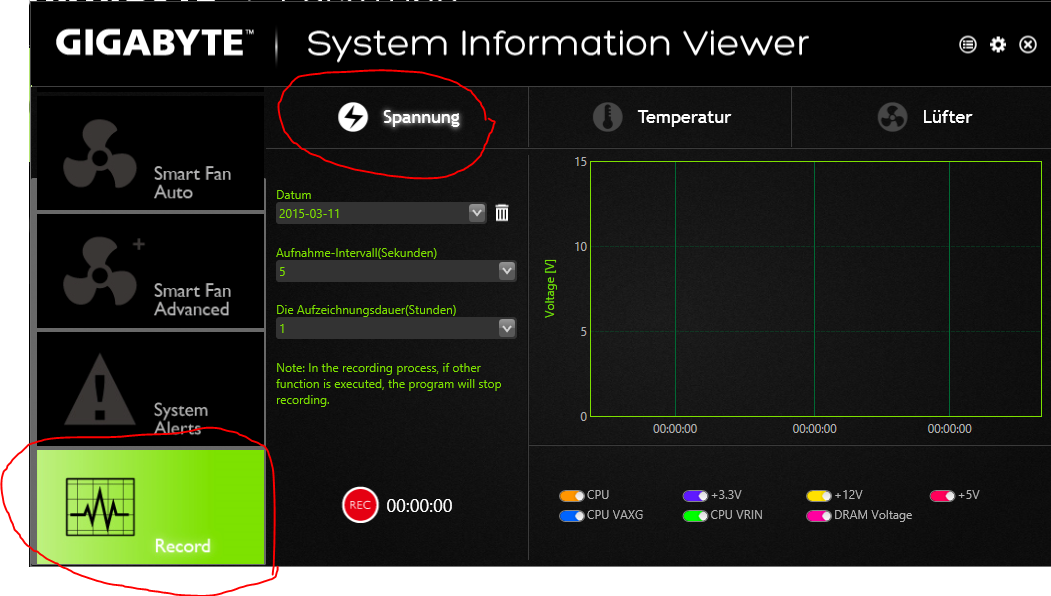

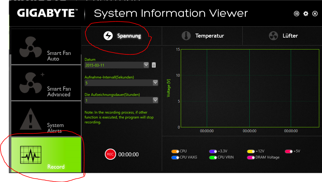

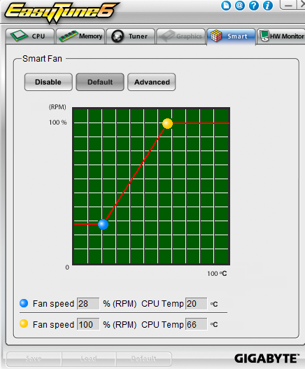

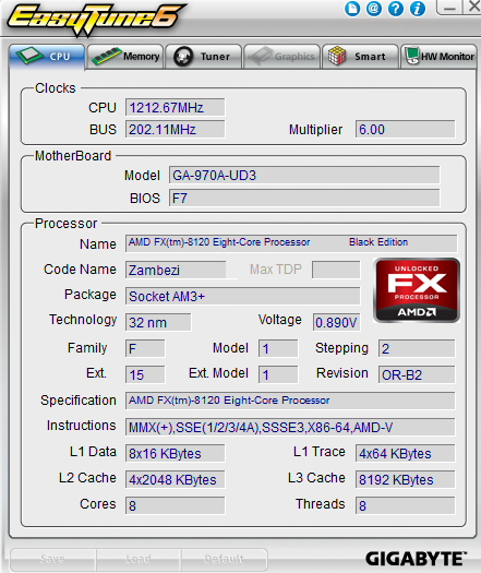

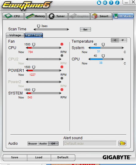

Lass doch während dem Start oder Ladescreen dieses Tool laufen ist bei easy tune unter Smartfan.Record.PNG

Danke für die Antworten.
@ Cerebral_Amoebe Also ich hab kein Bitdefender oder MSI Afterburner. Ehrlich gesagt weiß ich nichtmals was das ist ;)
@ <Jay> Ok , ich hab Easytune jetzt installiert... und ich kann wieder ohne probleme zocken ;) Danke dir:)
hab hier zwar keine einstellungen geändert, aberauf einmal klappts ;)
