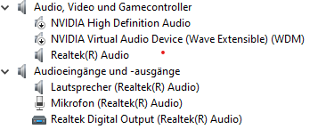

Mal den Windows-Treiber für den Sound probiert?
schon ausprobiert, die hier benutze ich grade. Die geräusche treiben mich echt in den wahnsinn da ich sie selber höre, sind nicht mal abstellbar da man sie mit 0% volume auch hört. LG
