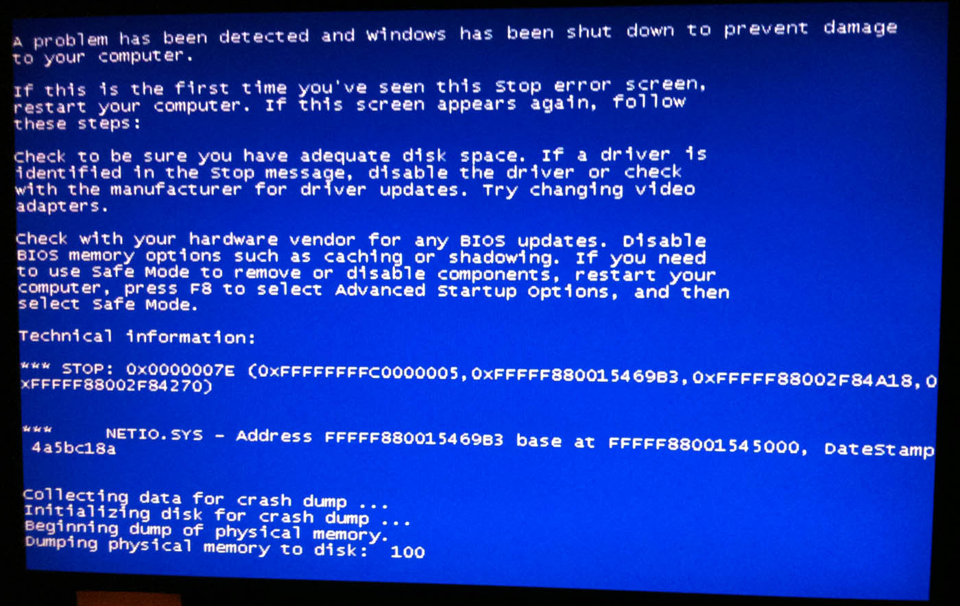

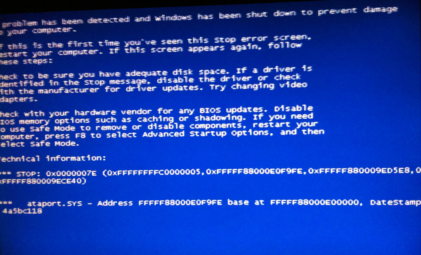

so, hier noch zwei aktuelle bluescreens die aufgetaucht sind als windows neu starten wollte.

Wenn man mal den 7E in der Microsoft-KB nachschlägt wird das ziemlich haarig.
Da läuft was grundsätzliches falsch.
Kann ein querschlagender Treiber sein (passiert das auch wenn Du noch keine Treiber über eine CD eingespielt hast, oder sofort nach der Installation eines Vanilla-Windows).
Du könntest mal alles was Du nicht zum booten vom System brauchst im Bios abschalten und alle zusätzlichen PCI(e)-Karten aus dem Rechner rausziehen.
Hat Dein AMD lustige Stromspar-Mechanismen wie der Intel (C-States) oder Virtualisierungs-Kram? Abschalten.
Du hast das neueste Bios auf Deinem Mainboard drauf? Wenn nicht: Update.
