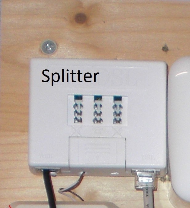

[/url][/IMG]
So mal ein Bild wie es aussieht
Keiner ne Idee?
@B52 Könnte sogar sein was muss man dann machen weil irgendwie geht da noch einkabel zu nem anderen Splitter oder Telefonding für das Firmentelefon
Viell ist auch nur der Splitter kaputt. Den Spass hatte ich grad. Bei nem Telefonat brach DSL zusammen und es gab Störgeräusche beim Telefonat. Wenn das Gespräch beendet war, war wieder die volle DSL Bandbreite verfügbar. Es klingelte das Fon...DSL weg.
Neuer Splitter, Welt i.O.
Ich hab schon Pferde kotzen sehen. Auch wenns unwahrscheinlich ist, teste es mit nem anderen Splitter. Versuch alle Geräte einzeln zu ersetzen, um auszuschließen, dass eines defekt ist. Vor allem nimm erstmal überflüssigen Schnick Schnack aus dieser Schaltung heraus. Wenn das System nackt läuft, ist es ja schon mal was.
Wo schliesst Du denn das Telefon genau an? Ihr habt bei analog nur noch Telefon an dem ersten Splitter, kann auch nicht erkennen wo die Anschlussdose ist an dem der Splitter angeschlossen ist. Die Verkabelung ist auch nicht gerade astrein, wer hat das gelegt?
also auf dem Bild oben rechts die Dose da kommt das Kabel rein, aber da ist das Telefonkabel nicht drin, da sonst wie oben beschrieben der Internet Anschluss nicht funktioniert und das durchgestrichene Teil kann vllt. das Problem sein.
Kann mir irgendjemand einen Lösungsansatz zum Statement von B52 geben, da das als Fehlerquelle am besten passt?
Wo da oben rechts siehst Du einen Splitter an dem man ein anloges Telefon anschliessen kann?
Das Telefonkabel muss unten links in den Splitter, da wo auch das graue Internetkabel angeschlossen ist. Habe es mal ausgeschnitten und angehängt.
In die mittlere Buchse muss das analoge Telefon, ISDN Telefone gehen am analogen Anschluss nicht mehr, auch keine ISDN Telefonanlagen.

grundsätzlich wäre das so, nur schreibt TE im Bild des durchgekreuzten TAE, welcher mit dem Splitter links verbunden ist in roter Farbe
Nicht relevant, das dieses Gerät zum Firmenanschluss gehört und nicht in dieses Netzwerk integriert ist sondern in ein zweites
wobei aber das Lankabel von genau diesem Splitter zum Netgear Router in WAN mündet, also der Text im Bild nicht stimmig ist?
und es so ist wie werkam bereits schrieb, und einfach ein Kabel in den Splitter (mittig) zur Dose (rechts oben) wo dabei steht
Telefonanschluss nach oben zum Telefon

ich habe mal nach meinem Verständnis im zur Verfügung gestellten Foto die Kabel zugeordnet (siehe Anhang)
folgende Fragen sind noch offen
das gelbe Kabel, Funktion????
linke Bildhälfte TAE & Splitter
da liegt das genormte Kabel (schwarz) von TAE (mittig) in -> RJ11 des Splitter (links), gleichzeitig sind aber auch noch zwei Drähte (schwarz/weiß) von TAE zum Splitter, welche auf den Klemmenblock im Splitter gelegt sind.
Ich vermute (aufgrund fehlender Infos), hier liegt das Problem.
entferne doch einfach mal das genormte schwarze Kabel aus der TAE Dose zum Splitter und schau was passiert oder öffne die kleine Klappe vom Splitter, mach ein Foto, damit man sehen kann wo die zwei Drähte auf dem Klemmenblock liegen.
wenn
die beiden Drähte auf Klemmenblock a+b = TAE Dose
die beiden Drähte auf Klemmenblock La/Lb = ISDN NTBA oder analoges Endgerät= b2/a2
Da ich davon ausgehe, das vorher ein ISDN NTBA angeschlossen war und an diesem dann der nach oben gehende Telefonadapter angeschlossen war, kann das Telefon nicht gehen, wenn es nun analog (da oben) angeschlossen ist. Ich gehe auch davon aus, dass im ganzen Haus eine ISDN Verkabelung vorliegt, um auch in den anderen Etagen Telefone anschliessen zu können, was ja nun mit analogen Telefonen nicht mehr geht.

so danke jetzt erstmal soweit also das obere bild ist schon wieder veraltet.... diese Firmendose ist mit 2 Kleinen Kabeln verbunden also irgendwie doch integriert...
@werkam also unser Telefon ist nicht in der Mitte angeschlossen da wir so einen Adapter haben der das linke kabel vom Splitter wieder in analog anschlüsse aufteilt und dann geht das in diese Buchse rechts oben zum Telefon...(ist schwer zu Verstehen werde mal eine SKizze machen)
