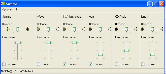

Zu der Wave-Regler-Geschichte hab ich mal noch ein Bild mit angefügt. Ich versuch das jetzt noch mal besser zu formulieren...
Normalerweise habe ich früher meine Lautstärke über den Summe-Regler geändert und auch die SetPoint-Software von Logitech hat auf diesen Regler zugegriffen und die Lautstärke geregelt. Jetzt ist es so, das die Software zwar immer noch den Regler benutzt, aber sich nichts ändert, bis zu dem Punkt, wo die Musik verstummt. Und nun kommt der Wave-Regler ins Spiel. Benutze ich jetzt diesen ändert sich die Lautstärke ganz normal stufenlos.

Was haste jetzt für Nachteile durch den Wave-Regler?
Aber im Grunde ist es so natürlich schon ne Sache die von der Soundkarte kommt. Ob dies jetzt allerdings ein Kompatibilitätsproblem ist bezweifle ich noch. Wie siehts denn aus, wenn du Summe manuell regelst und haste noch iwelche Terratec Treiber die noch über Steuersoftware verfügen?

Mein Nachteil ist, das ich die Lautstärke jetzt nicht mehr über die Tastatur ändern kann.
Ich denke ich habe die Ursache des Problems...
und ich formuliere das jetzt mal so.
Der Treiber für meine Soundkarte verschweigt den anderen Programmen (Logitech Setpoint, No23 Recorder) das ich den S/P-DIF als Ausgang benutze. Und somit kann ich keine Lautstärke ändern oder irgendetwas aufnehmen. Oder umgedreht, die anderen Programme raffen nicht, dass ich den digitalen Ausgang benutze.
What ever... Gibt es eine Lösung?
