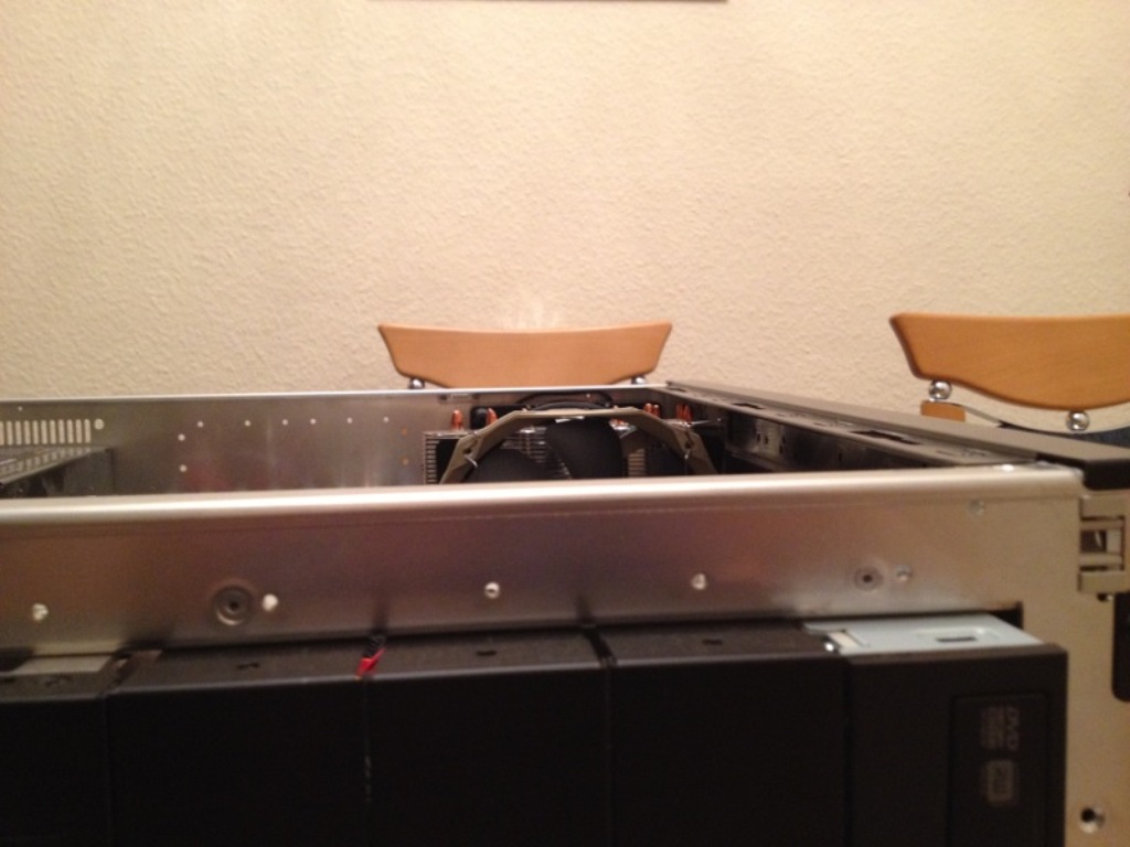

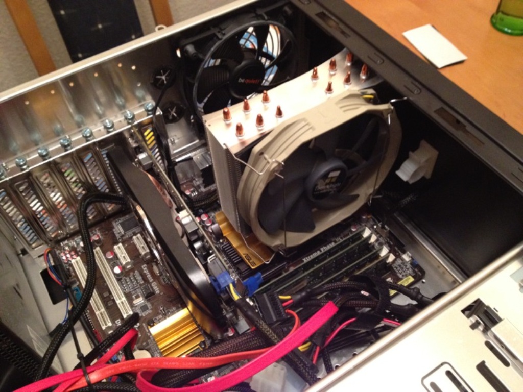

ich habe den Thermalright True Spirit 140 gestern montiert, die Kühlermontage ist absollut easy...aber das ist nicht mein Problem...
Ich habe noch einen TY 150 mitbestellt um Ihn auf den Kühler zu montieren.
Mein Gehäuse ist dieses hier
Der originale 140er passat prima, bekomme das Gehäuse gerade so zu.
Der originale Lüfter wird mit den begradigten Seiten vom Lüfter nach oben und unten montiert.
Aber der 150er wird mit den begradigten Seiten seitlich verbaut und daher passt er von der Höhe nicht in mein Gehäuse, kann den Lüfter bei der Montage aber nicht drehen, hat jemand eine Lösung für mich so das der 150er auch passt...

Wenn man die Klammern etwas zurechtbiegt kann man den TY-150 auch gedreht montieren.
Aber wenn schon der TY-140 nur mit Ach und Krach gepasst hat bringt dir das nichts, da der TY-150 auch an der schmalen Seite einen Zentimeter größer ist.
Ich habe mal 2 Bilder angehangen...
Aber ich denke mal das wird nicht`s...
