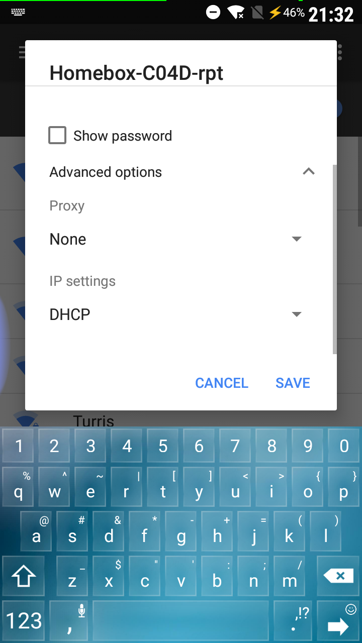

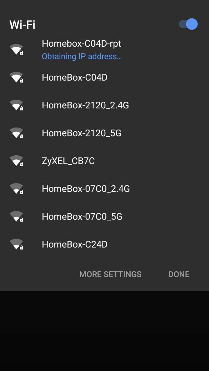

1. Beim Versuch mit den Standardeinstellungen (IP settings = DHCP; siehe screenshot_20170607-213220.png) zu verbinden, versuchen meine Mobilgeräte (hab's mit dreien probiert) vergeblich eine IP Adresse zu erhalten (screenshot_20170607-213708.png)

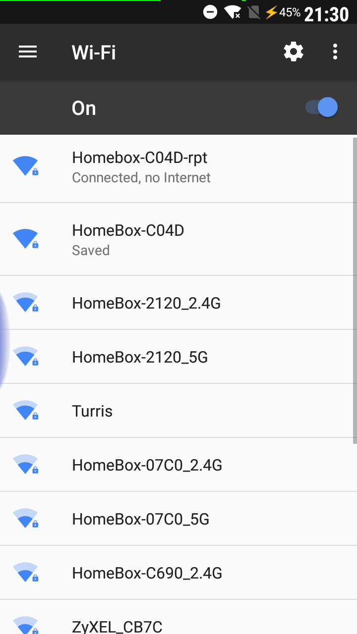

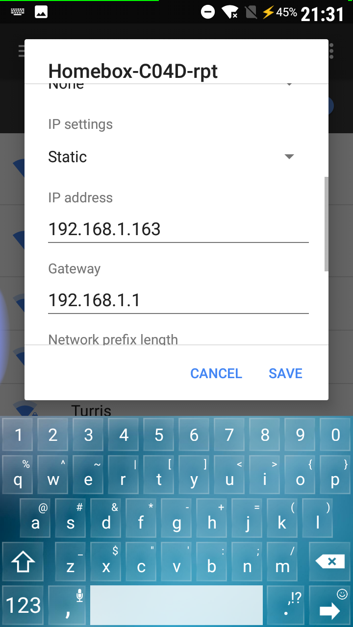

2. Wenn ich, wie in verschiedenen Quellen geraten wurde, versuche mittels Änderungen in den advanced settings mit IP settings = static (screenshot 20170607-213104.png) und ich habe verschiedene IP Adressen versucht, dann erreiche ich zwar eine Verbindung, die aber leider nicht bis ins Internet reicht (screenshot_20170607-213015.png)

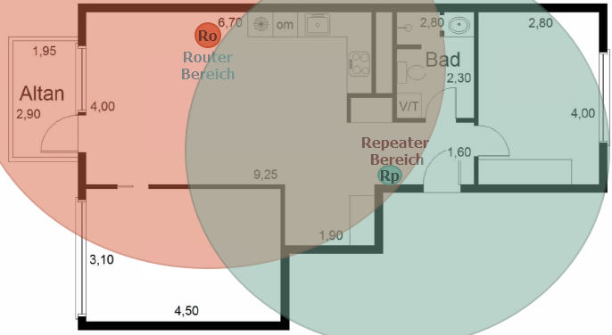

Ich hab da mal was angefügt. :)
Die Aufgabe des Repeaters (oder optional dlan/powerlan adapter) ist hauptsächlich das Routersignal in den rechten grünen Bereich zu lotsen. Welches Gerät die Aufgabe am besten löst, ist relativ. Hauptsache es klappt. Dann darf's auch ne Mark (oder in dem Fall ne Krone) mehr kosten.
