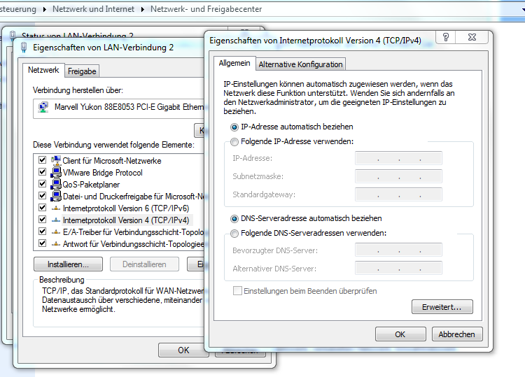

Du hast Deinem PC aber keine Feste IP zugewiesen sodass der Router dem PC keine Adresse über DHCP zuweisen kann?
Schau mal im Netzwerk und Freigabecenter nach...
Da sollte unter IPv4 nichts eingetragen sein, also müsste so wie auf dem Bild unten aussehen!
Poste mal die Ausgabe von "ipconfig /all"
Statische IP stellt man in den Adaptereigenschaften ein, ist natürlich von deinem Netzwerk abhängig!
