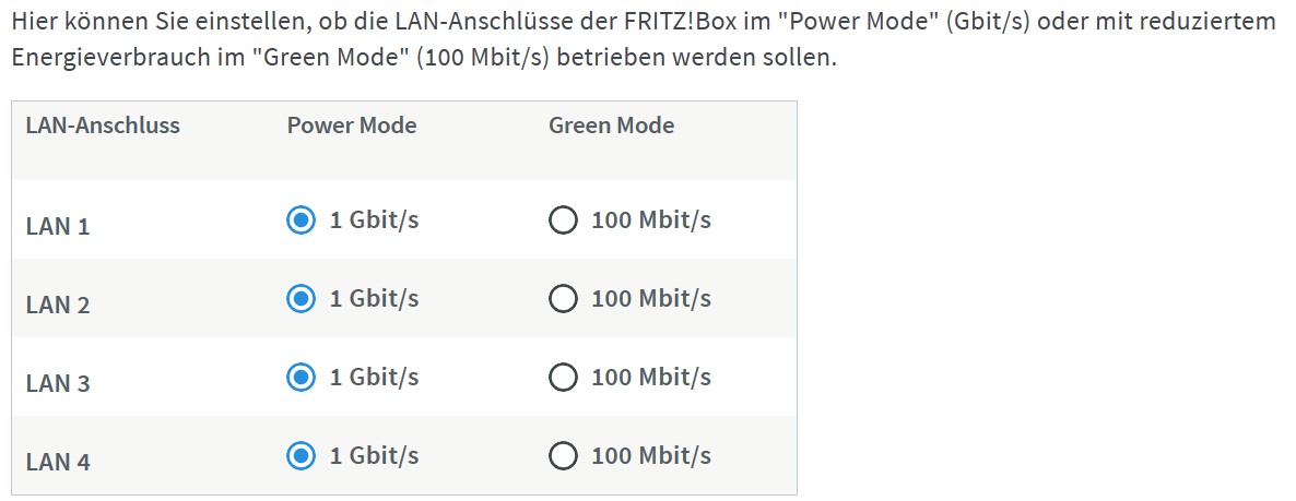

Power Mode/Speed
1 Gbit/s​
Auto (auch mit
1000M getestet)
EEEAusAus
Firware VersionFRITZ!OS 7.571.1.8 Build 20230602

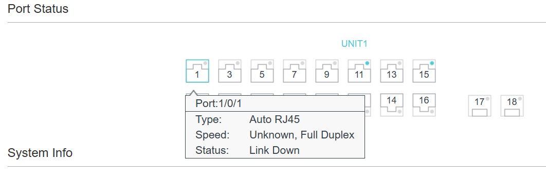

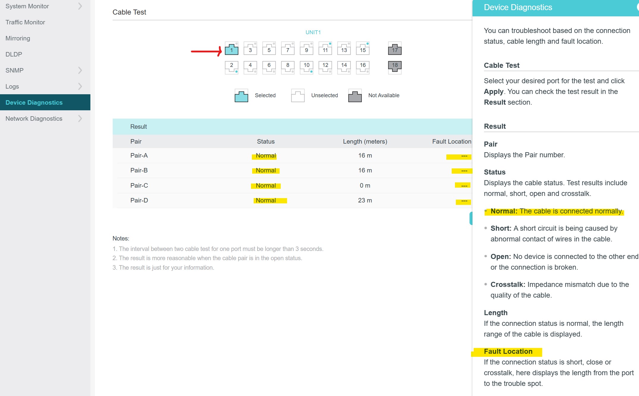

  • Device Diagnostic an dem Port
    ergibt keinen Fehler (siehe Bild),
    und erkennt sogar, dass es ein
    Kabel angesteckt ist.

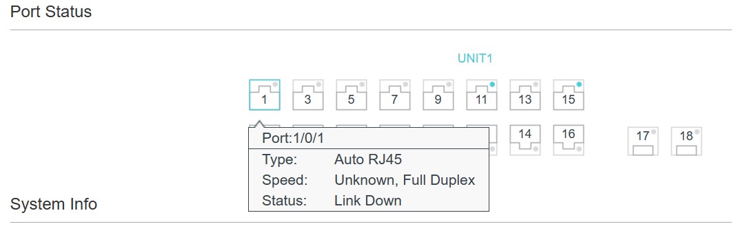

  • LEDs am Port, mit Anschluss zum Router, leuchten nicht.
  • LEDs an den Ports, wo andere Geräte angeschlossen sind, leuchten und blinken (und haben Verbindung zum Switch, nicht aber zum Router)

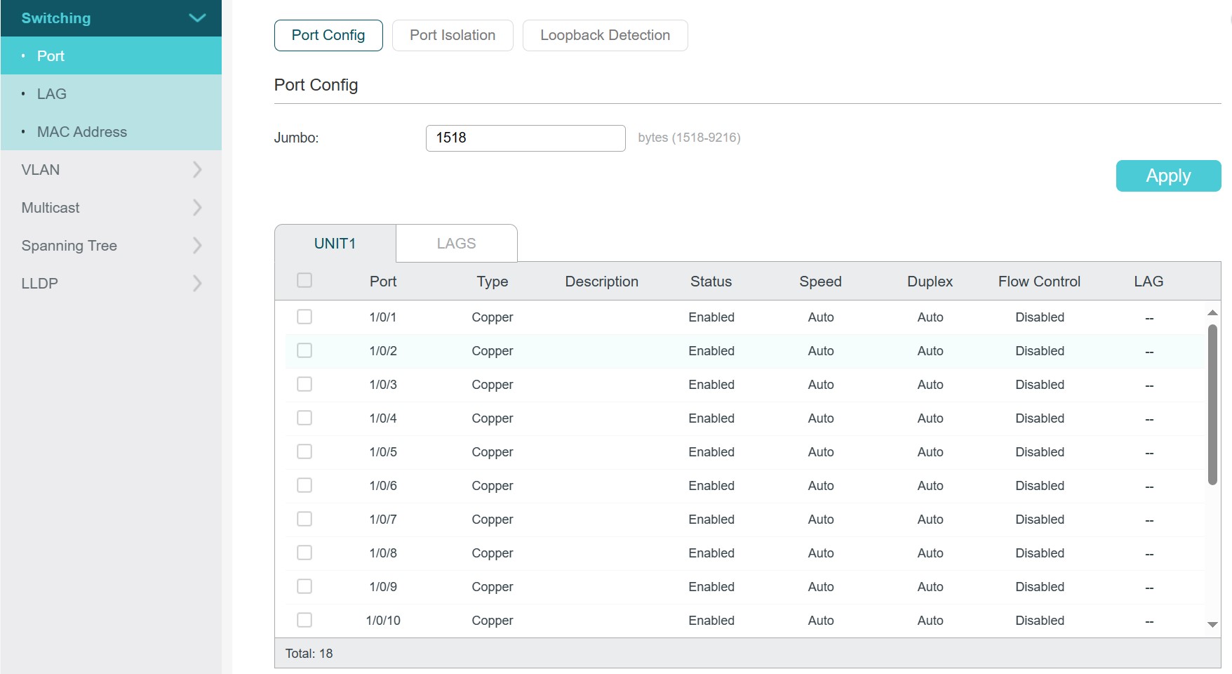

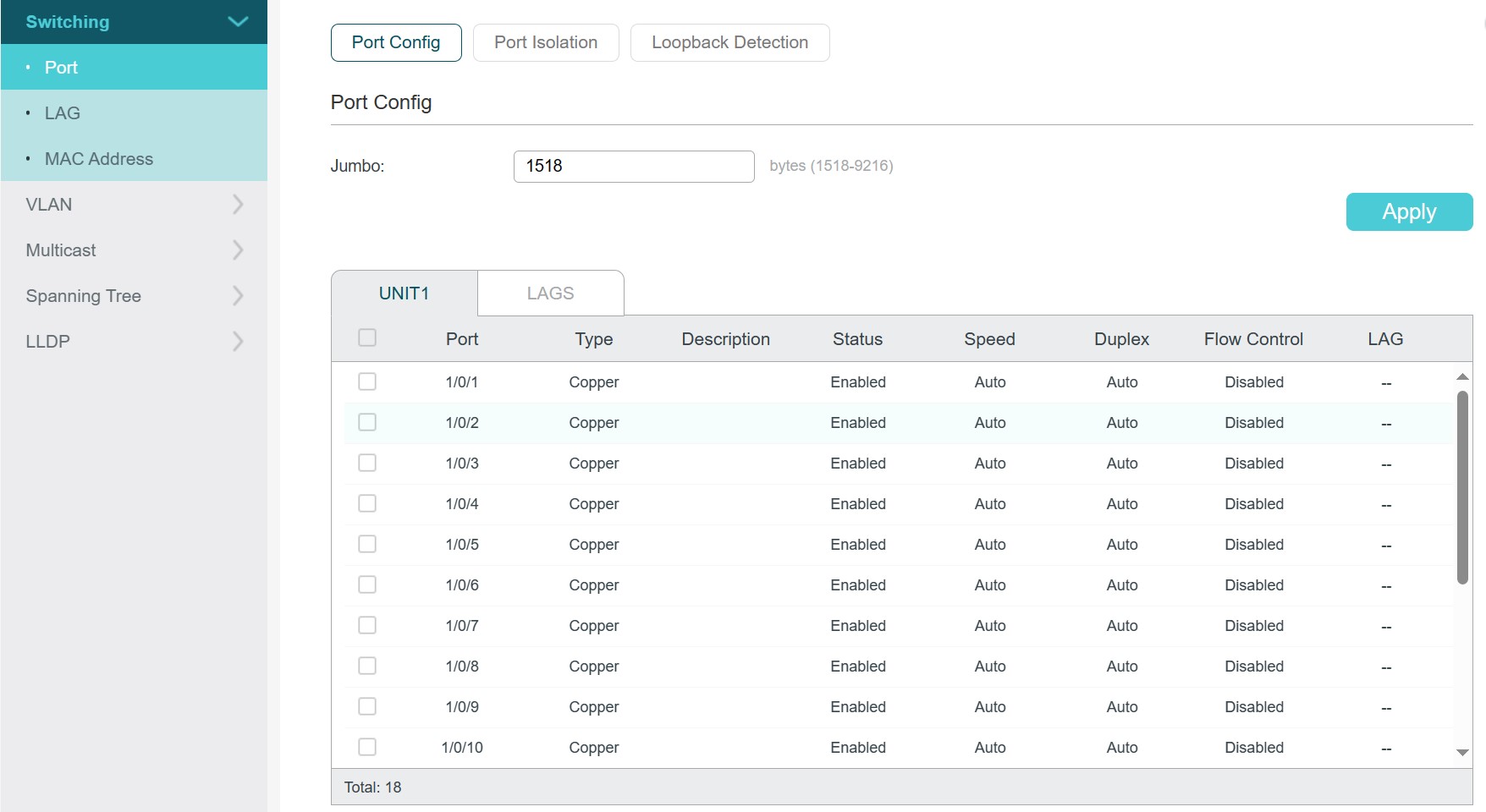

  • Anderer Port-Kombinationen bzw. andere Kabel (CAT 5e, CAT 6, CAT 7).
  • Feste IP-Adresse.
  • EEE ein und ausgeschaltet.
  • Factory Reset.
  • L3 Features vom TL-SG2218 ausgeschaltet.

Das war einmal Speed-Fall-Back und einmal ARP-Detection. Aber laut Deiner Beschreibung, hattest Du nie einen Ethernet-Link. Ja, eine FRITZ!Box plappert, dass es einem schlecht wird. Manche Switche ziehen dann ihren Rate-Limiter. Aber Du müsstest dann weiterhin einen Ethernet-Link haben.
