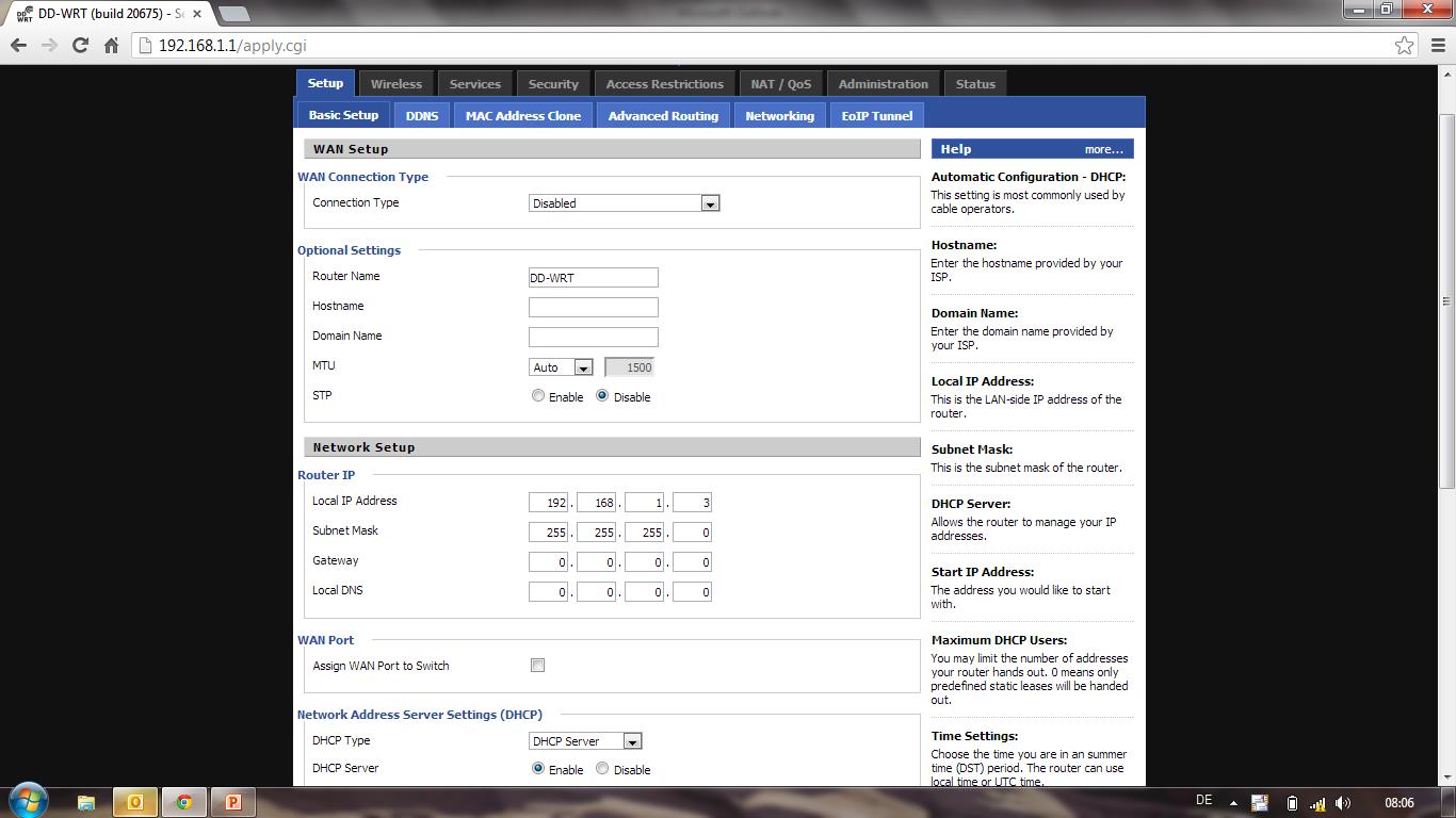

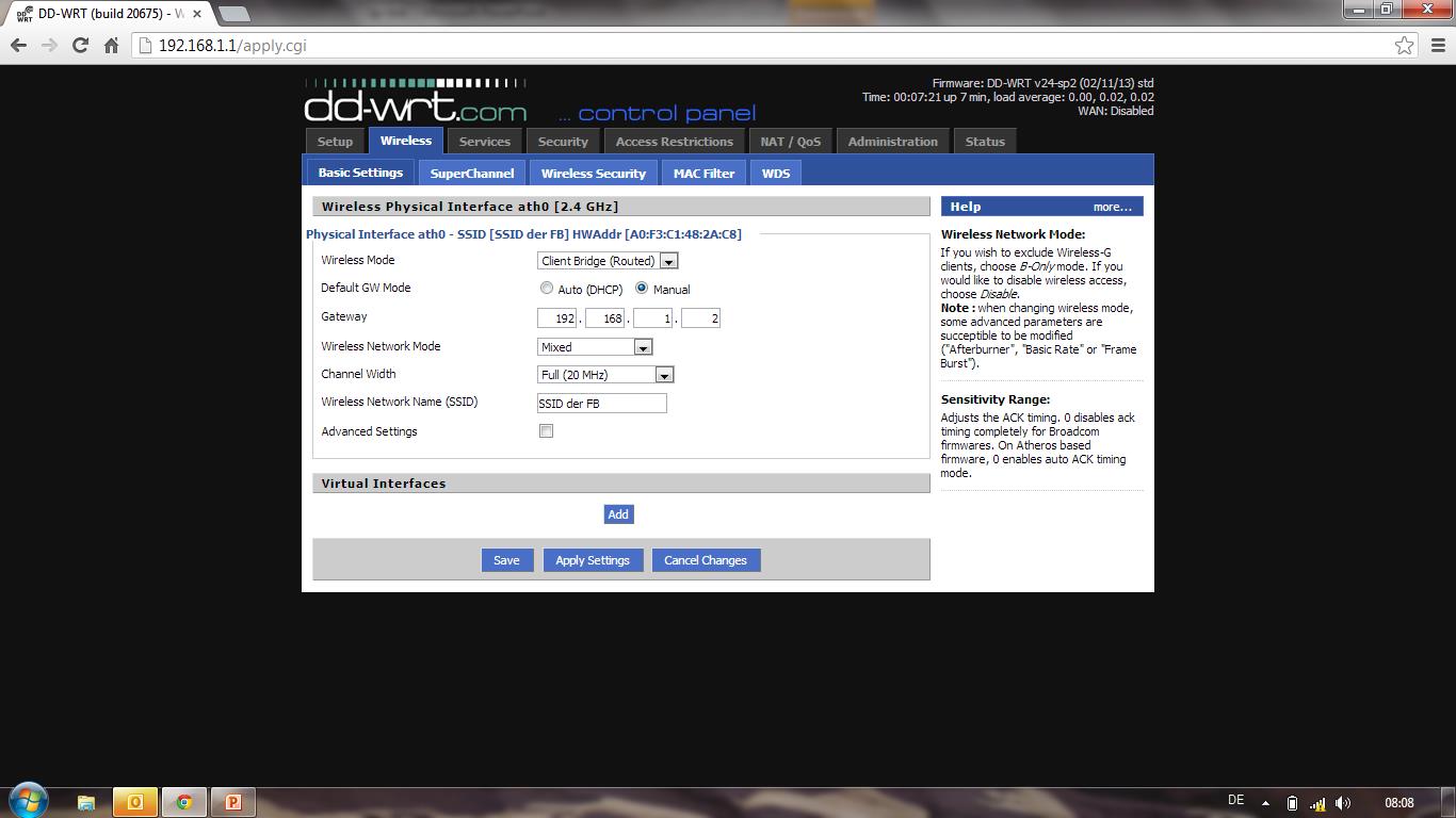

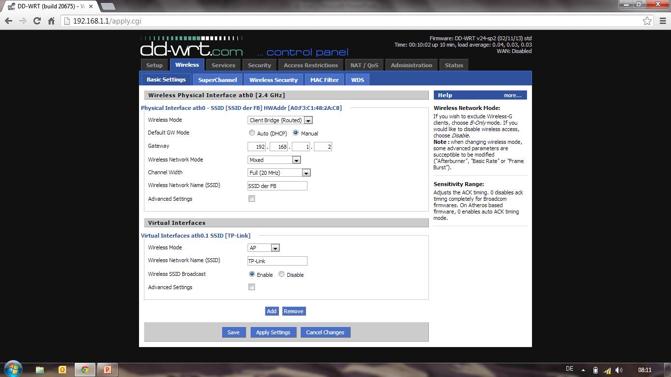

Ich komme nicht auf den TP-Link. Nachdem ich auf Bild 4 "apply Settings" gedrückt habe, komme ich nicht mehr auf den TP-Link und kann diesen auch nicht im WLan bereich sehen. Seltsam ist vielleicht noch, dass an dem TP-Link 3 Leuchten nur noch leuchten und nicht irgendeine Blinkt...

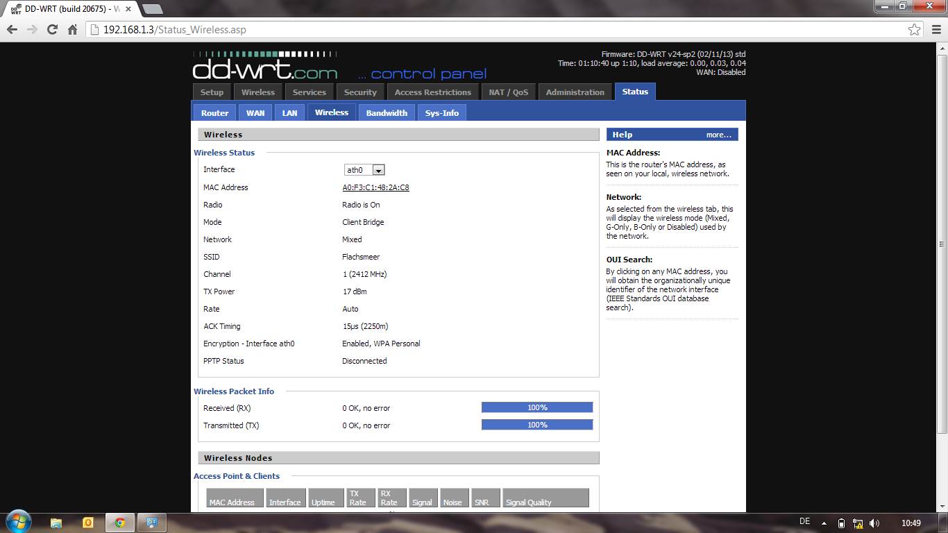

Kannst du deinem PC mal eine statische IP (192.168.1.10) geben? Danach geh mal per über die 192.168.1.3 auf den TP-Link in das Menü Status - Wireless und mach einen Screenshot.
Dass die Kanäle unterschiedlich sind deutet aber schon mal darauf hin, dass der TP-Link nicht mit der Fritzbox verbunden ist.

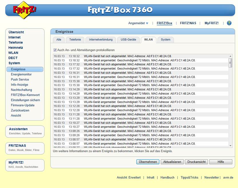

Schau auf der Fritzbox auch mal ins Menü System -> Ereignisse -> WLAN und guck nach was dort auffällig ist.

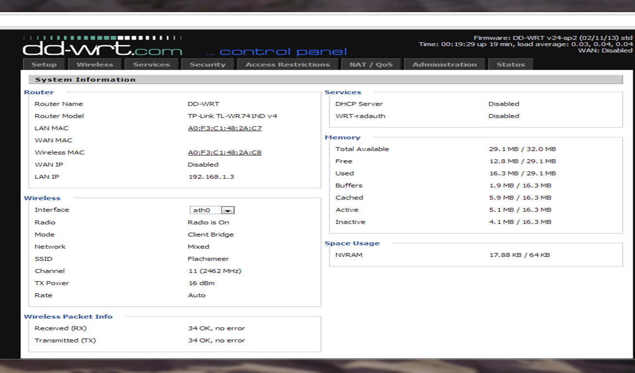

So noch schnell kurz vor der Arbeit erledigt. Im Neü Ereignisse steht drin, allerdings von letzter Nach das die Autorisierung fehlgeschlagen ist. Sonst nichts auffällig. Hab in der FB jetzt den Kanal 11 festgelegt und WPA2 /CCMP eingestellt. Mac-Filter??? wo kann ich das einstellen. Hab aktiviert, das neue Wlan Geräte auf die FB zugreifen dürfen. Wlan Passwort besteht nur aus zahlen. Der WR741ND ist Ver. 4.22. steht zumindest hinten drauf. Paßt also nicht.

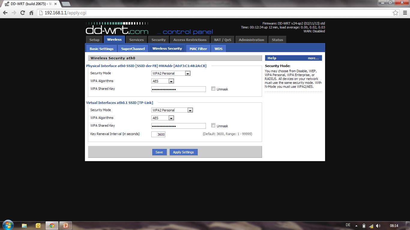

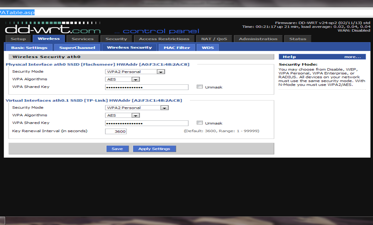

Du hast (laut dem letzten Screenshot) für das physical interface nur das alte WPA eingestellt ;) Stells mal auf WPA2 um.
OK, geändert. Aber seltsam ist, dass die FB oder Laptop wenn man in der FB auf Wlan Umgebung klickt, kein Wlan Netz vom TP-Link findet. Es müsste doch das unter Virtual Interfaces benannten TP-Link SSID anzeigen. Die Easy Box ist vom Nachbarn;)
Das stimmt allerdings.
Im ersten Screenshot wird zumindestens schon mal Traffic angezeigt (RX, TX), der TP-Link scheint also schon mal mit der Fritzbox verbunden zu sein (prüf das noch mal im Log der FB nach), also sind wir schon mal einen Schritt weiter.
Wenn du jetzt mal wieder auf automatische IP umschaltest (und eine Minute wartest), kannst du dann mit Kabelverbindung am TP-Link surfen? Prüf mal bitte was du per ipconfig -all für die LAN-Verbindung als Standardgateway angezeigt bekommst. (Alternativ Screenshot von: Netzwerk & Freigabecenter->Adaptereinstellungen ändern->Rechtsklick LAN-Verbindung->Status->Details...)
Das virtuelle WLAN-Interface wurde anscheinend nicht erstellt. Im Zweifesfall den TP-Link noch mal auf Werkseinstellungen zurücksetzen indem du die Reset-Taste 30-Sekunden gedrückt hältst, den Stromstecker für 30 Sekunden rausziehst (immer noch Reset gedrückt halten) & für weitere 30 Sekunden mit Stromstecker gedrückt hältst. Dann noch mal einrichten und diesmal bei diesem Schritt:
Wireless - Basic Settings
Wireless Mode: Client Bridge (Routed)
Save, dann:
Default GW Mode: Manual
Gateway: 192.168.1.2 (die IP der Fritzbox) [prinzipiell geht auch 'Auto (DHCP)', kann aber zu unspezifischen Problemen führen]
Wireless Network Name (SSID): [die exakte SSID der Fritzbox eintragen]
Save
Virtual Interfaces: Add
Dann (unter Virtual Interfaces!): Wireless Network Name (SSID): [SSID eintragen die der WR741ND ausstrahlen soll; kann identisch mit der Fritzbox sein]
...direkt auf Apply klicken statt nur Save
DD-WRT kann manchmal fiddlig sein wenn man viel an den Einstellungen ändert...
So hatte leider eher keine Zeit. Hab den ganzen Kram noch einmal wie du geschrieben hast, Resetet. Danach nach Anleitung alles so gemacht wie du es geschrieben hast. Anmeldung findet an der FB statt (Bild). Komisch nur, dass der TP-Link sich anmeldet und gleich wieder abmeldet. Wenn ich am Laptop "automatisches Beziehen der IP" mache, komme ich nicht mehr auf die Box. Es steht dort dann in der Taskleiste "nicht identifiziertes Netzwerk". Vom surfen her natürlich demnach keine Spur. Ich hab dir mal alle (meiner Meinung nach) wichtigen Screenshots gemacht, und hoffe, dass wir den Fehler noch finden. Die FB zeigt unter Wlan Netze auch nicht TP-Link an, was doch eigentlich sollte:rolleyes:

Mh-mh-mh. Schuss ins Blaue: Stell mal die LAN-IP der Fritzbox auf 192.168.1.1 (sofern noch nicht belegt). Vorab: Es gibt keinen logischen Grund warum dies das Problem lösen sollte ^^
Das virtuelle Interface sollte aber so oder so angelegt werden. Keine Ahnung, vielleicht liegts an der Build die mit v4 nicht vernünftig umgehen kann. Probier es noch mal mit OpenWRT/Gargoyle, vorher aber erst wieder per modifizierter webrevert-Datei (im DD-WRT-Forum raussuchen) auf TP-Link-FW zurück, dann die neueste Original-FW flashen und dann erst OpenWRT/Gargoyle.
