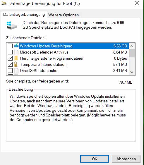

Was schreibt die Windows "Datenträgerbereinigung" zu Laufwerk C:, wenn du diese startest?
Ja der PC ist älter und Windows neu installiert habe ich nie.
Wie kann ich diese älteren Windows Dateien bereinigen lassen?
Datenträgerbereinigung sagt: siehe screenshot - bei D und E 0 bytes

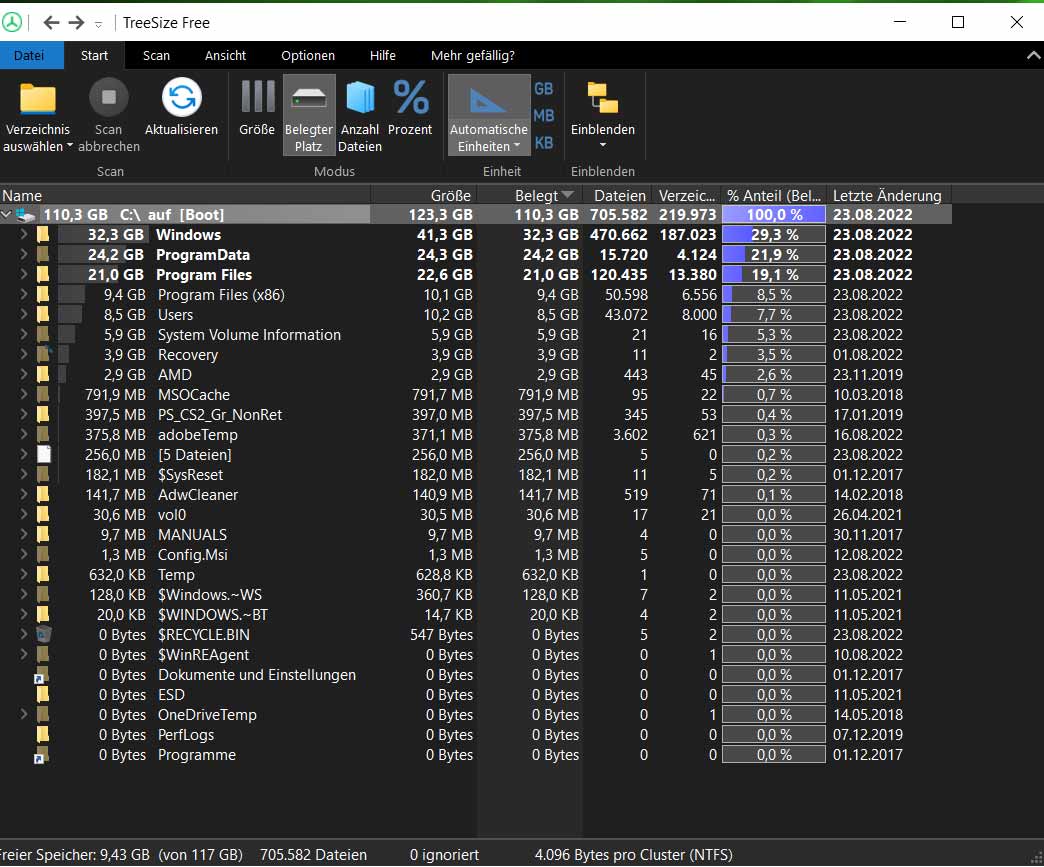

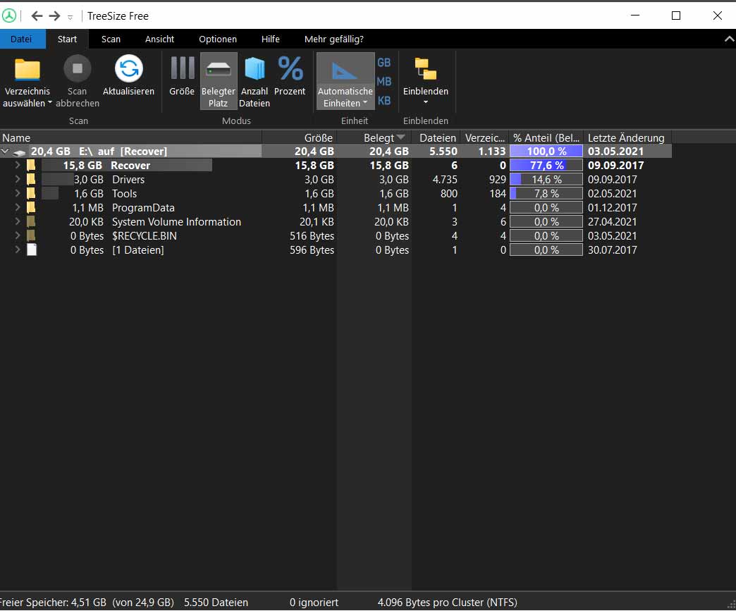

TREESIZE siehe screenshots
und nun?
Andreas Fischer schrieb:
Zumindest bei C: machen die Update-Dateien fast 7 GB aus. Mit einem Häkchen kannst du die freigeben.
Du kannst ja scrollen und schauen, was du noch aktivieren möchtest.

Deine D Partition wird mit automatischen Backups vollgeballert :D Ohne die ist die Platte quasi leer.
Die SSD sieht von der Nutzung her "normal" aus. Man müsste noch bei Windows, Programm Data und ProgrammFiles schauen was es im Einzelnen ist. Aber deutet erstmal nicht irgendwie auf Schadsoftware hin.

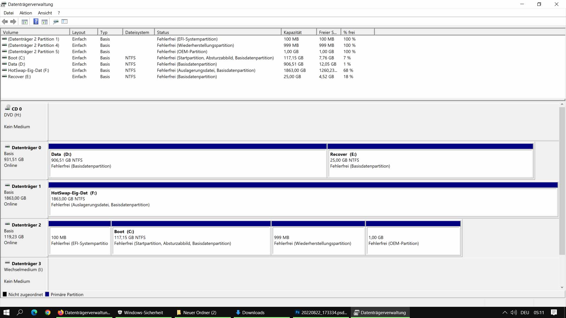

Im Hot Swap steckt laut Datenträgerverwaltung eine 2TB HDD oder SSD:
Wenn das ne SSD ist, ist die Frage, ob du die oft Ein- und Ausbaust wegen der hotSwap Nutzung oder ob du da nicht einfach Windows drauf installieren willst? :D
Deine System-SSD ist eine M.2, allerdings mit SATA-Interface.
Du hast noch einen freien SATA Port allem Anschein nach.
