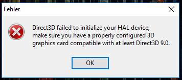

1. Problem tretet auf, wenn ich versuche die Software meiner TV-Karte (Digital Devices) zu starten. Nach dem Bestätigen der Fehlermeldung blieb das Bild schwarz. Ton konnte jedoch wargenommen werden.

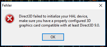

2. Problem tritt auf wenn ich Corel WinDVD Pro 11 starten möchte. Programm will patu nicht starten.

Die Meldung zeigt doch einen eindeutigen Fehler mit DirectX an. Wenn ich in dein SYSPROFIL schaue, dann hast du was mit AMD. Welche Grafiktreiber Version hast du den genau installiert?
Achherje, mein SysProfil. Das habe ich mit Sicherheit seit Jahren nicht mehr aktuallisiert. Habe den aktuellsten (17.4.4) Treiber welcher mit meiner A10-7890k APU Kompatibel sind, hier bei CB herunter geladen.
Habe sowohl den regulären Treiber einzeln, als auch in Verbindung mit dem optionalen getestet. Bei beiden das gleiche Ergebnis.
Ich finds ja nur komisch, dass ich lediglich bei O & O Shut Down auf "Werkseinstellungen" zurück setzen muss, und schwupps geht alles wieder...
Wenn eben auch nur temporär.

Zu deiner Frage bezüglich Treiberversion von WinDVD. Habe spaßhalber mal die 12er testweise installiert, wo ich exact das selbe Ergebnis erziele. Also kann es daran nicht liegen.
