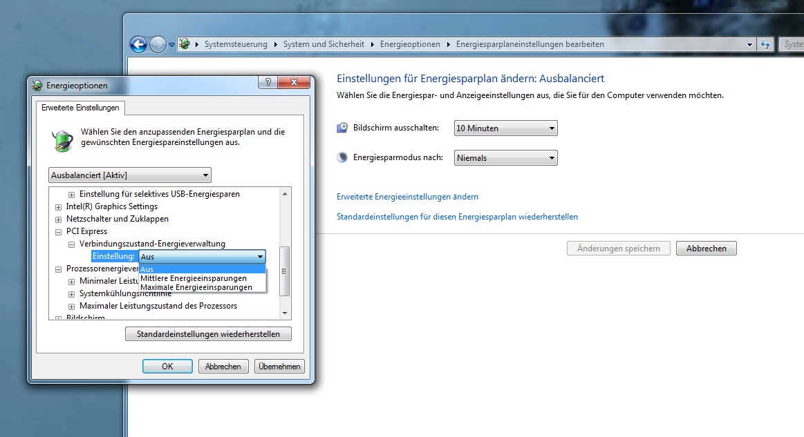

Die Stromsparfunktion für die Grafikkarte ausschalten zb. ....

Puhu ging das schnell! Danke euch :D Insbesondere an Kartenlehrling Ich hoffe es klappt! Das die Anschlüsse so sein müssen ist mir bewusst die Frage stellte sich halt wegen dem Netzteil, aber wenns nur daran lag ist ja alles gut. Hatte schon Angst, dass die Karte wieder zurück muss. Die macht nämlich so viel Spaß!
Also es scheint geklappt zu haben hatte bisweilen kein Probleme sollte sich was daran ändern melde ich mich nochmals ein Danke an euch alle
