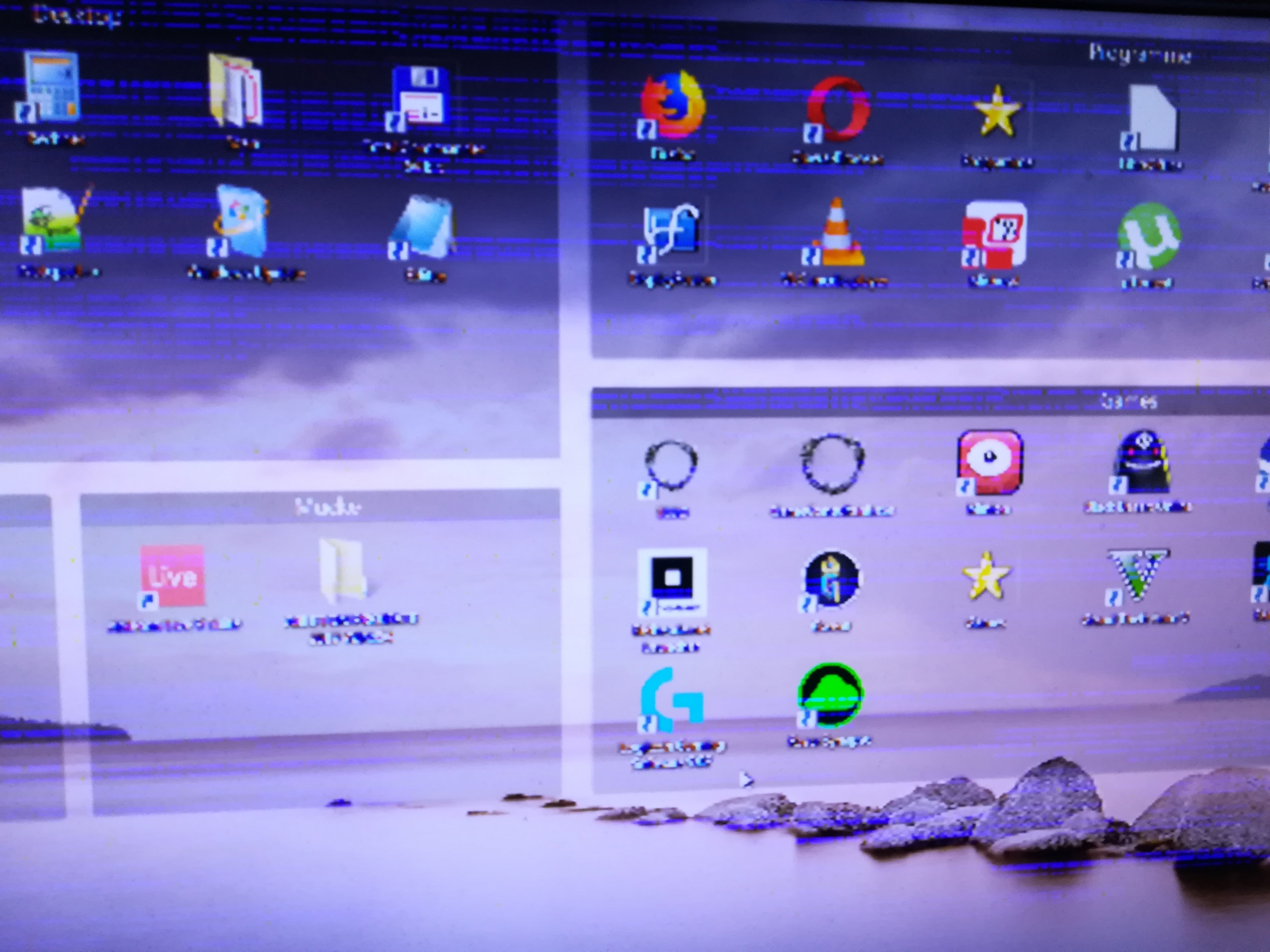

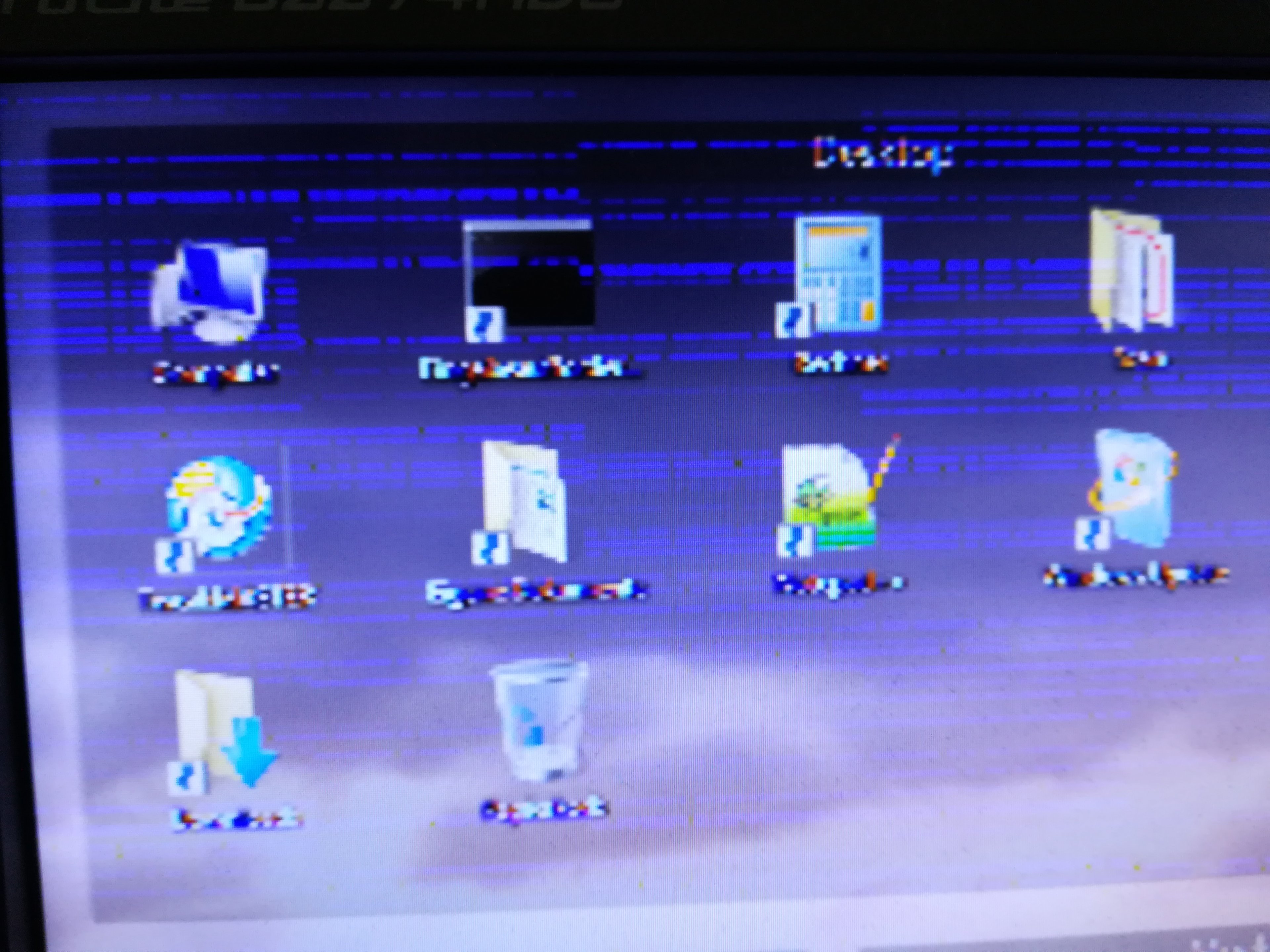

Hallo, sorry das ich solange nicht geantwortet habe.
Hatte viel Stress in der Arbeit etc.
Danke für alle die bis jetzt geantwortet haben. THX!
Ich habe inzwischen ein paar Sachen durchgeführt.
Ich habe mit der Windows Installations CD versucht zu reparieren.
Da kam dann ein Dialog das alles in Ordnung ist.
Ich komme auch ganz normal wieder in Windows rein, allerdings
ohne den Nvidia Treiber. Wenn ich den installiere, habe ich beim booten
schon blaue Streifen und wenn ich im Desktop drin bin, kann ich kaum was lesen
und kaum manövrieren. Ich habe jetzt soviele Probleme mit der Grafikarte gehabt.
Nach einem Stromausfall ging ja die GTX1070 nicht mehr, und Mindfactory
hat mir eine komplett neue geschickt. Und die lief auch gut anfangs.
Bis zu diesem besagtem Befehl sfc/ scannow, seitdem geht nix mehr.
Jetzt weiß ich nicht mehr weiter, kann das sein das mein Mainboard
einen Hau weg hat, oder systemkomponenten die Defekt sind, mir immer wieder
die Grafikarte kaputt machen.
Daten sind alle gerettet auf einer Backup Platte.
Alle anderen Festplatten funktionieren aber auch wunderbar.
Also da ist das Problem nicht zu suchen denk ich.
Bitte helft mir weiter!
Grüße Kenners
im Anhang sind zwei Bilder, wie es aussieht wenn der korrekte Nvidia Treiber
installiert wurde, und gebootet wurde.

Kannst du die Grafikkarte in einem anderen PC testen ?
