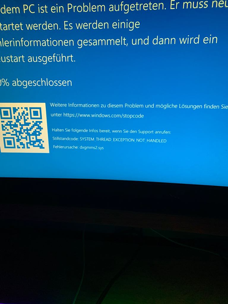

folgendes mein Rechner macht nach dem neu Aufsetzen extrem Probleme die wie folgt sind;
-Nach längerer On-time starten Spiele nicht mehr bzw. 3D-Anwendungen. (Angeblich sei der Video-Speicher voll)
-Nach dem anschließen eines Fernseher an den Pc, hängt sich das Bild nach längeren nichts tun am Fernseher auf (der Pc reagiert nicht mehr) und mein Monitor erkennt den Pc gar nicht mehr.
-Firefox stürzt öfter ab sieht das so aus das es hängt als würde ein Bluescreen kommen, danach ist Firefox geschlossen ohne Meldung.
-Spiele stürzen häufiger ab ohne Meldung.
-Ab und an Bluescreens mit und ohne Fehlermeldung.
Alle Probleme sind nach einem Reboot wieder "weg" treten aber nach längerer On-Time wieder auf.
Bios und Graka Treiber sind auf dem neusten Stand.
Angehängt habe ich;
-Einen Screen des Bluescreen's (War bis jetzt nur einer mit Meldung).

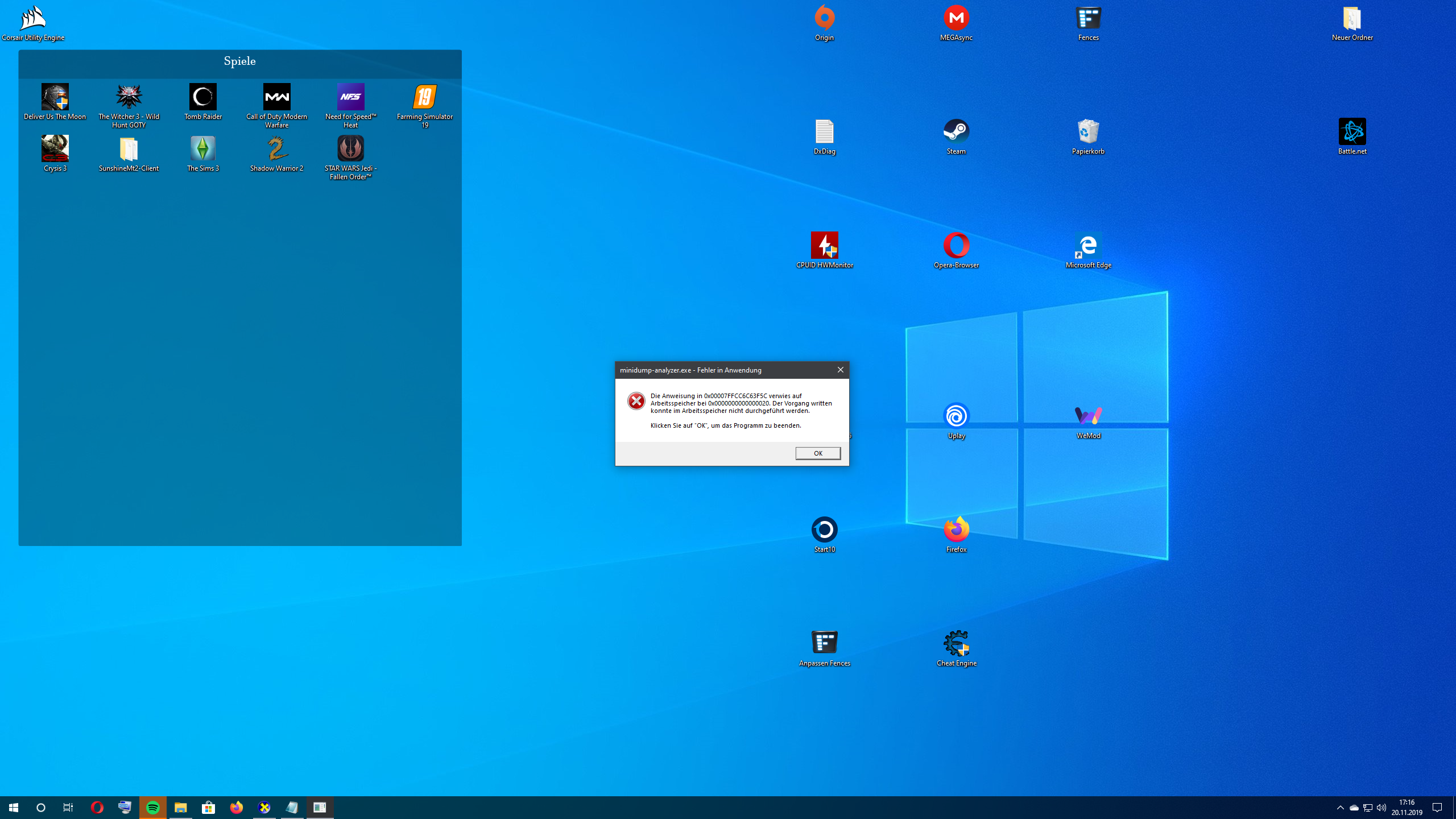

-Absturz Meldung nach dem Firefox abgestürzt ist.

Die letzten drei Punkte könnten auf ein Problem mit dem Arbeitsspeicher hindeuten, die ersten jedoch eigentlich nicht.
Sonst einmal sämtliches OC deaktivieren und den Ram per XMP laufen lassen.

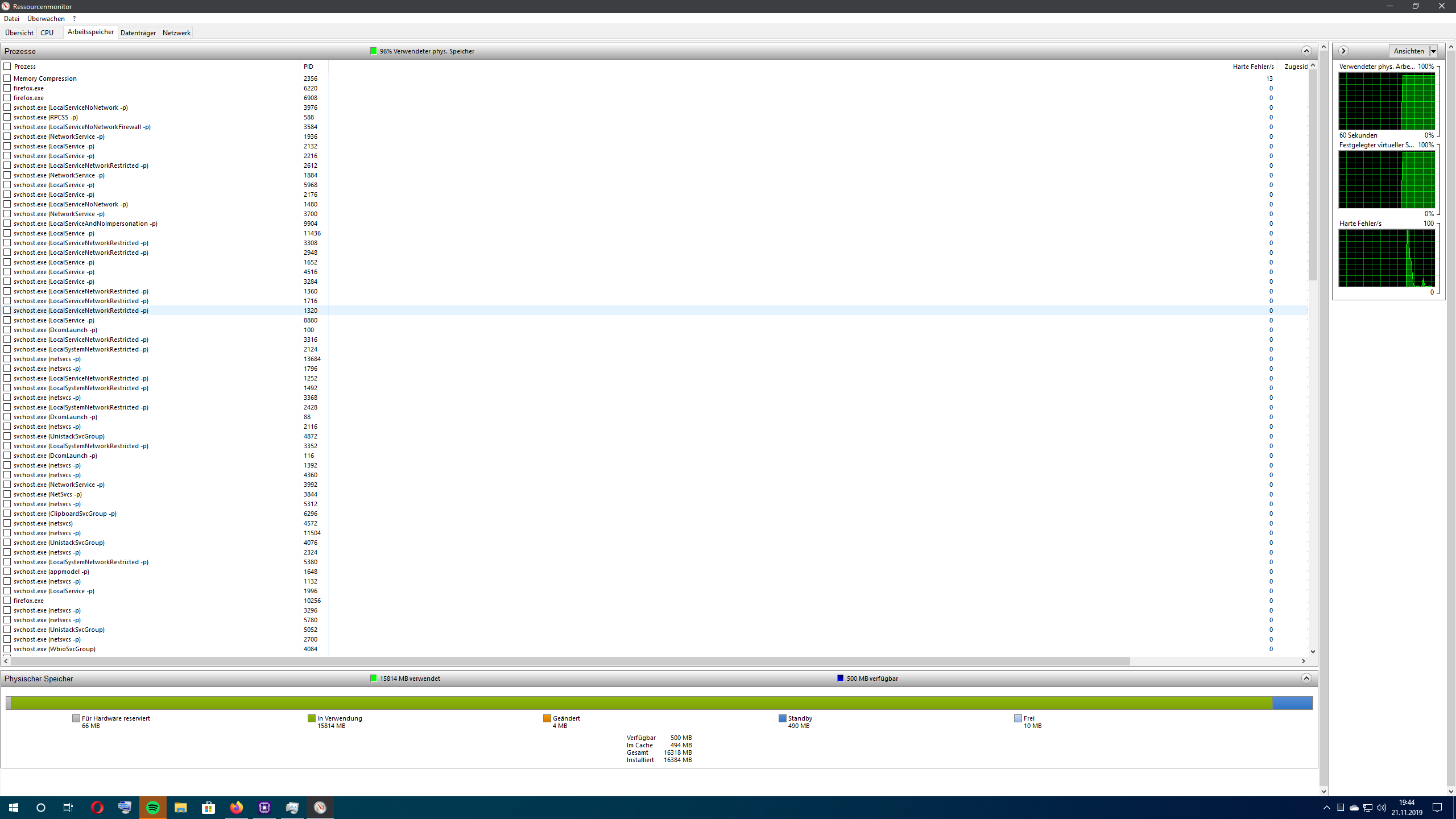

So habe mal alles durchprobiert, hat sich erst mal nichts geändert. Dann ist mir aber folgendes Aufgefallen:
Jeder dieser Svchost Exen hat 500mb-1GB Ram gebraucht. Habe dann gesehen das ich einen "Virus" hatte der sich versteckt installiert hat und sich nicht deinstallieren lies und auch die Exe nicht schließen ließ.
Habe den jetzt entfernt mit Malwarebytes, ich hoffe der läd sich nicht wieder von selber runter.... Ansonsten muss ich die Festplatte warscheinlich vernichten.
