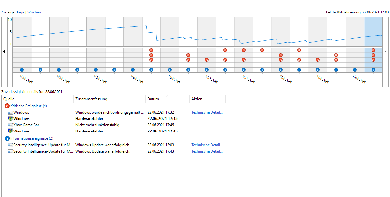

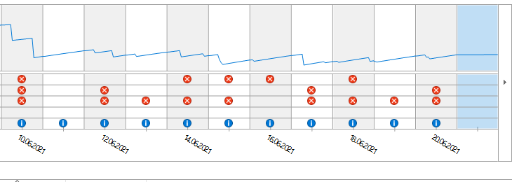

Hallo! Ich quäle mich seit ca 4 Wochen beinahe täglich durch folgende Probleme:
Vorab: Da ich nicht weiß wo genau das Problem liegt habe ich die Sektion "Graka" gewählt.
Nach einer Neuinstallation von Win 10 bekomme ich manchmal Abstürze beim Starten von diversen Spielen. (Bei Fifa z.B endet jeder ALT-TAB in einem Freeze wo ich gezwungen bin neuzustarten) Manchmal endet das in einem Bluescreen mit dem Fehlercode "System Server Exception". Im Zuverlässigkeitsverlauf ist protokolliert, dass Windows nicht mehr funktionsfähig ist, manchmal steht da auch "Hardwarefehler". Der PC läuft ansonsten einwandfrei, im Wohnzimmer habe ich einen TV noch dran und wenn ich da surfe oder Filme schaue, ist alles ok. Im Arbeitszimmer sind noch 2 Monitore angeschlossen, auf denen gespielt wird und gestreamt wird und genau da habe ich dann das Problem wie oben beschrieben. Zum Beispiel Call of Duty Cold War läuft einwandfrei , dann "Alt+Tabbe" ich raus um in den anderen Monitor zu gelangen. Beide Monitore gehen kurz aus, Bluescreen kommt.
Treiber sind alle auf dem neustesten Stand, Kabel sitzen, keine Drittanbietersoftware die blockiert. Temperaturen sind alle ok, ich überwache mit Aida64 Extreme. Laut meinen Recherchen weiß ich dass die oben beschrieben Fehler die Grafikkarte betreffen können, habe aber keine Möglichkeit das 100% zu testen. Ich habe mir aufmerksam viele Threads durchgelesen wo nicht eindeutig ist was es sein könnte, einige berichten bei ähnlichen Problemen vom Netzteil.
Was habe ich alles versucht:
Windows mehrere male frisch installiert (mit Updates, ohne Updates, mehrere Speichermedien genutzt)
Festplatten gecheckt mit chkdsk /f /r
Systemdateien geprüft mit DISM.exe /Online /Cleanup-image (da hat er sich einmal aufgehangen)
System per Starthilfe repariert
Treiber direkt vom Hersteller (kein Nvidia Experience, MSI Dragon Center)
Ram-Riegel getestet
Alte Treiber probiert.....Immer das gleiche Ergebnis
Keine neue Hardware oder sonstige Änderungen
Mein Rig:
AMD Ryzen 7 3700X (nicht übertaktet)
MSI MPG X570 Gaming Plus
ASUS RTX 2060 (nicht übertaktet)
Kingston Predator DDR4 Ram 3000 MHZ (2 Riegel je 8 GB)
Samsung 970 Pro M.2 500 GB (da liegt Windows), Samsung 860 Evo 500 GB(Da liegen die Spiele), 240 GB Sandisk für Programme
Netzteil NZXT 750 Watt (8 Jahre alt), Blueray-Brenner, Corsair Air 540 Gehäuse
Logitech G502 Hero Mouse, Logitech G935 Headset, C920 Kamera, Hyperx Alloy Core RGB Tastatur
Monitore: Sony Bravia 55 Zoll im Wohnzimmer, Phillips 274E 27 Zoll und Acer P246 HL 24 Zoll im Arbeitszimmer (alle bei 1080p)
Es lief bis vor 4 Wochen einwandfrei und ich wäre sehr dankbar wenn es jemanden gibt der mir helfen kann.
Update: Das System lief 8 Tage ohne Fehler, dann fing der Spaß wieder an und begleitet mich jeden Tag. Nichts wurde verändert. Der angehangene BS ist 3 Wochen alt und betrifft höchstwahrscheinlich den nvidia Treiber. Die neuen BS habe ich leider gelöscht, aber die betreffen allesamt ntos kernel. Windows Desktopmanager ist bis vor 2 Wochen auch immer abgestürzt, seither passiert das nicht mehr. Auf dem Fernseher im Wohnzimmer habe ich exact die selben Probleme wenn gespielt wird, was wohl heißt dass es eher nicht die Monitore sind

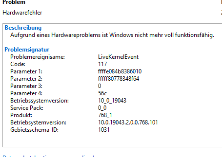

Update: Netzteil ist schon heut gekommen, es schien aber ein Rückläufer zu sein, zerkratzt und anscheinend schon mal genutzt. Normalerweise würde ich es zurück senden, aber ich hab im Moment nicht die Zeit und die Nerven. Also hab ich es eingebaut, läuft auch alles stabil, hoffe dass es keine Probleme gibt. Habe auch direkt System getestet, ordentlich mit ALT TAB im Spiel getriggert und siehe da, die gleichen Probleme. Fifa hängt sich dabei auf und bringt mir einen direct x Fehler, aber keinen Bluescreen. Das "raustabben" mit Windowstaste (oder mit alt tab) ist für mich als Streamer wichtig, wenn ich bei einem Vollbildspiel auf den anderen Monitor muss. Wenn das Spiel normal gespielt wird, ohne tabben, scheint im moment alles zu laufen.Anhang von grad eben. livekernel 1a1 und 117 @whats4

Hardwarefehler kommen nicht wirklich vom "alten" oder jetzt "neuerem" Netzteil.
Aber egal. Ist ja nun jetzt da das Ding.
Wie aktuell ist eigentlich das BIOS vom Brett? Irgendwie sehe ich da nix vom im Thread.
Und stecke mal den Blu-Ray ab, wenn noch nicht getan.
Das BIOS ist erst auf das neueste geflasht worden, hatte ich vergessen zu erwähnen, sorry. Ja ich klemm das Bluray mal ab, kann das Probleme verursachen?
