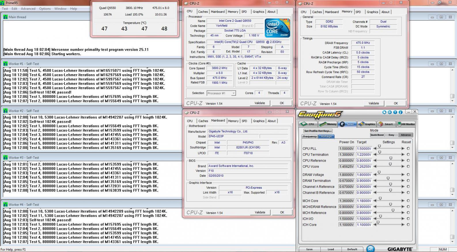

Leider nicht.Mein Gigabyte P45 UD3P usw liegt ausgebaut im Karton. ;)
Hier sind aber Bilder zu finden + nützliche Infos zu den GTL´s http://www.hardwareluxx.de/community/f219/gigabyte-ga-ep45-t-ud3p-ud3r-ud3-intel-p45-9-a-801993.html
Easy Tune wurde (unten im Bild) nicht zum OC verwendet,sondern nur um die Spannungseinstellungen im Bios anzuzeigen.
Die eingestellten Werte sind unter Target zu finden.Nicht bei Power On.
