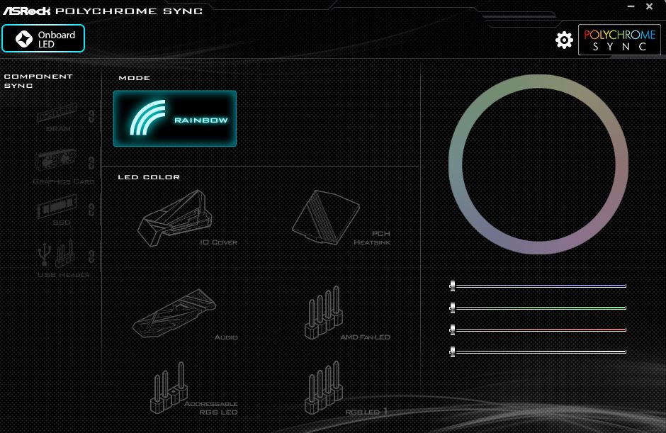

Ich habe gerade durch Zufall diesen Beitrag gefunden und hoffe das mir einer von euch weiterhelfen kann. Ich habe exakt dasselbe Problem. Jedoch mit meinen RGB-Lüftern. Diese sind an der adressierbaren Stiftleiste angeschlossen. Diverse Farbwechsel kann ich über die Software einstellen, jedoch keine statische Farbe. Bei dem Lüfter für die Wasserkühlung ist dies kein Problem. Das Flashtool habe ich auch ausprobiert, aber leider keinen Erfolg gehabt. Ein weiteres Problem ist, dass dich die RGB Lüfter beim herunterfahren nicht ausschalten (Nur die Beleuchtung). Ich hoffe ihr habt eine Idee. Mein Board ist das ASRock B450 Steel legend
bei den onboard leds hatte ich auch probleme, aber mit der vers. 2.0.38
ich hab mir dann die 2.0.71 runtergeladen, da hats dann wieder geklappt, konnte vorher auch nach etwas testen nix mehr machen, auch heißt bei mir das tool anders, : ASRRGBLED
ich hab aber auch keinen extra controller, oder sowas,
zu dem andern fall, wo sich sich nicht abschalten, ich hab im bios die einstellung :
erweitert, onboard devices konfiguration -- Turn on Led in S5 aktiviert, da gehts bei mir

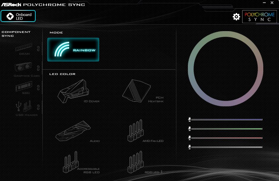

Das mit der Bios Einstellung war ein super Tipp. Habe es deaktiviert und schon schaltet alles ab beim herunterfahren. Alles andere hat leider nicht geholfen. Die RGB's, welche sich an der adressierbaren Stiftleiste befinden lassen sich immer noch nicht steuern. Zudem hab ich sonst keine Auswahlmöglichkeiten in der Software. Oder ist das Mainboardbedingt? Nun überlege ich ob ich die RGB's eventuell an die RGB_LED1 Stiftleiste anschließe und noch mal teste
beim starten der software sucht ja das programm, nach elementen die du noch außer den leds vom board noch so hast, aber da kann ich dir nicht weiter helfen, ich hab zusätlich nur den wasserkühler, und den mußte ich explizit
an die addr-led1 anklemmen, meine mich zu erinnern , dass das mit den volt zu tun hat stripes dürfen wohl nur mit 5 volt betrieben werden,
wenn du meinst , sonst nix ein stellen zu können ?

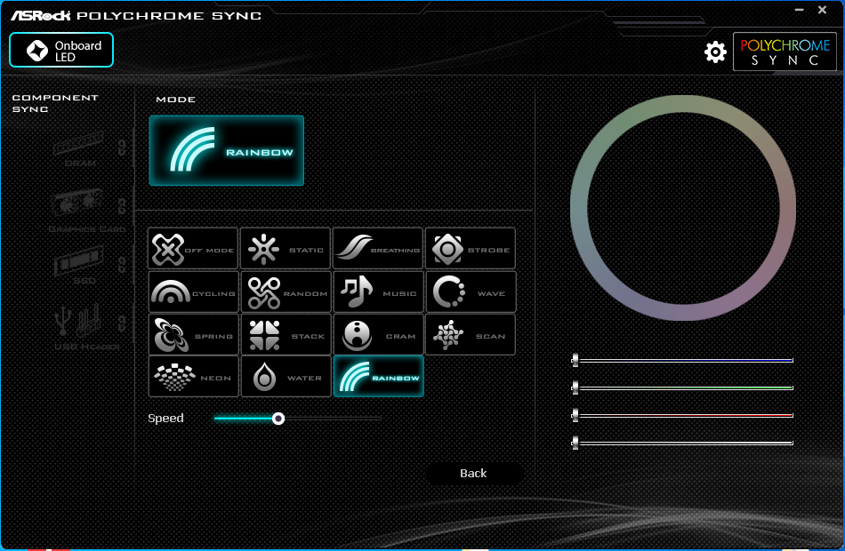

außer rainbow ?
da mußt du rainbow anklicken , dann hast du auch die anderen, und kannst auch die farbe varieren, , gehn aber nicht alle.
