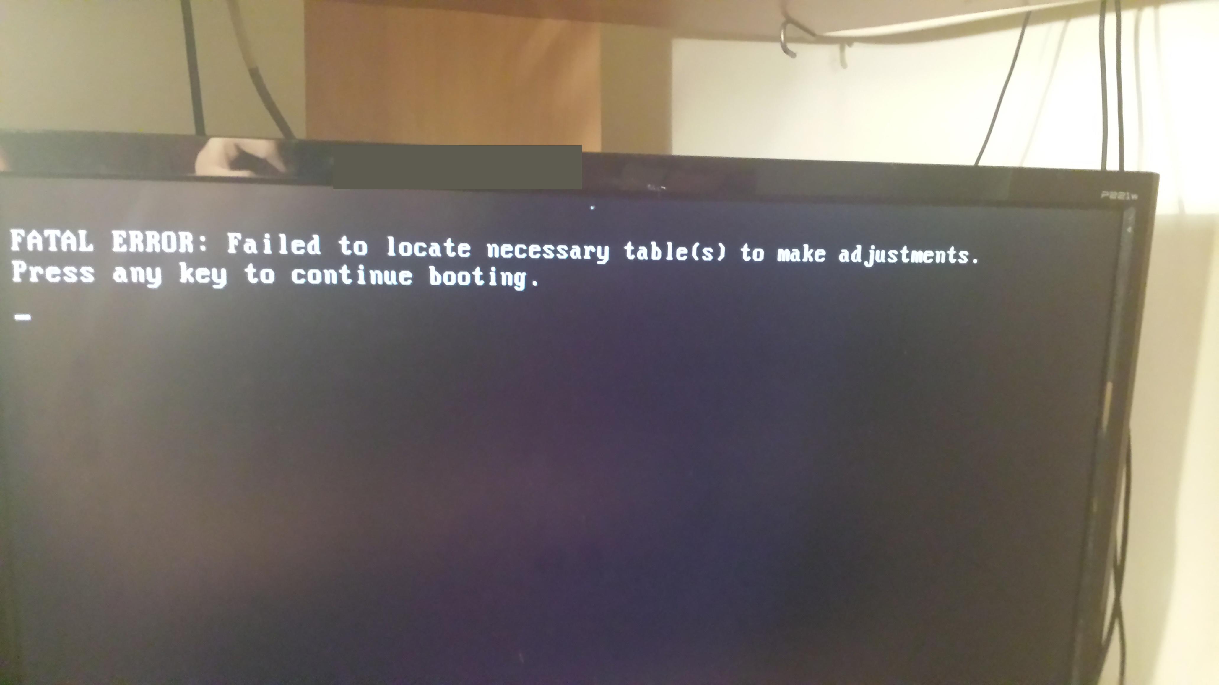

Früher, bevor ich den PC hochgefahren habe, hat davor immer ur oft und laut gepipst dann hab ich alles getestet und alles hat funktioniert bis auf grafikkarte hab ich umgetauscht und dann habe ich noch festgestellt das es wegen dem CPU Kühler ist, seit dem ich ein neuen Kühler im PC habe, geht alles aber das jetzige wirkliche Problem ist, der PC kommt bis System start bzw. Herzlich Willkommen und startet wieder neu manchmal tut es mir auch das Anzeigen "FATAL ERROR: Failed to locate necessary table(s) to make adjustments. Press any key to continue booting." (siehe Bild 1.1)

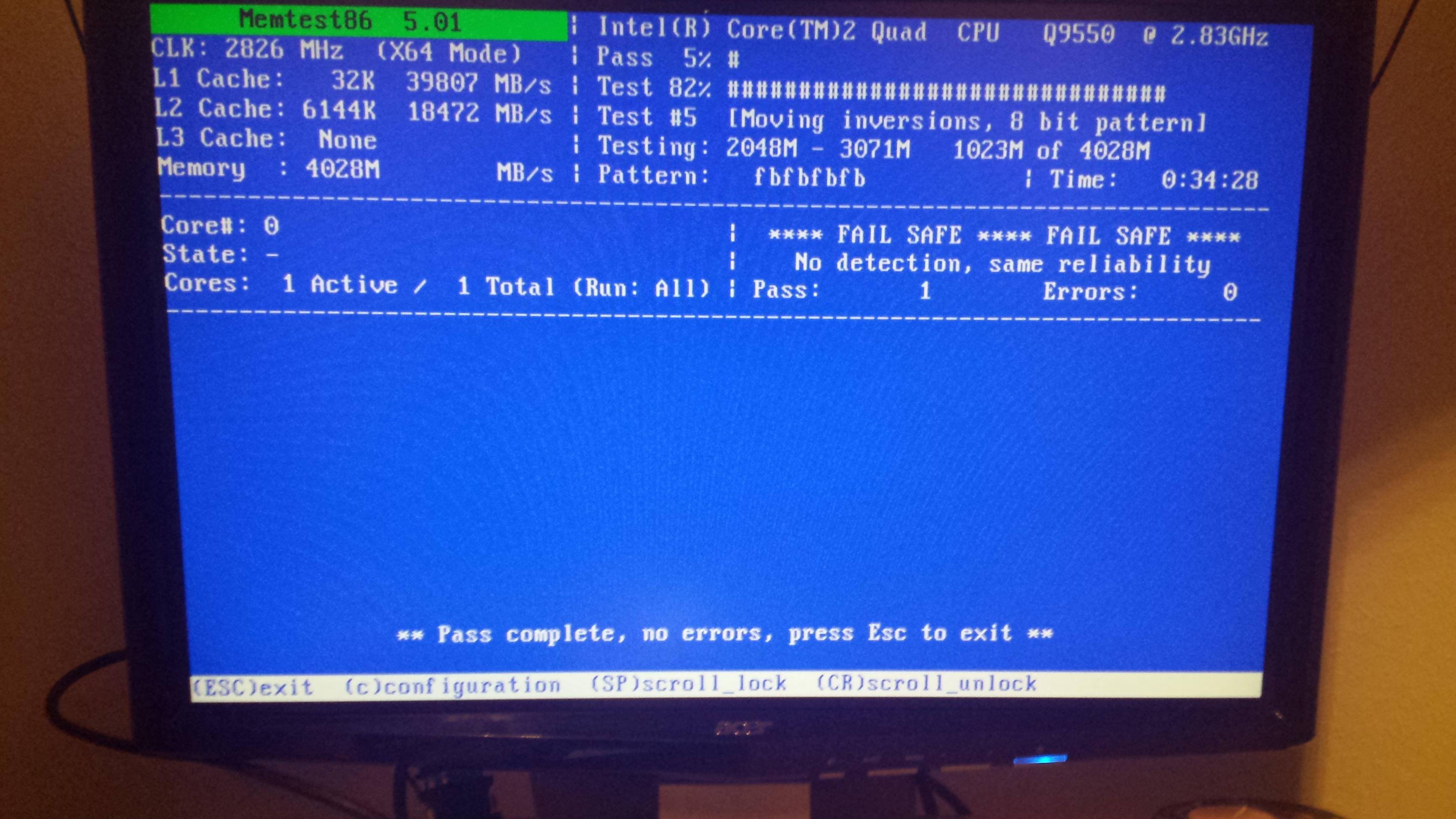

Meine Ram Riegeln hab ich in meinem aktuellem PC verwendet und die funktionieren aber dort zeigt es an das es nicht funktioniert und dafür hab ich so ein memtest runtergeladen und mal ausprobiert doch leider kein Erfolg (siehe Bild 2.2). Kann es vlt so eine art Kurzschluss des Mainboards sein, oder sonst irgendwas?
