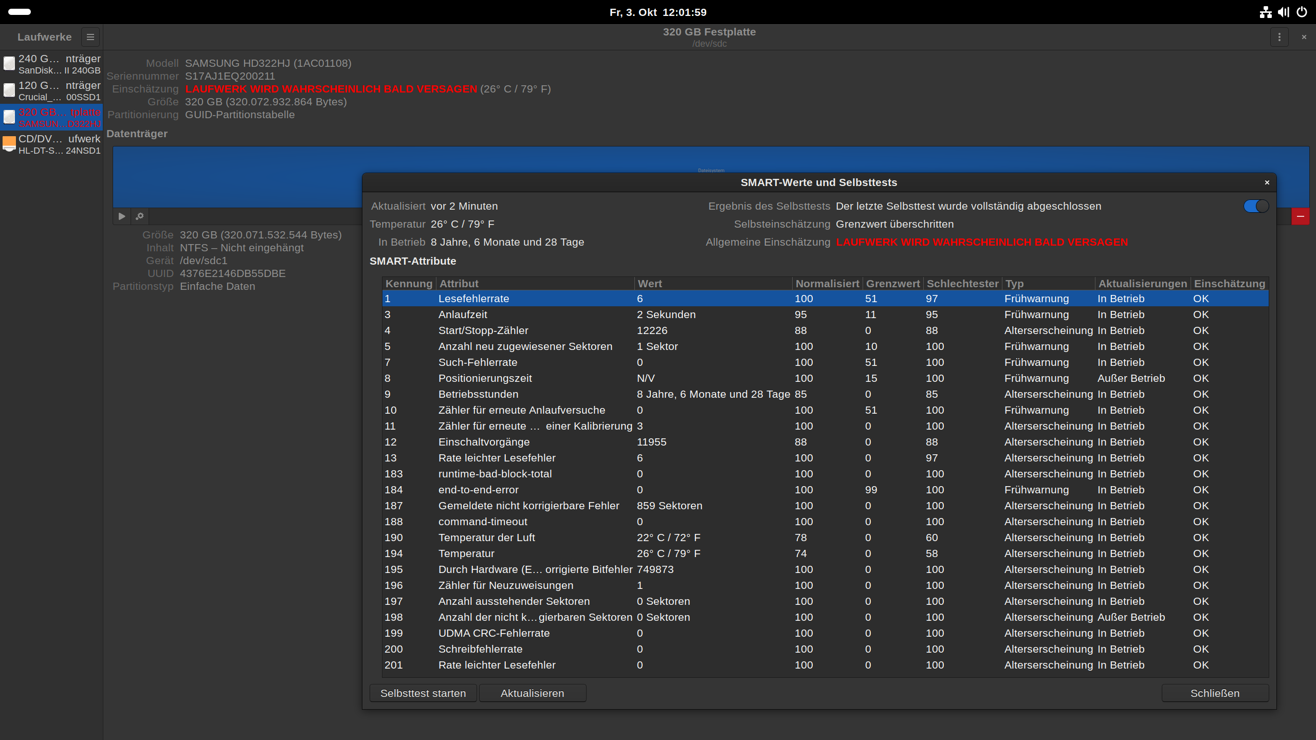

Seit geraumer Zeit bekomme ich beim Start von open SUSE Tumbleweed Gnome die Fehlermeldung;
" LAUFWERK WIRD WAHRSCHEINLICH BALD VERSAGEN"
Ist die HDD defekt ?
Hierbei handelt es sich um eine ca. neun Jahre alte Samsung HD322HJ (1AC01108) 320 GB.
Die HD dient lediglich zum speichern von Dokumenten, Bildern etc. quasie als Archiv, habe die Daten
vorsichtshalber auf einem USB-Stick gespeichtert.
Ist das Laufwerk devinitiv defekt, und ich sollte sie rausbauen ?

Jup, schmeiß das uralte Ding raus und hol dir ne vernünftige HDD, an besten eine externe
Schließe mich @cyberpirate an. Neuen Speicher (HDD oder SSD muss man selbst entscheiden, je nach zweck) beschaffen und die Daten auf den neuen Speicher kopieren und nicht noch lange warten.
So gesehen kanns morgen schon zu spät sein
OK, Danke für hilfreichen Antworten, dann werde ich die HDD rausnehmen.
JA die ist am kaputt gehen
USB Stick ist KEIN gutes Backup Medium - wenn dann vorerst mindestens einen weiteren Stick mit den Daten bespielen.
Dann eine neue HDD holen und auch auf diese noch die Daten speichern.
Bitte über das 3 2 1 Backup Prinzip informieren

du kannst HDDs und SSDs hier nicht vergleichen.
bei HDDs deutet sowas auf Fehler in der Oberfläche hin, wo die Daten gespeichert werden, was sich schnell ausweiten kann oder den S/L beschädigen kann und ggf in einen Head Crash endet.

whats4 schrieb:
"Die Samsung-Festplatte HD322HJ wurde am 19. Juni 2007 auf den Markt gebracht."
Und danach wahrscheinlich mehrere Jahre produziert. Interessanter waere das Herstelldatum der HDD vom TE zu kennen. Auch Consumer HDDs halten gerne bis zu 10 Jahre und laenger aber es braucht so oder so ein vernuenftiges Backupkonzept. HDDs koennen nach 2 Tagen, 2 Monaten, 2 Jahren oder 10 Jahren den Betrieb verweigern. Deshalb sind knapp 10 Jahre Einsatzzeit erfreulich.
Bei den meisten waere eine HDD mit 320GB wahrscheinlich schon laengst mit was groesserem oder einer SSD ersetzt worden.
Hast du mit chrystal disk gegengecheckt?
Ich würde die Platte gar nicht mehr ansprechen. Ext USB- Platte holen, dann die "defekte" noch einmal starten und die Daten auf die externe übertragen. Dann die "defekte" austauschen. Aber jeder, wie er mag und wie wichtig einem die Daten sind.
Es gab nicht wenige unkorrigierbare Fehler. Ergo gab es bereits Datenverlust im einem gewissen Ausmaß.
kieleich schrieb:
für den anderen eintrag (nicht korrigierbare fehler) müsste man ins smart fehler log schauen wann diese aufgetreten sind, das kann auch ein kabel wackler vor 5 jahren gewesen sein
Kabelprobleme würden sich eher bei Attribut 199 zeigen. Unkorrigierbare Fehler sind normalerweise Fehler, wo der Sektor-ECC nicht mehr korrigieren konnte.
