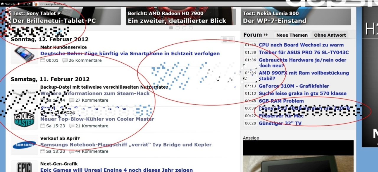

In letzter Zeit macht mir meine Graka irgendwie Probleme (Siehe Bild)
Zock ich nen bisschen BF3, kommt dann irgendwann "Der Anzeigetreiber wurde wiederhergestellt". Der Fehler erscheint nach mal 20min, dann mal wieder nach 60min...

normal sieht das nicht aus. hab meine hd5870 nun fast 2jahre und noch nie irgendwelche mucken, selbst wlp hab ich problemlos gewechselt und die temps sind um immerhin 6°c besser geworden.
teste mal den grafikspeicher durch. wenn du noch garantie hast, dann nutze sie.

Da ist wohl der Grafikkarten Speicher (VRAM) defekt... war beim Kollengen mit ner Ati 6970 OC auch so!
>>> so Guggst du !
Hm das es der Speicher sein soll, kann ich mir eher weniger vorstellen. Da die Bildfehler nicht kommen, wenn ich den PC anschalte. Bei meiner ATI9800XT tauchten die Fehler (wie im Link - So Guggst du!) gleich nachdem ich den PC angeschalten habe auf...

Also hab die Karte jetzt mal mit Video Memory Stress Test getestet und hat keine Fehler gefunden...
Ich lass jetzt mal noch FurMark bisschen laufen...
Zur Zeit läuft nur BF3 auf^m Rechenknecht... Ich teste morgen mal noch ein anderes Spiel...
FurMark nach gut ner halben Stunde max 87°C dit passt...
Evtl. mal die Graka backen?
jo, 87°c ist im grünen bereich. sollte da tatsächlich bf3 die ursache sein? wenn bei dir die fehler erst seitdem du bf3 zockst, auftauchen, dann musst du wohl auf einen treiber-patch oder gar neuen treiber hoffen.
Da ist der Speicher (Vram) der Grafikkarte teildefekt. Die "Klötzchenbildung" deutet auf Rechenfehler und dem daraus resultierenden Anzeigefehler hin.

Bin ein bissl am verzweifeln, hab jetzt mit Driver Cleaner alles was ATI betrifft runtergehauen aber ich krieg den Mist nich ganz gelöscht. Mitlerweile läuft er ohne Treiber und es treten keine Darstellungsfehler auf, dafür läuft er extrem langsam und die Fenster verdoppeln sich beim Verschieben kurz. Ich lade jetzt mal ein Paar Bilder hoch um zu zeigen wie es ausschaut. Komischerweise sind die Darstellungsfehler/Verpixelungen nicht auf einem Screenshot sichtbar, makiere deshalb die stellen rot.
Ohne Treiber -> läuft langsam, Fenster verdoppelt sich beim verschieben
http://imageshack.us/photo/my-images/843/ohnetreiber.png/
Mit Treiber -> Verpixelungen an Fensterrändern, stellen mit Paint makiert
http://imageshack.us/photo/my-images/718/mittreiber.png/
Die Darstellungsfehler sind mal rot, mal schwarz, Form kleine Vierecke und treten häufig auf.
Vorallem die Anzahl is deutlich höher als es oben mit Paint makiert ist.
