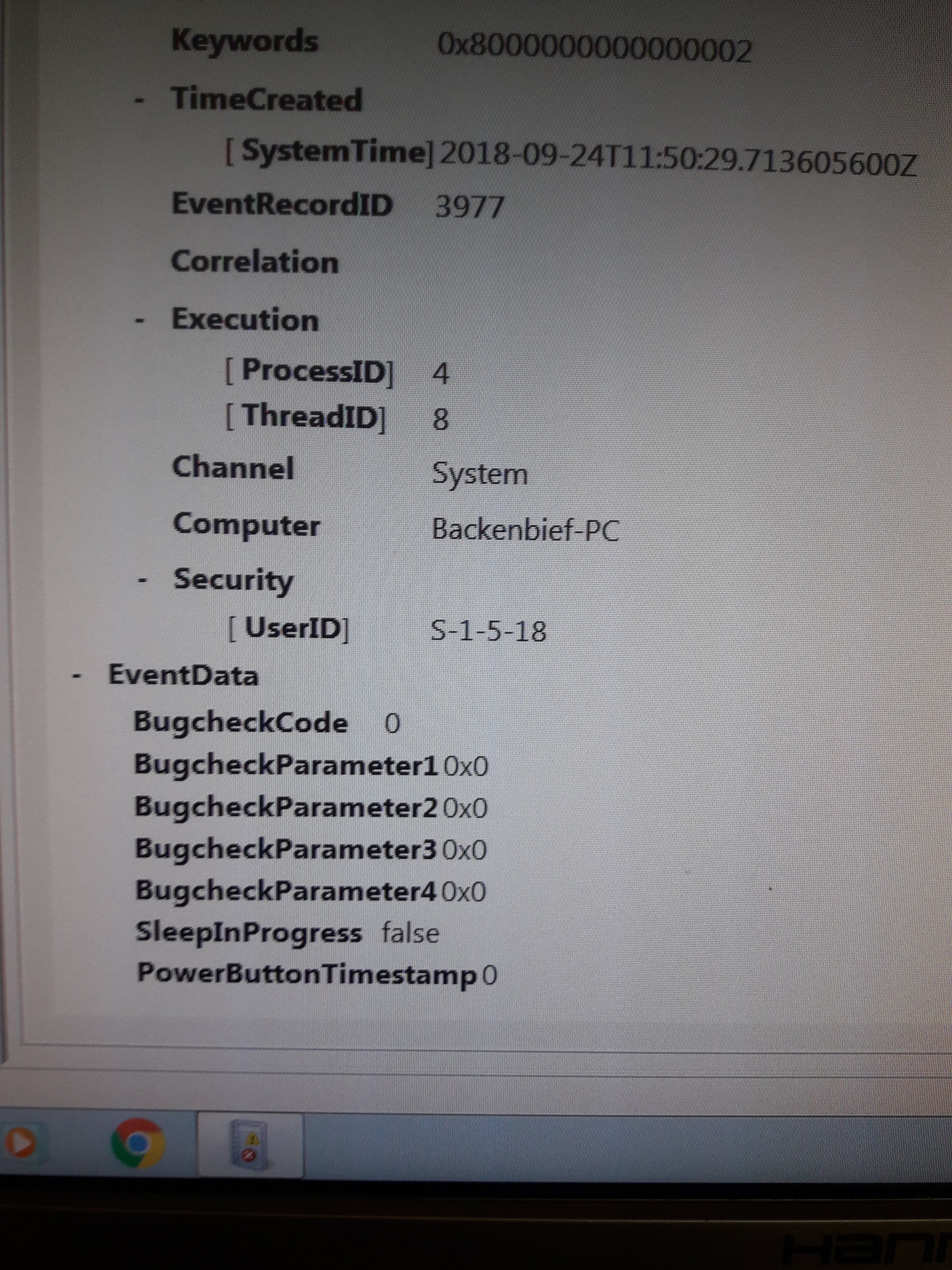

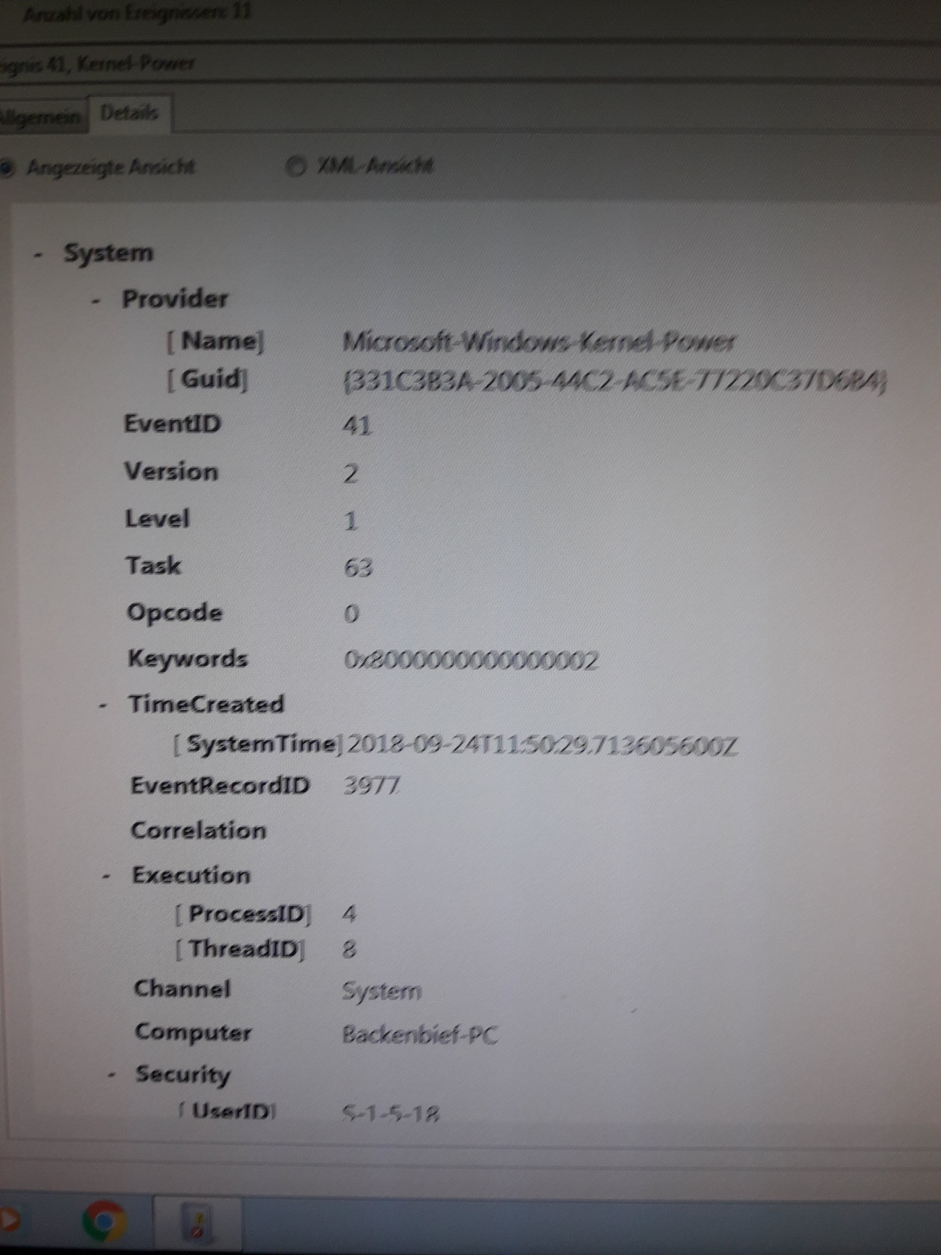

Okay wollte gerade nach wahlis Tipp schauen. Da kam es wieder. Diesmal wieder anders.
Kleinen Moment Fotos kommen....
Kernel-Power ist wie schon gesagt wurde ein Spannungsabfall der zu einem abrupten Abschalten führt.
Meist sind Netzteil oder Mainboard der Übeltäter.
Hier Fotos letzter Crash vor 5 min
Häkchen bei "automatischer Neustart" ist raus

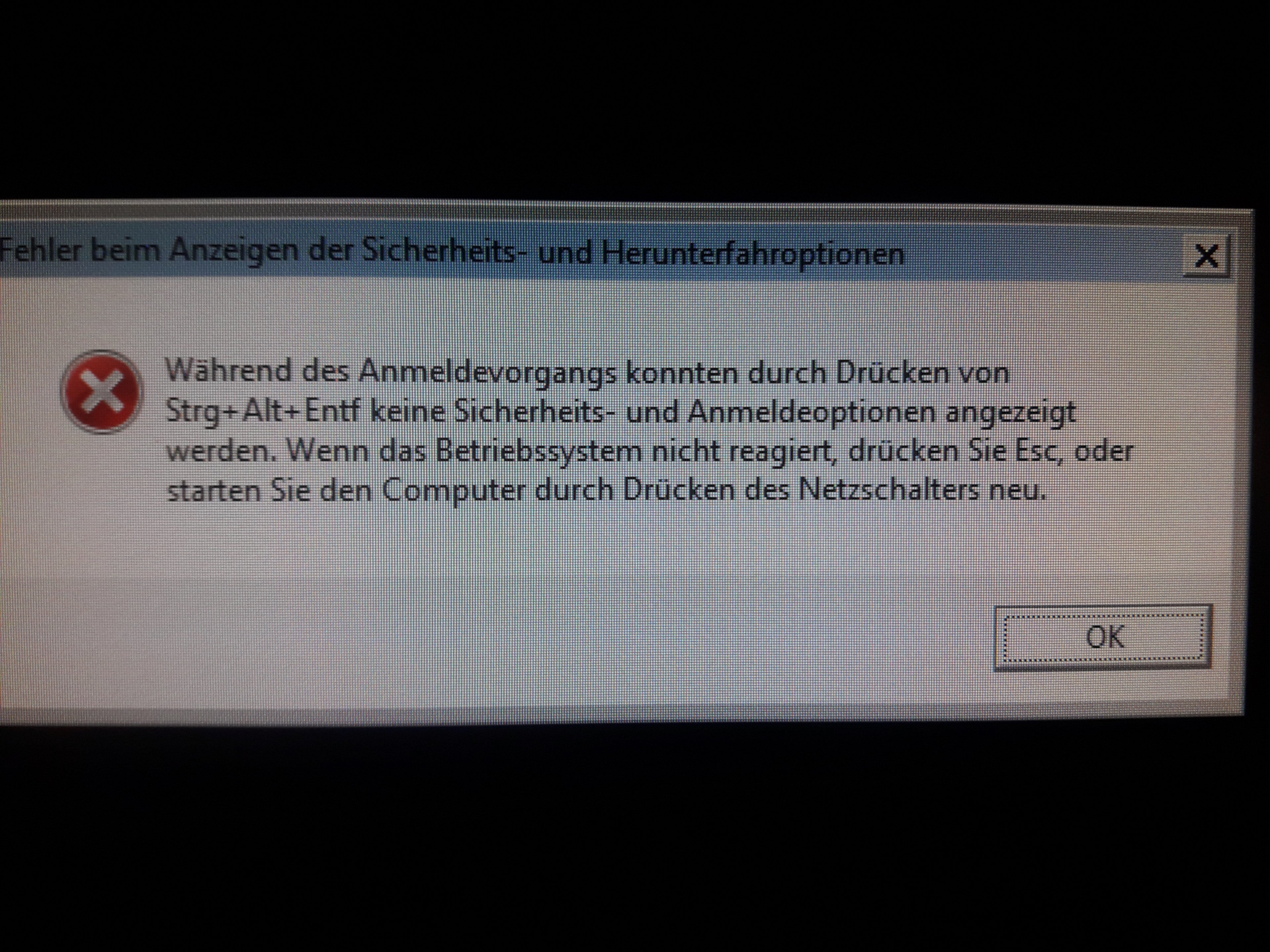

Ich muss sagen. Die alte Karte ist seit heute drin. Brauch den Rechner. Hatte allerdings vorhin, wie erwähnt, im Desktop nen Crash. Siehe Fotos oben.
Nun wie gesagt mit alter Graka. Desktop blieb stehen und ....1. Bild
Maus Weg beim bestätigen.
Dann dieser blue...
Gerade eben.... 😣
