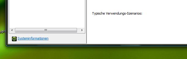

Von welcher kategorie soll ich denn screenen hab hier Anzeige/Nethwerkbetrieb/Komponenten im systeminfo fenster
greetZ
... siehe Bild:
