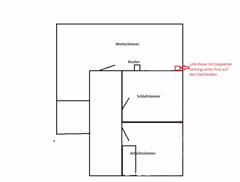

Mein PC steht im Arbeitszimmer, mein Router 2 Zimmer weiter im Wohnzimmer, weil da die TAE Dose sitzt.
Problem: Der PC muss ins LAN damit er im Internet hängt und damit ich Zugriff auf mein NAS (ebenfalls noch im Wohnzimmer) hat.
Das ganze soll natürlich möglichst schnell vernetzt werden, also kommt mMn nur ein Kabel in Frage.

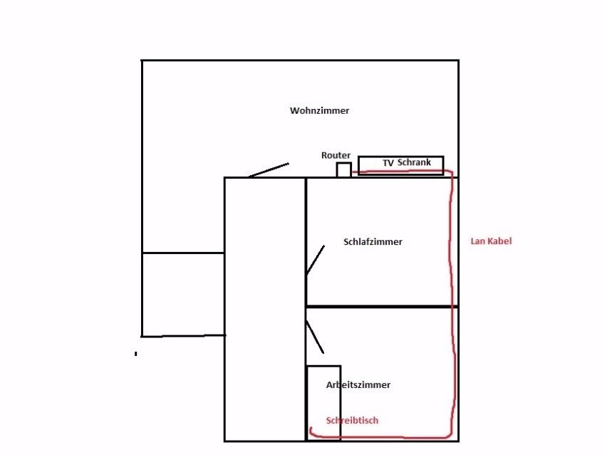

Jetzt habe ich das folgendermaßen gedacht (achtung, ub4 Paint Skillz!)
Eine Andere Möglichkeit wäre noch der Weg über den Flur an der Decke entlang.
Oder aber, weil im Wohnzimmer auch eine doppel Lan Dose an der Wand sitzt bei der die Leitungen aber nur bis zum Dachboden, direkt ein Stockwerk über mir, verlaufen und da dann auch enden, habe ich gedacht, ich bohre ein Loch in die Decke im Arbeitszimmer, montiere auch im Arbeitszimmer eine Lan Dose und schließe da die Kabel vom Dachboden an. Das wäre wohl der geringste Aufwand. Das müsste ich dann aber mal mit dem Vermieter abklären.

Bohr die Löcher und setz Dosen. Hast du dir schon alles richtig gedacht. Leg am Besten gleich doppelt. Die Meter kannst du in dem Link noch auswählen.
*edit:
Achso, preislich sinnvoll ist nur Cat5 momentan. 7 ist völlig Nutzlos, außer für 10GBit oder nicht RJ45-Dosen. Nimm Cat.5 Verlegekabel, oder Cat6 und Cat6 Dosen.
Bohrlöcher für Kabel sind Bestandteil der "vertragsmäßigen Nutzung einer Mietwohnung" - egal was im Mietvertrag steht. Solange die Bausubstanz nicht beeinträchtigt wird und/oder man einen Schweizer Käse aus der Wand macht, kann der Vermieter nichts dagegen tun. Im schlimmsten Falle muss man die Löcher beim Auszug zuspachteln.
Ob du nun den langen Weg an/in der Fußleiste oder aber den kurzen Weg über den Flur an der Decke gehst, ist dir überlassen. Technisch gesehen gibt es dabei kein Pro/Contra. Es ist also eine Frage des Aufwands und der Ästhetik. Wenn die Fußleisten beispielsweise Platz für ein Kabel bieten, kann man das Kabel effektiv unsichtbar verlegen.
