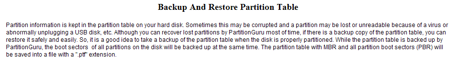

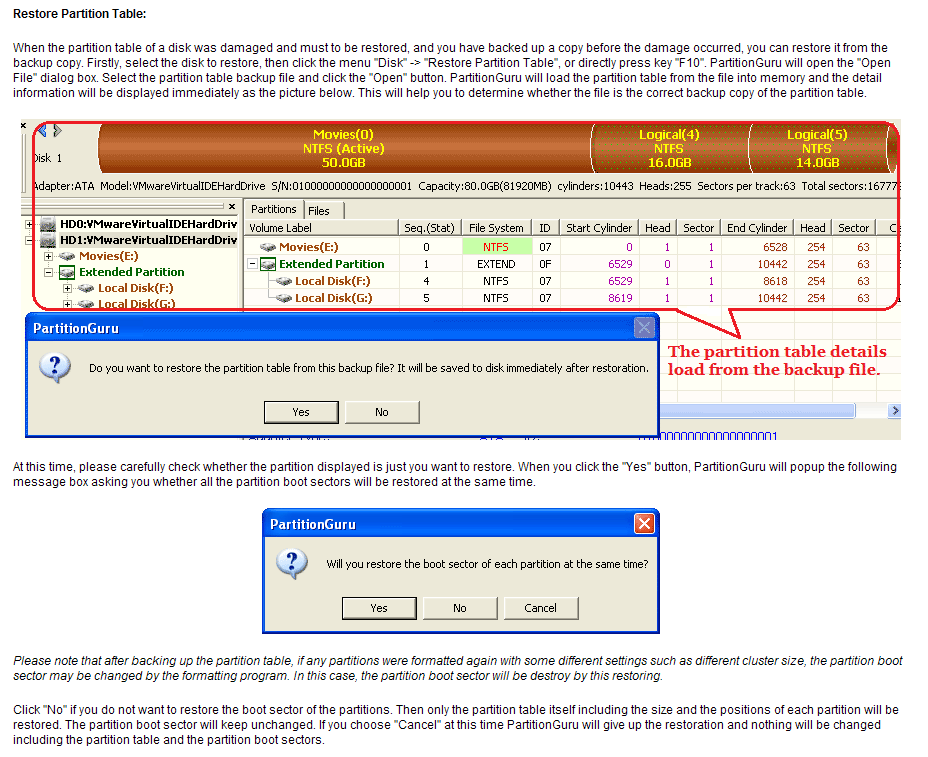

Schau mal bei PartitionGuru Free (für Festplatten bis maximal 2 TByte geeignet):
Es gibt zB. die Möglichkeit ein Backup der kompletten Partitionstabelle zu sichern. Darin wird sowohl der MBR-Sektor mit den primären Partitionen gespeichert, aber zusätzlich werden auch alle EMBR-Einträge für eine erweiterte Partition mit all ihren logischen Partitionen gesichert und auch alle PBR-Sektoren. Diese Möglichkeit konnte ich bisher bei keinem anderen Programm finden.
https://www.computerbase.de/forum/t...verytool-sammlung.58108/page-11#post-11082294
http://www.eassos.com/
http://www.eassos.com/partitionguru/download.php
Man sollte dann die DOS-Version von PartitionGuru aber noch auf einem USB-Stick oder eine Diskette installieren (Make USB-HDD bootable disk).
