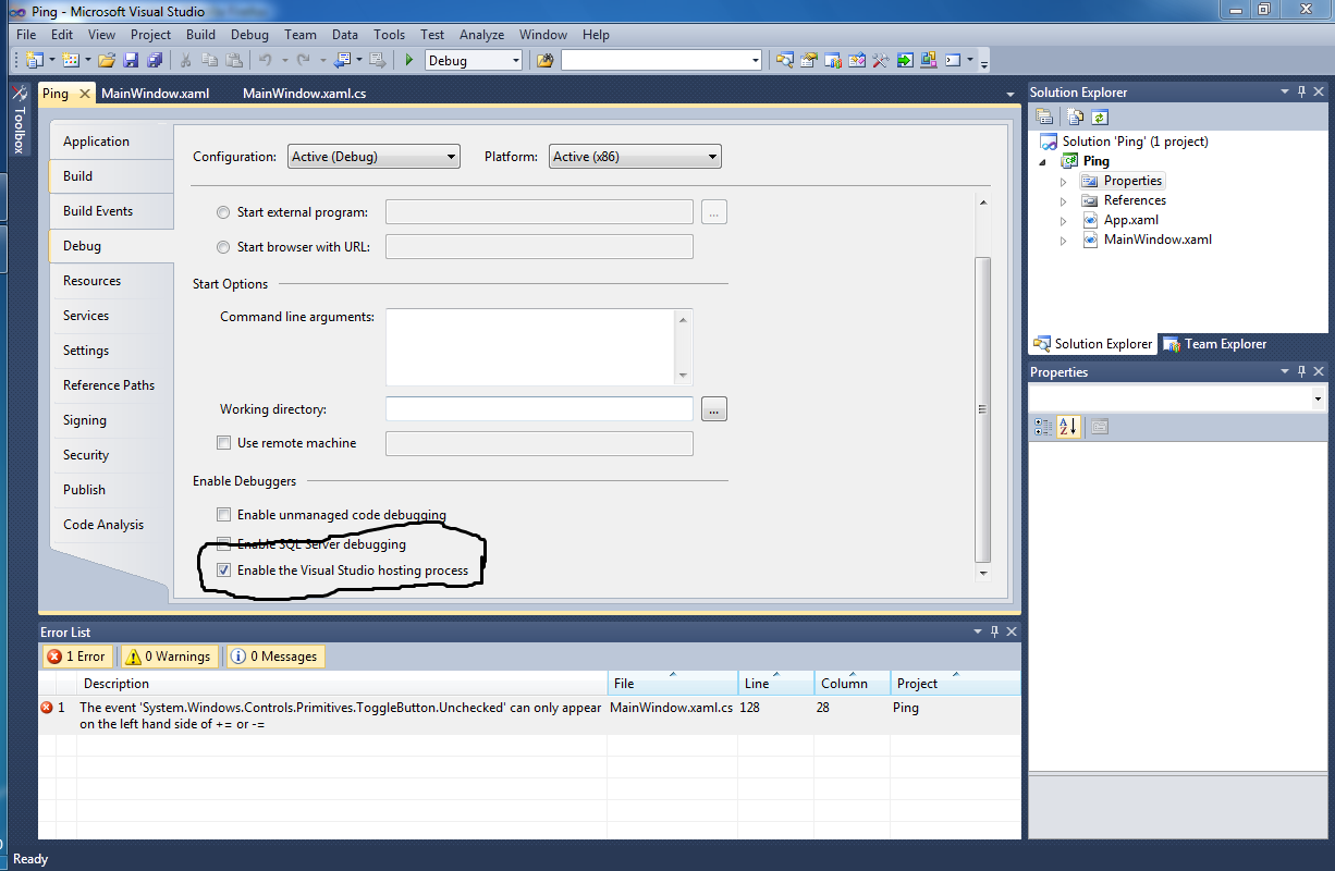

Ich habe eine Frage. Ich habe Visual Studio 2008 Pro und ein Relativ großes Projekt. Obwohl dieser nicht von der VS gestartet ist, läuft der im Hintergrund. Sobald ich VS ausschalte wird das Programm das im Hintergrund läuft auch terminiert. Wenn ich von hand versuche x.vshost.exe zu killen, wird es immer wieder neugestartet.
Es ist ein normaler Windows FORM projekt und kein Dienst-Projekt.
wodurch kann es denn hervorgerufen werden?
EDIT:
Ich habe leider keine Ahnung was ich in google für die Suche eintippen soll...
Danke
du musst nur den Visual Studio Hosting Prozess auschalten, der macht manchmal irgendwelche Probleme.. er sichert halt, dass das Programm nix abschießt, aber da es alles "managed" Code ist, ist das eh völlig egal.
also wäre es egal ob man mit Hosting oder ohne das Programm laufen lässt. Es gibt keine unterschiede, keine Sicherheitsrelevante oder?
