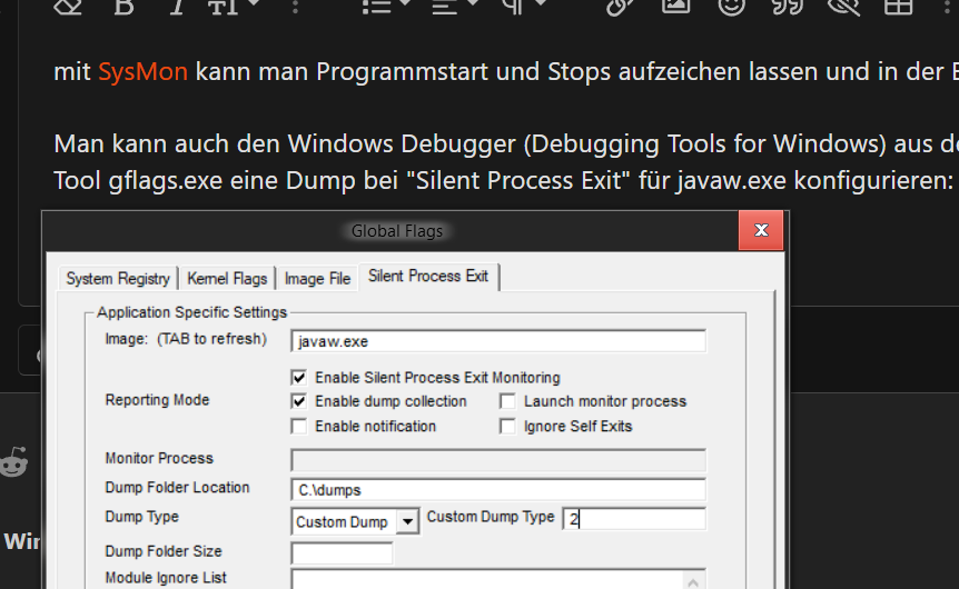

mit SysMon kann man Programmstart und Stops aufzeichen lassen und in der Ereignisanzeige vllt mehr sehen.
Man kann auch den Windows Debugger (Debugging Tools for Windows) aus dem Windows 11 SDK in dem Tool gflags.exe eine Dump bei "Silent Process Exit" für javaw.exe konfigurieren:
Dann die Dump in Windbg.exe öffnen, .symfix;!analyze -v in Windbg ausführen und schauen ob Windbg was findet.
