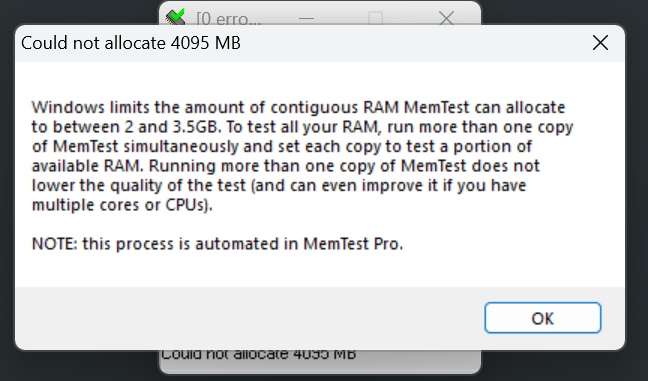

Ich habe jetzt mal MemTest64 installiert.
Da kommt direkt die Fehlermeldung: "Could not allocate 4095 MB".

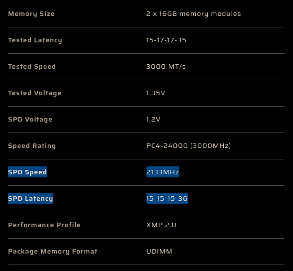

Und weil ihr es angesprochen habt, habe ich in der Rechnung nachgeschaut.
Der i7 macht 2666 MHz und der RAM laut Artikelnummer 3000 MHz, glaube ich?
Im Task-manager steht nur 2133MT/s?
Kann ich das in Win genauer herausfinden?

Ich habe die Riegel ausgebaut und darauf steht 3000Mhz. -Verdammt!-

Lass den Memtest laufen. Hast Du den aus dem Download benutzt oder welchen? Und Screenshot von der Fehlermeldung bitte.
Ist egal, dass ist nur die Taktfrequenz, bis zu der der Hersteller des Riegels seine Funktion getestet hat, und nicht unbedingt die Frequenz, mit der er auch tatsächlich in Deinem PC läuft.

Ohne jetzt von dir den Artikelnamen zu haben..
Die drauf stehenden 3000MHz bzw. MT/s werden das OC Profil sein und wenn das OC Profil nicht genutzt wird wird eines der nicht OC Profile also Jedec Profil genutzt, das wird dein 2133MT/s sein. dein RAM läuft aktuell also mit JEDEC Profil.
Also in dem Sinne alles gut, denn du willst ja keine Übertaktung.
Was bleibt ist auf Funktion zu testen, wie die anderen schon geschrieben haben.

Ich habe memtest64 von Chip.de geladen und mit jeweils einem Riegel getestet.
Beide Male die erwähnte Fehlermeldung.

Artikelnummer ist:
32GB 2x16 Corsair
CMK32GX4M2B3000C15

Ist also wie Vermutet, die haben sich nicht die Mühe gemacht richtigen reinen Jedec Ram einzusetzen. Nur OC RAM ohne Das Profil anzuschalten.
Die Geschwindigkeit ist dann somit auch korrekt, das markierte da im Bild, das ist das Tempo im JEDEC Profil. Das wird ja auch benutzt.
