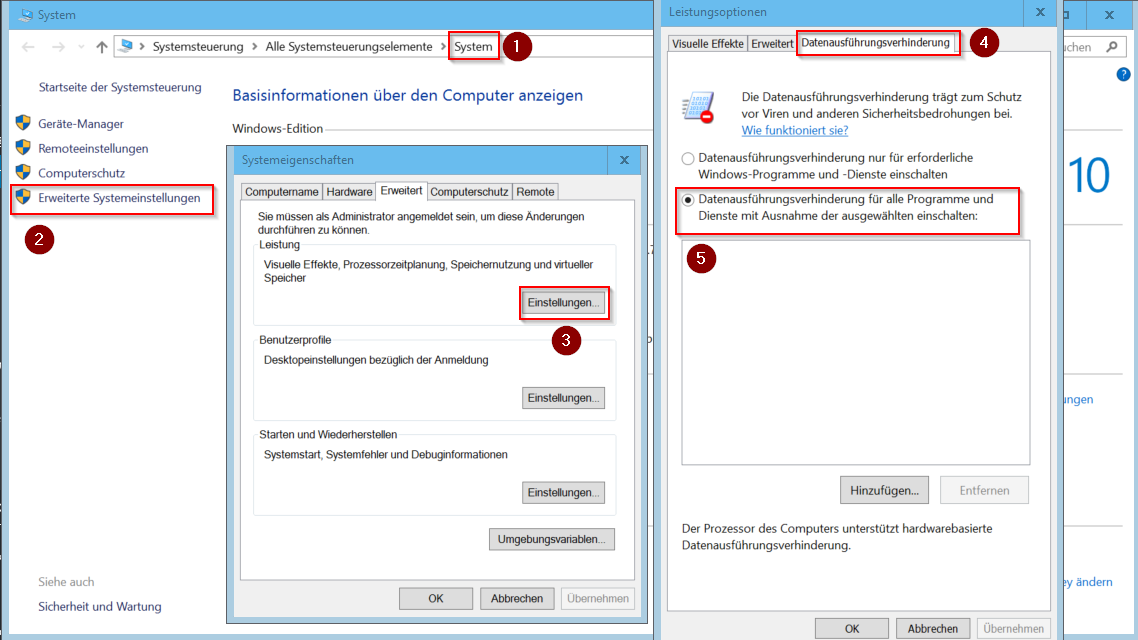

  2. Einmal testweise für die jeweiligen Prozesse die Windows-eigene Datenausführungsverhinderung (DEP) setzen – und schauen, ob sich das Problem dadurch beheben läßt.
    Jeweilige Binaries von diesem anderen Panzer-Spiel und OBS einmal zur Liste hinzufügen.

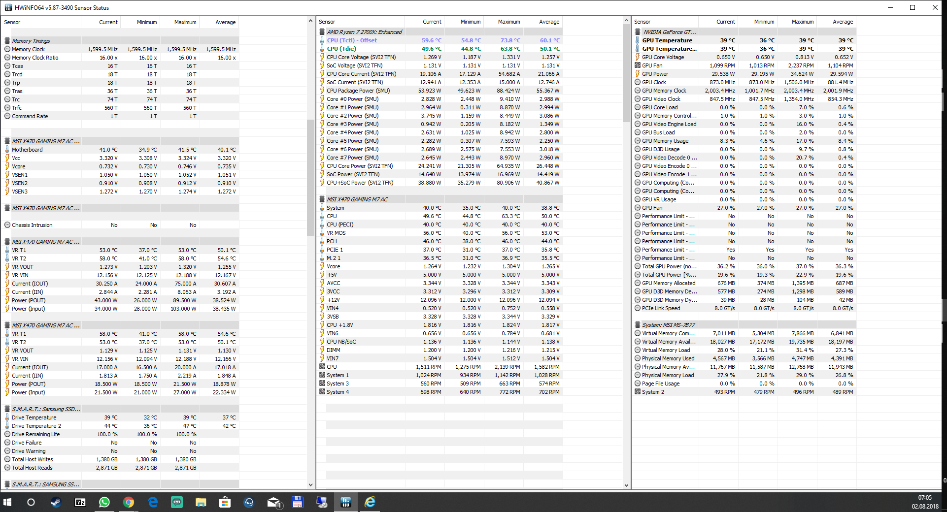

das ist kein Hardware-Defekt, das ist in aller Wahrscheinlichkeit ein Problem der Temperatur-Sensoren (vor allem VRM MOS).
Einfach mal HWINFO starten und sich genau anschauen, wie sich die Sensoren verhalten:
Das verwendete Board ist ein "Billig"-Board, da ists mit qualitativen VRMs nicht weit her, was meist durch schlechte Kühlung/Airflow (er sagte nicht, was für ein Gehäuse er hat) verstärkt wird - oft sind bei Boards in diesem Preissegment die Kühlkörper entweder unter Plastik oder aus Plastik, was jegliche Kühlversuche ad absurdum führen.
Mal ein anderes Beispiel, wenn VRMs und Sensoren... nun... Asrock.
Tipp: Einfach einen fetten Lüfter neben den offenen PC stellen und reinblasen lassen. Wenn das Problem dann aus der Welt ist, sich Gedanken über ein vernünftiges Gehäuse mit guter Lüftung machen.
